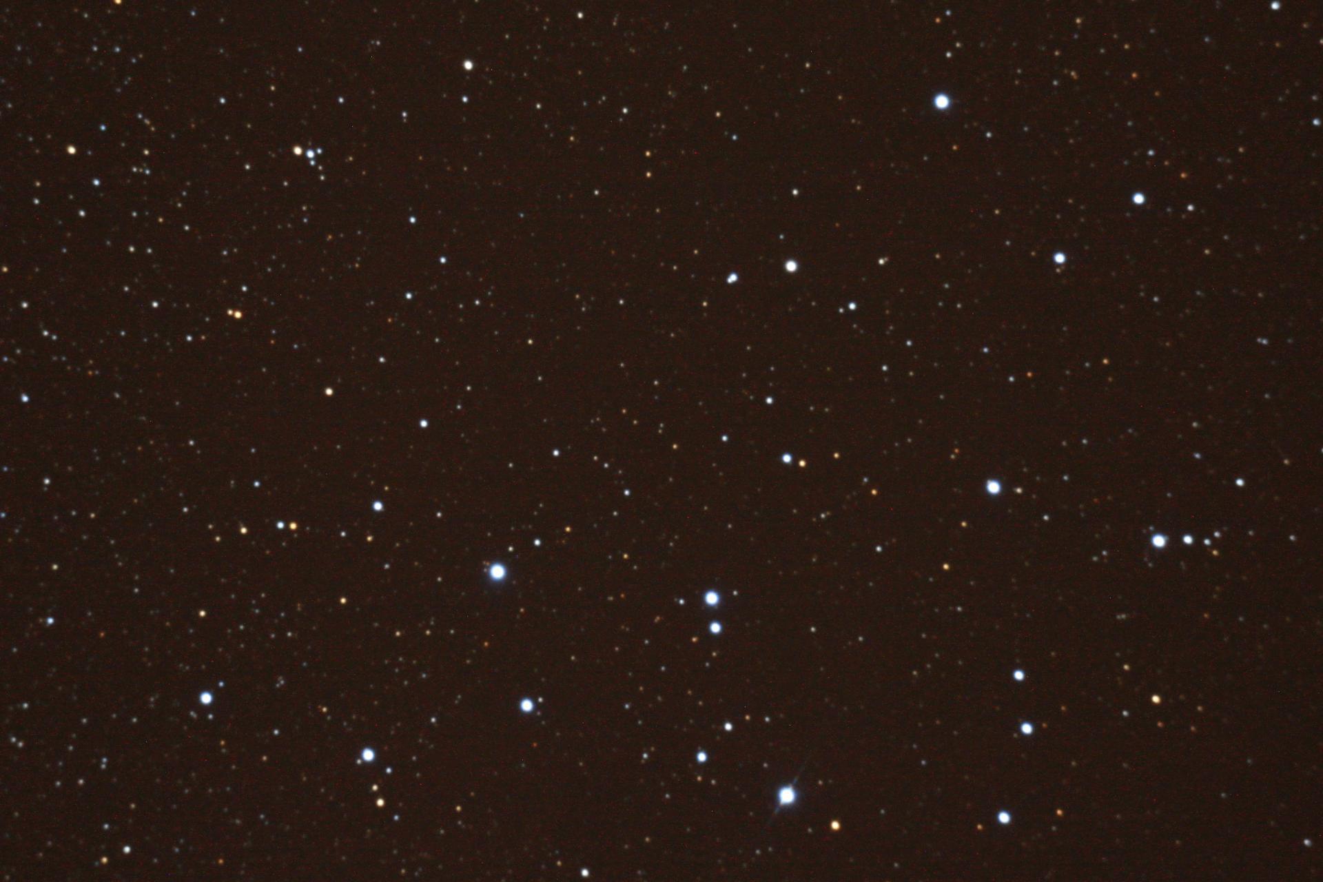

J'ai fais une capture hier soir sur un groupe d'étoiles lumineuses, et me suis rendu compte qu'un raie de lumière traverse l'une d'elles :b:
Pas de cables ou fils traversant la lame qui, de toutes façon aurait fait des raies sur les autres étoiles également.
Une petite explication ?
L'étoile en question se trouve tout en bas (pose de 5 minutes à f10 sur mon C8/avx)
Merci :)
c'est arc en ciel donc caractéristique d'une aigrette. ça n'apparait pas sur les autres car elles sont moins lumineuses
sur un C8 c'est étonnant, mais ça peut venir aussi des pixels du capteur qui fait de la diffraction un peu comme un réseau de diffraction.
