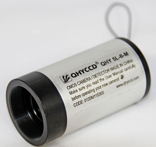

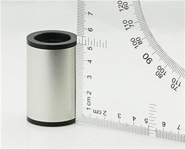

N'oublie pas de virer le filtre UV-Ir cut de la QHY5LII car il prend un bon cm de chemin optique... dommage qu'ils aient placé un truc aussi gros pour un petit filtre. On le voit rarement monté sur les photos, sur celle ci, le filtre est contenu dans l'extrémité noire :
Et sur celle là, il est retiré :

Je regardais le plan qui est en lien sur le site de qhy pour les distances : la partie noire qui tient le filtre IR/UV cut, si je l'enlève, il ne reste rien, c'est ça? Ou alors il reste quand même la petite collerette comme sur la photo avec l'équerre?
A creuser donc mais ça pourrait être pas mal comme idée
Il reste la petite collerette noire mais elle doit être prise en compte dans le plan que tu as indiqué car elle ne se retire pas.

Hello re, petit message pour dire que j'ai enfin récupéré la caméra et là, surprise : pas de petite collerette noire ... Quand je dévisse le coulant C, je me retrouve avec le capteur à nu. Et si je laisse le coulant C, je suis mille fois trop loin. Monde cruel. J'ai écrit à TS pour savoir si j'avais fait un erreur dans la commande ou si la petite collerette fait partie d'un autre lot, mais je ne trouve pas.
Je vais quand même faire des essais sans le filtre IR et sans le coulant C mais c'est un poil chiant, on dirait des coupoles polonaises :/ :p

Sur ma QHY5L-II, c'est pareil, quand on enlève la bague marquée C, je suis directement sur le boitier de la cam, capteur à l'air seulement une petite protection genre néoprène.
Pour mettre un objectif fisheye, j'ai acheté une bague monture C sans filtre IR qui a été ensuite tournée pour être raccourcie (5mm de moins) et devenir CS. Le filetage interne est conservé côté extérieur type C ou CS.
Si besoin, je peux donner les cotes précises.
