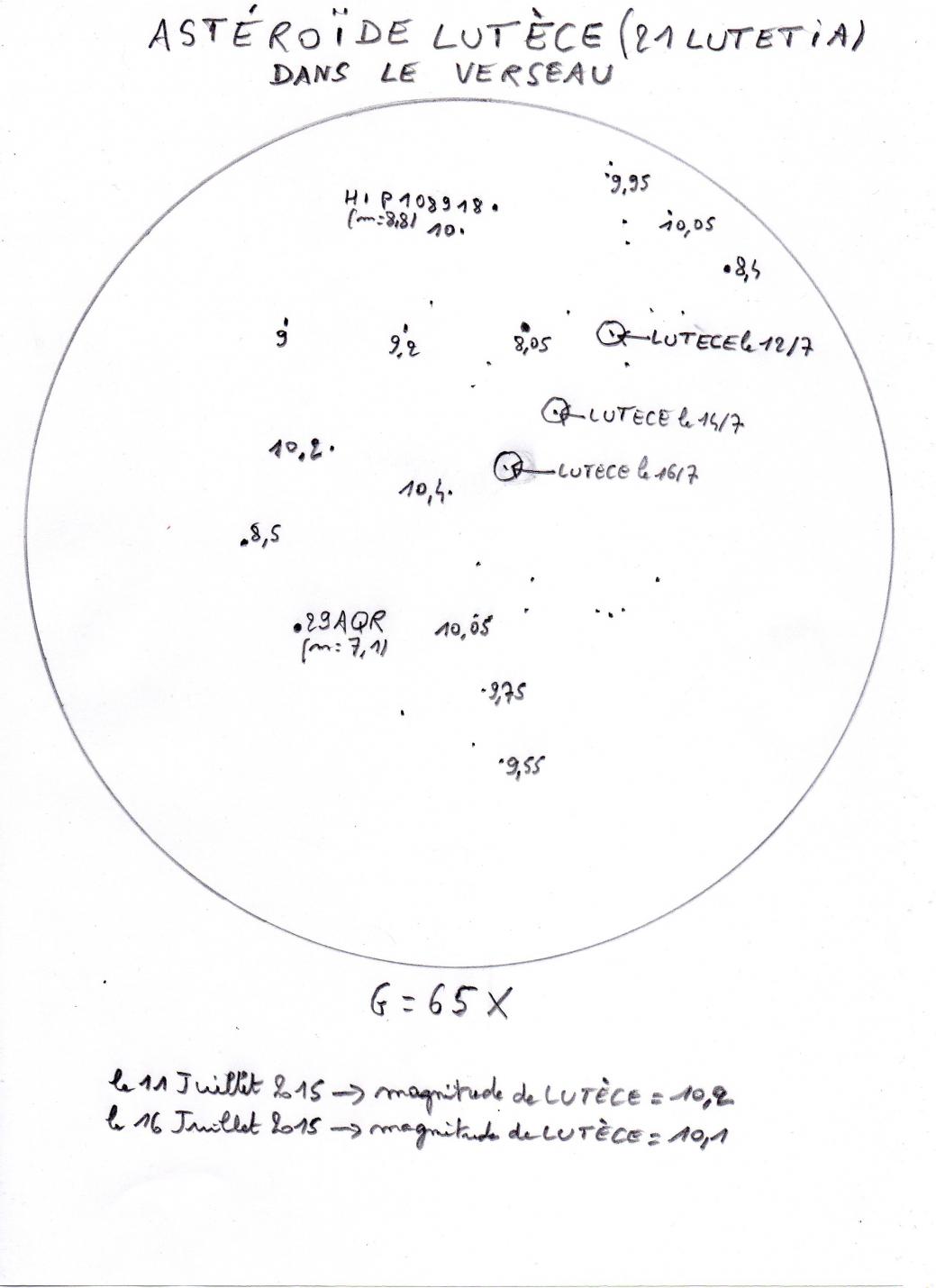

Observations, repérage et suivi de l'astéroïde LUTECE (21 LUTETIA):)
Pour commencer, le dimanche 12 juillet, l'astéroïde LUTECE est dans la constellation du Verseau. Sa magnitude est de 10,2 (le 11 juillet), puis de 10,1 (le 16 juillet). Il est dans la région de l'étoile 29 Aqr (de magnitude 7,1). Et à 4h44 en ce matin du 12 juillet, il est un peu plus au nord-est de cette étoile. Sa position est indiquée sur le schéma (voir plus bas), où j'ai dessiné toutes les étoiles visibles aux alentours.
Je le retrouve le mardi 14 juillet, où je le repère à 4h15. Depuis dimanche 12, il s'est déplacé un tout petit peu vers le sud-ouest (voir le schéma en bas). Au fil des nuits, il va se rapprocher de 29 Aqr, pour être à 5' de cette étoile le mercredi 22 juillet. L'astéroïde n'est pas facile à identifier, à cause de sa faible magnitude...heureusement qu'il bouge !
Et le jeudi 16 juillet, à 4h21, je le retrouve encore. LUTECE s'est déplacé vers le sud-ouest encore un petit peu. Son déplacement est lent, mais il se rapproche de 29 Aqr. Cette nuit, il est tout près d'une étoile de magnitude 10,4 (voir le schéma ci-dessous)
Son opposition aura lieu le 15 août. Sa magnitude sera alors de 9,3. Il va entrer dans la constellation du Capricorne le 29 juillet.

NB: et voici ci-dessous, le schéma du suivi de l'astéroïde LUTECE:

Bonjour Philippe !
Bravo pour 21 Lutetia et pour toutes ces belles observations. Je pense finalement avoir réussi à voir 2 Pallas, mercredi soir. Je n'en suis pas absolument certain, mais disons qu'il me semble probable d'y avoir réussi. Tous les détails dans mon prochain croa, très bientôt. :)

J'ai réussi à repérer l'astéroïde Lutèce:o. Comme j'étais en vacances cette semaine et qu'il faisait beau, avec un ciel étoilé très souvent, j'ai pu retourner plusieurs fois (en fait 3 fois) dans les environs de l'étoile 29 Aqr vers 4h du matin, pour bien identifier cet astéroïde. Il le fallait, car sa magnitude est faible...:p

Très intéressant le déplacement de Lutèce.
En plus, Lutèce est loin d’être un astéroïde anonyme. Il a été choisi comme cible par la sonde Rosetta :wub: et a ainsi été soumis à de nombreuses observations photométriques.
Comme tu es décidément un expert en matière d’observations d’astéroïdes, je me demandais si tu avais déjà mis tes compétences au service de l’astronomie participative. :?: Je ne sais pas si tu peux faire des photos avec ton télescope, mais le simple enregistrement d’une occultation par un astéroïde, ou encore une courbe de lumière est une information très appréciée des astronomes professionnels.

Oui, je suis en train de suivre l'astéroïde Lutèce en ce moment dans le Verseau, puis il sera dans le Capricorne la semaine prochaine:o.

Vraiment bien cette présentation de suivi de Lutèce :)

Eh oui, j'ai représenté cette fois-ci le déplacement de l'astéroïde Lutèce sur le même et unique schéma..., c'est vrai que c'est plus parlant...:o:be:!

Eh oui, je suis encore parti à la recherche d'un astéroïde:o, celui-ci (nommé Lutèce) était plutôt faible à l'oculaire avec sa magnitude plus faible que la magnitude 10:rolleyes:...c'était pas évident, mais avec toutes les nuits étoilées auxquelles on a eu droit, j'ai pu faire un suivi régulier de cet objet...:p!
Tes croquis sont vraiment un "plus" dans tes comptes-rendus ;)
Merci du partage

Merci Dédé. Il faut un dessin pour mieux apprécier la trajectoire de l'astéroïde observé, et pour montrer ce que je vois à l'oculaire, avec notament certaines étoiles (plus ou moins faibles) qui n'apparaissent pas sur toutes les cartes (ou du moins, c'est le cas dans Stellarium, certaines étoiles que je vois à l'oculaire ne sont pas indiquées...:b:).
