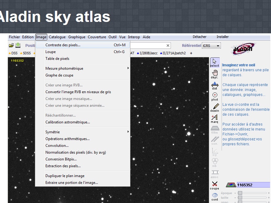

Dans Aladin, on peut charger son image. Mais si on veut afficher des catalogues pour reconnaitre les objets dans l'image, il faut faire une calibration astrométrique de son image.
On peut le faire manuellement, Gerard33 a fait un tutoriel à l'époque ici qui explique comment faire.

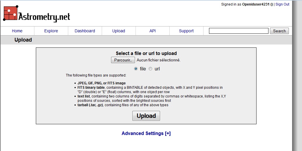

Mais il y a beaucoup plus simple grâce au service Astrometry.net.
Il faut se créer un compte sur Astrometry.net, c'est gratuit.

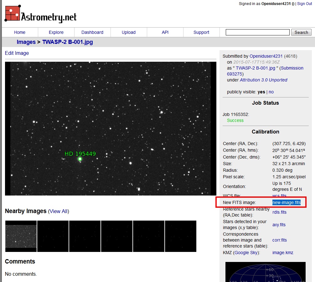

Vous envoyez votre image fits:
Quand la calibration est terminée, on sélectionne l'image:
=> j'ai encadré en rouge l'URL de l'image fits calibrée. C'est ça que l'on va utiliser dans Aladin. Il faut faire un click droit sur le lien pour avoir l'URL.

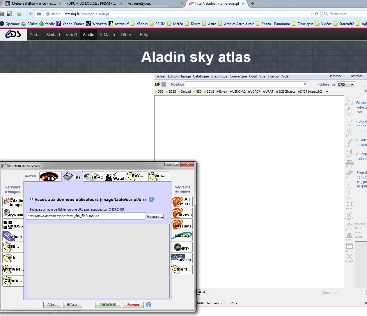

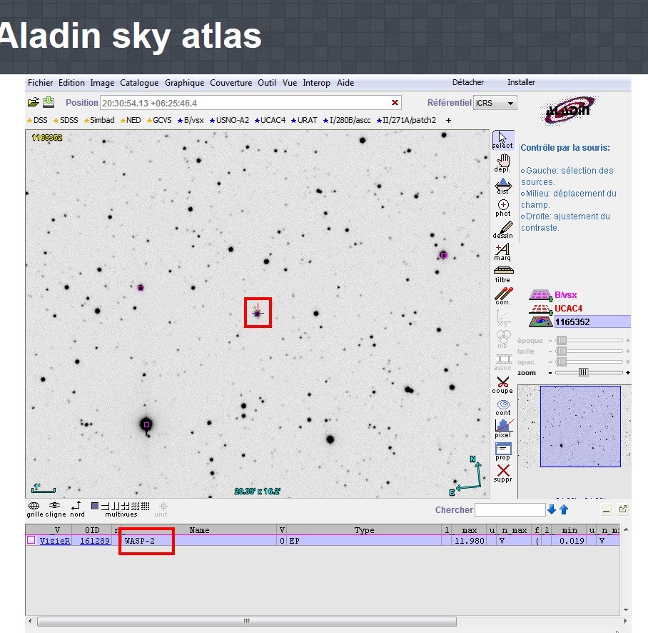

Dans Aladin, on charge une image via une URL (Ficher / Ouvrir une URL) en donnant comme URL ce qu'on a récupéré d'Astrometry.net

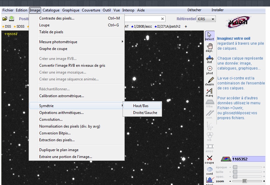

L'image est chargée, on va faire un miroir en Y pour qu'elle soit bien orientée:

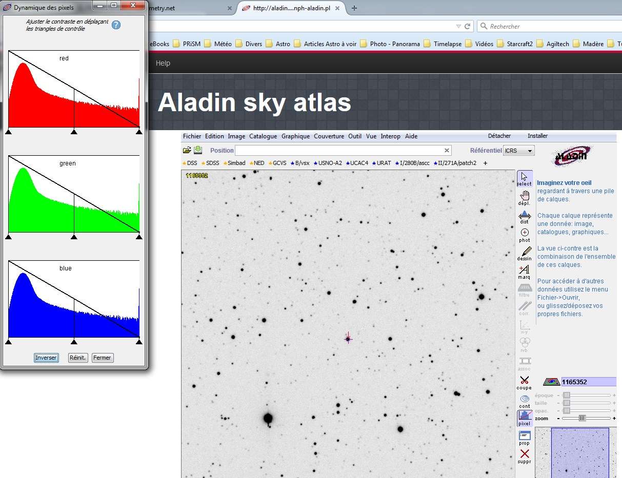

Puis on va passer l'image en mode inversé:
On clique sur le bouton inverser:

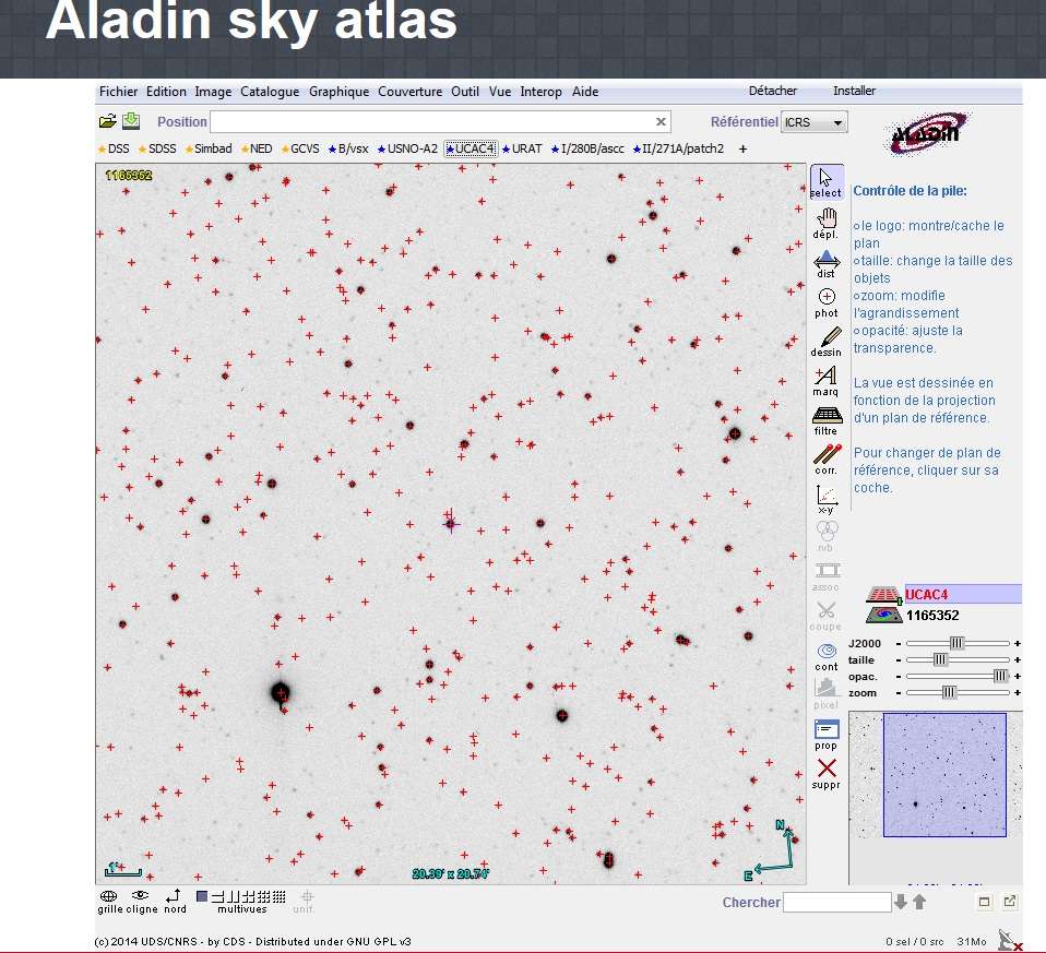

On peut charger un catalogue, moi j'ai le catalogue UCAC4 en raccourci:
Je charge aussi le catalogue vsx pour les étoiles variables et pour les exo-planètes:
Voilà comment on se simplifie la vie !
Je n'ai pas l'impression qu'on ait besoin de se créer un compte. On peut télécharger le fichier new-image.fits sans ça.

En fait, pour tout dire, j'utilise Prism, la version beta V10 qui sortira bientôt. Cette version permet d'envoyer en un click son image vers Astrometry.net et de lancer le processus de calibration automatique.
Mais pour faire ça, il faut avoir un compte sur Astrometry.net pour récupérer une "clé API". Cette clé personnelle permet d'être accepté par le service Astrometry.net quand on lui soumet une requête de calibration.
L'intérêt aussi d'avoir un compte sur Astrometry.net est qu'on a un historique des images que l'on a calibré.
Voilà, vous savez tout.
