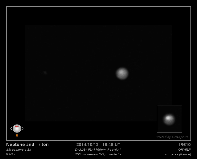

Merci pour les informations Marc, je n'ai pas encore shooté Uranus, je doute de pouvoir imager cette planète qui est encore un cran plus difficile. L'image de Neptune à quand même été faite avec un télescope de 2M, ça va être chaud !

J'ai déjà mesuré en 2013 et 2014 plusieurs dizaines d'images faites avec des 280mm ou plus, et avec un filtre infrarouge.
William tu devrais essayer, tu maitrises très bien l'imagerie de Jupiter et Saturne déjà....
Pour le visuel je doute, ce type de phénomène n'est quasiment pas visible en imagerie dans les longueurs d'onde du visible....
