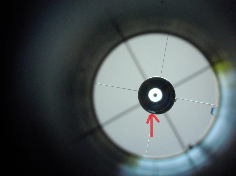

Ne souhaitant pas faire une bêtise, je m'oriente vers vous pour avoir vos conseils concernant la collimation de mon newton 150/750.
Ci-joint une photo prise à travers un petit trou dans le bouchon de protection. A votre avis dois-je jouer avec les vis de collimation du miroir primaire? Car le secondaire m'a l'air bien en place.
Merci pour votre aide.
Si tu vois les 3 pattes de fixation du primaire disparaître en même temps quand tu défocalises, c'est que ton secondaire est correctement aligné. A priori, d'après la photo, le secondaire à l'air pas mal.
Il ne te reste plus qu'à centrer le primaire. ..

Salut !
Le secondaire a l'air pas mal, mais Il faudrait que tu refasses une photo où on voit la pastille au centre du primaire, ce serait plus sûr.
Une photo pas en miniature, please, style 800x600. ;)

Voici une image plus grande
J'ai pas compris la "pastille au centre du primaire". Il s'agit du petit cercle noir? Je dois le photographier depuis le bouchon ?
Si tu vois les 3 pattes de fixation du primaire disparaître en même quand tu défocalises, c'est que ton secondaire est correctement aligné.
Les pattes ne disparaissent pas en changeant la mise au point :?: c'est normal?
Le secondaire a l’air toujours bien centré. Ce qui est embêtant sur ta photo, c'est qu'on ne voit pas l'oeillet du primaire. Ton primaire est il bien équipé d’un oeillet qui indique le centre du miroir primaire?

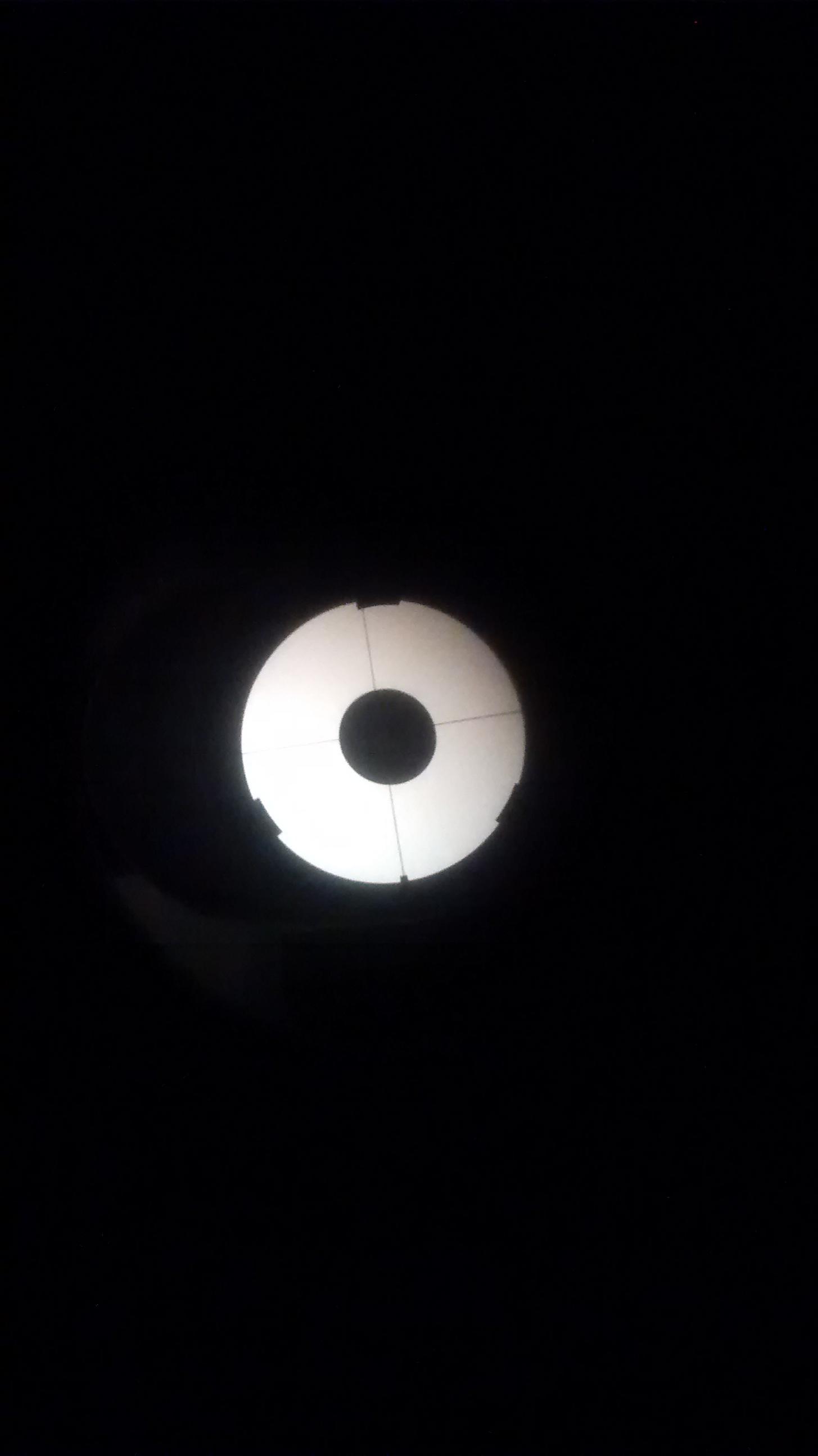

Tu as un Cheshire ? Voilà ce qu'on voit par le petit trou du Cheshire : la croix de l'araignée, la croix du réticule de l'outil, le centre du primaire et sa pastille :
Là on voit tout.

Avant de dérégler le tout, je pense qu’il te faut un outil de collimation tel qu'un laser ou un cheshire. Avec un de ces 2 outils, tout deviendra plus simple.
C'est exactement pour cette raison que j'ai posé la question. Donc le mieux c'est de laisser comme ça jusqu'à avoir mon cheshire
