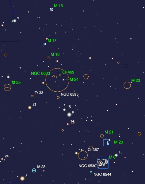

Grosso-modo, mes observations dans le Sagittaire se sont faites du sud au nord, en débordant légèrement dans le Serpent (pour M16). D'abord quelques amas et nébuleuses :
¤ M8, Nébuleuse diffuse de la Lagune, et ¤ NGC 6530, amas ouvert, déjà observés. Observés à 38x et à 100x, sans et avec filtre. Le filtre permet de voir un petit peu plus de subtilités dans la nébuleuse.
¤ M20, Nébuleuse diffuse Trifide, déjà observée. Observée à 38x et à 100x, sans et avec filtre. À 100x avec filtre, on discerne assez bien la nébuleuse obscure ¤ B85, qui divise la nébuleuse diffuse en forme de trèfle. Par contre, je n'ai pas vraiment vu la partie en réflexion de M20 (la partie bleue sur les photos, qui semble comme une sorte de débordement de la partie rouge en émission). Assez curieusement, je me rend compte maintenant que je n'ai même pas fait attention à l'amas ouvert Cr 360, concentré que j'étais à observer les détails de la nébuleuse...
¤ M21, amas ouvert, observé pour la première fois (à 38x et 100x).
Je me suis ensuite dirigé vers le Nuage d'étoiles du Sagittaire et les autres objets qu'il contient, qui ont occupé une grande partie de mon temps d'observation.
¤ M24, Nuage d'étoile du Sagittaire, observé pour la première fois (à 38x et 100x), bien qu'il ait largement débordé du champ. C'est un incroyable fouillis d'étoile et tenter d'y déceler ses trésors, avec ou sans succès, est une expérience captivante!
¤ NGC 6603, amas ouvert, observé pour la première fois (à 38x et 100x). Il se perçoit comme une tache floue qui se remarque facilement dès un grossissement de 38x et qui, en vision décalée, à 100x, parvient à se résoudre en étoiles.
¤ Cr 469, amas ouvert, observé pour la première fois (à 38x et 100x). Minuscule et très serré sur lui-même, on a l'impression d'y voir trois ou quatre étoiles à travers le fouillis environnant.
Il est difficile de dire si j'ai pu discerner ou non les deux nébuleuses obscures ¤ B92 et ¤ B93 : j'ai bien vu des zones plus sombres, mais il était plus difficile de discerner où elles commençaient et finissaient que je ne l'aurais imaginé.
Quant à la nébuleuse planétaire NGC 6567, j'avais l'impression de chercher un caméléon dans une forêt! Si je l'ai vue, c'est sous apparence stellaire, mêlée au fouillis d'étoiles de M24, donc sans la distinguer du reste! Même l'oculaire de 12mm avec filtre n'a rien montré de déterminant. Peut-être avec un oculaire plus fort y serais-je parvenu, mais il y avait de la turbulence et je ne suis pas convaincu que ça aurait donné de meilleurs résultats.
Après l'observation de M24 et de certains objets qu'il contient, j'ai continué vers le nord avant de redescendre ensuite à l'ouest et à l'est de M24.
¤ M18, amas ouvert, observé pour la première fois (à 38x et 100x).
¤ M17, Nébuleuse Oméga ou du Cygne, trouvée pour la première fois (et observée à 38x et 100x, avec et sans filtre), mais Emmanuel me l'avait déjà montrée lors de notre précédente sortie. Elle était magnifique, le corps et le cou du volatile étant bien visibles, mieux visibles que je m'y serais attendu avec mon télescope.
¤ M16, Nébuleuse de l'Aigle, trouvée pour la première fois (et observée à 38x et 100x, avec et sans filtre), mais Emmanuel me l'avait déjà montrée, elle aussi, lors de notre précédente sortie. Plus subtile à voir que M17.
¤ M25, amas ouvert, observé pour la première fois (à 38x et 100x). Assez étendu, la magnitude de ses étoiles varie assez de l'une à l'autre.
¤ M23, amas ouvert, observé pour la première fois (à 38x et 100x). D'étendue comparable à M25, mais aux magnitudes stellaires plus homogènes.

M24%2Betc.tiff
Principales observations (en vert)
