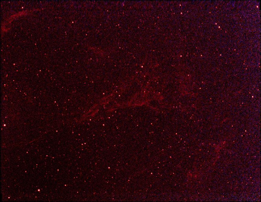

je peux commencer à répondre aux interrogations sur la capacité HAlpha de l'ASI224MC avec un test effectué dans des conditions atroces sur le triangle de Pickering.
24 poses seulement car l'aube arrivait (courtes nuits de juillet)
Pas de refroidissement, poses de 120 secondes
J'ai juste relevé les niveaux pour voir si le filet avait ramené du poisson.
Newton 254 F/4.7
[EDIT oups, c'était le téléobjectif 180mm f/2,3]
filtre HAlpha 6 nm, il n'y a plus grand monde en sortie.
Image très moche, c'est juste un essai.

Bah, beau, non, mais ça détecte quand même !
Je n'ai pas fait de mesure du dark, alors j'ignore quelle sera l'efficacité du refroidissement. Dans l'image on voit clairement un gradient en haut à droite, sans doute d'origine thermique. On se croirait revenu à l'Audine...
Pour le Ha, à 650 nm, c'est du rouge donc seuls les pixels rouges sont concernés, une misère ! Pour moi une caméra couleur n'est pas adaptée à cette utilisation spécifique. Par contre il serait plus intéressant de tenter le ciel profond vu en infra-rouge. ;)
