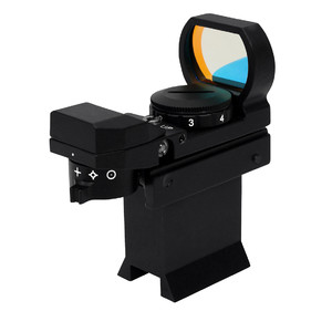

Les problèmes ?
1/ Même sur 1 c'est trop lumineux (plus lumineux que la Lune).
2/ Toutes les mires masquent le centre.
3/ Quand tu prends une mire aucune idée du champ sur ciel que ça représente : impossible de s'en servir pour un repérage plus fin.
Et les autres marques ?
Que ce soit Orion, Antares, Skywatcher ou Kepler, tous les red dot deluxe sont en fait des pointeurs rouge pour le tir rebadgés astro.
Ce sont les Red Dot Deluxe en général qui sont des daubes, pas seulement l'Omegon (qui n'est ni pire ni mieux qu'un autre red dot deluxe qui pue).
Pour 20E encore pourquoi pas mais là vu que c'est plus cher que les bons ça devient franchement ridicule.

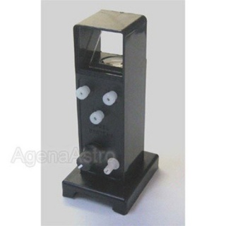

Prends un QuickFinder ou un Telrad, ce sont les deux seuls points rouges vraiment faits pour l'astro.
QuickFinder : 55E (pas besoin de module piles)
http://www.astronome.fr/produit-chercheurs-chercheur-quickfinder-218.html
Telrad : 54E
http://www.astronome.fr/produit-chercheurs-chercheur-viseur-clair-telrad-219.html
Tu PEUX te fabriquer des transparents, ça ne veut pas dire que tu DOIVES le faire pour que ça marche.
Avantages du QuickFinder :
1/ On peut descendre l'intensité à très très faible - ça évite de masquer les trucs faibles que tu pointes)
2/ Les cercles de 0,5 et 2°
3/ Le clignotement

Evites cette daube :
Les problèmes ?
1/ Même sur 1 c'est trop lumineux.

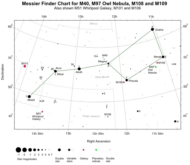

M108 t'intéresse ? Voici une des cartes :
A droite tu vois l'échelle en degrés ?
Si tu as un QuickFinder il y'a trois tailles qui t'intéressent :
0,5°
2° et... le champ sur ciel de ton oculaire de 30 :)
1500/30 = 50
Quel est le champ apparent de ton oculaire ?
Si c'est un superview c'est surement 70° donc : 70/50 = 1,4 : On arrondit à 1,5°
Avec le trace cercles tu utilises l'échelle des degrés pour trouver le cercle qui va bien (0,5, 1,5 ou 2°)
Pour M108 ce sera le cercle de 2° qui te permettra de t'éloigner de Merak et ensuite d'avoir la galaxie à l'oculaire.

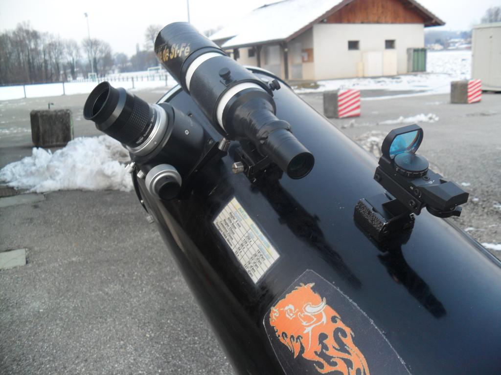

Idem, j'ai l'association quickfinder et chercheur coudé redressé et j'en suis très content.
Je vise grossièrement au quickfinder et j'affine au chercheur. Quand l' objet est dans la mire, je le retrouve dans mon oculaire de 24 mm.
