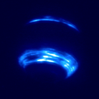

Je me demande a quoi pourrait ressembler ces spots vu par une sonde en orbite... Qu'est ce qu'on attend pour envoyer un équivalent de Cassini la bas???
A cela dans des bandes spéciales de l'infrarouge et en plus gros, je crois que
cela a été pris par le Keck Nord il y a bien des années:

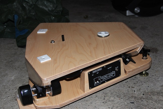

La table équatoriale du Dobson (Tom O') :

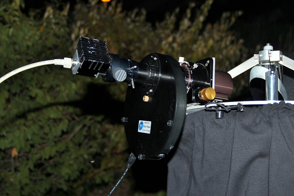

Le train d'imagerie : PO FeaetherTouch piloté par un USBFocus v3, barlow TV x3, roue à filtre SX (avec un filtre Baader IR685 ici), et la caméra - sur la photo qui date c'est une Basler aca640, la c'est une caméra rouge ronde en test, l'ASI224MC:

Capture et pilotage USB focus et roue à filtre sur PC avec Firecapture.
