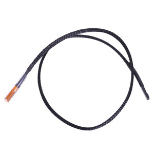

Je possède une sonde de température ultra plate et j'aimerais la connecter à un afficheur digital.

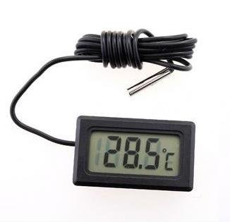

Puis-je prendre n'importe quel afficheur ? Genre celui-là :
Couper sa sonde et installer la mienne ?

Si tu ne t'intéresse qu'à un écart relatif de temperature, oui ça pourrait le faire. Si tu cherches une température précise, non ça ne le fera certainement pas. Il faut en effet calibrer la valeur affichée (point 0 et facteur d'échelle).
En général les sondes sont des PT100. Elles ont une résistance de 100 Ohms à 0°C. C'est la résistance de la sonde et de son câble qu'il faut mesurer. Les sondes "génériques" vendues sur Internet ne sont pas toutes calibrées pour faire du 100 Ohm à 0°C et les boitiers de lecture "bas de gamme" ne permettent pas tous de modifier la calibration.
Pour ton primaire, le principal pour toi est de vérifier que sa température est stabilisée, donc si tu lis 12.4°C au lieu de 10.8 ou 13.6°C, tu t'en fous, ce qui importe c'est qu'elle soit stabilisée !
La coupe + soudure va bien changer la résistance de la chaine de mesure. Donc ton afficheur risque de donner un chiffre fantaisiste. Mais il variera avec la température, ce que tu recherches en fait.
Cet afficheur devrait mieux convenir, il est fait pour des PT100, il suffit juste de l'alimenter entre 7 et 12V et de brancher les deux fils de ta sonde (sans les couper/rallonger) :

Attention toutes les sondes de temperature ne sont pas de simple thermistances resistive.
Sur mon arduino c une sonde a 3 fils, un pour l'alim un pour la masse et un pour le train binaire d'info pour la temperature.
Bien verifier que ta sonde colle avec ton afficheur !
