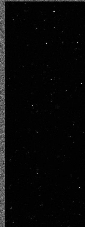

Pour ce qui on suivi mes postes précédents, vous devriez savoirs que j'ai décidé de me mettre à l'astrophoto Il y a jours j'ai fait quelque test de prise de photo sans traitement (juste pour tester le matériels) et hier, j'ai voulu capturé M27 pour la traiter sous IRIS. J'avais prévus de faire 50 cliché brutes de 15s, 15 dark,15 offsets et 15 flats. Mon appareil est un EOS 1100D. Je l'avais régler pour qu'il convertise les photos en RAW. Donc, je prends tous mes truc et je les mets sur mon ordi. Aujourd'hui, je veux les traité sur iris. J'avais repérer un tuto vidéo la veille pour comprendre comment faire ( ici
J'ai suivi toutes les étapes ( conversion, création des maste, des cosmétique...), et je me retrouve à la fin du prétraitement avec ceci
J'avais l'impression d'avoir tous fait comme il faut mais il semblerais que je me soit trompé. Quelqu'un serait-il où ? Ou est-ce que c'est un problème de formats des photos ? En tous cas, je vous remercie d'avance pour vos réponses. Je sais bien que cela doit être une question assez récurentes, mais vu la complexité des logiciels de traitements, cela peut se comprendre à mon avis.

Re-Salut Pierre,
Tu dois mettre ce fichier dans le dossier du programme IRIS.
Voilà les parametres que tu dois avoir en cliquant sur l'icone que j'ai surligné en jaune en particulier dans le menu déroulant où tu choisis le modèle d'apn :
IRIS%20pierre.JPG?dl=1

Et bien cela à marcher, j'ai réussi à obtenir une image pré traiter. Par contre, j'ai l'impression que mon image pré traiter est aussi moche que les brutes, mais c'est normal je supose ?

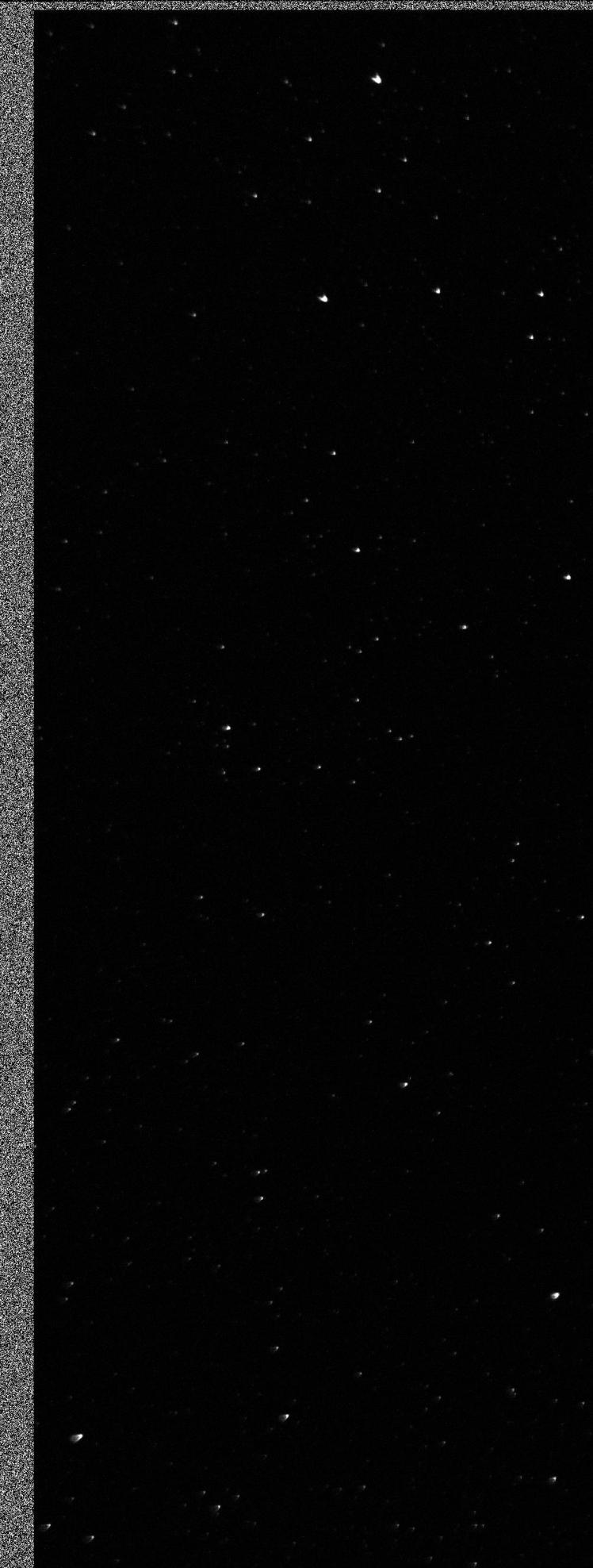

Pardonne moi mais si c'est l'empilement sous DSS ton soucis c'est qu'avec le 1100d tu dois utiliser impérativement la version 334 et non la 332 qui ne prend pas en charge le 1100d et cela te fait ressortir un fichier tronqué.
Salut archange34.
Je m'en étais rendu compte. J'avais télécharger la 3.3.2 au début, mais je suis tout de
suite repasser à la 3.3.4 par la suite voyant les problème lié à l'ancienne version.
