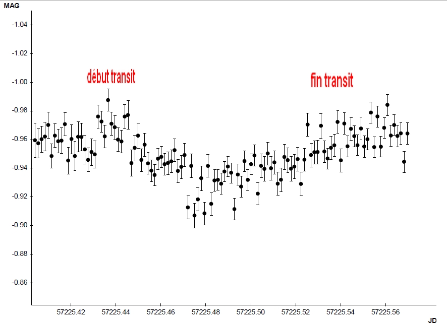

Bonjour Ă  tous , aller ,je me lance dans la mesure de transit d'exomonde :rolleyes:
Donc apres plusieurs test avec des mesures photométrique sur des étoiles variables ,la cible choisie est HAT p 37 b , c'est une modeste étoile de mag 13.23 dans le lynx.
la variation à détecter est de 0.0204 magnitude , le transit débute le 21 juillet à 22h 38 TU et se termine
le 22 juillet Ă  0h58 TU .
Les mesures sont faite au C8 , réducteur 6.3 , j'ai pris 113 poses de 2 minutes , sans discontinuer ; l'autoguidage
était actif , et j'utilisais le FILTRE ROUGE.
Aujourd'hui j'ai traité les images , dark , flat et offset , et j'ai tout rentré dans un logiciel de photométrie (Muniwin)
Le transit est détecté , les heures de début et de fin correspondent et l'amplitude correspond , mais il reste des améliorations à apporter sur les mesures , car des disparités sont visibles d'une mesure à l'autre.
des idées pour m'améliorer ???
Jean claude .

Salut Jean-Claude,
Quelques conseils:
Tu étais à combien en moyenne en ADU sur ton étoile à mesurer sur une brute de 120 sec ?
A mon avis, avec ton setup, magnitude 13.23 pour l'étoile à mesurer, cela ne sert à rien de mettre un filtre rouge sur des poses unitaires de 120 sec. Sauf si le transit commence ou fini très bas en hauteur.
Le graphe que tu présentes, il vient de Muniwin ? Si OUI c'est bizarre car en général, l'axe des ordonnées est adapté à la variation. Ici ton axe est trop étendu et cela écrase la variation de magnitude.
Tu as une incertitude (hauteur des barres d'erreur) de 0.02 magnitudes et cela correspond à la variation du transit. Pour diminuer l'incertitude, il faut que tu augmentes le niveau ADU de ton étoile sur une pose unitaire (idéalement si tu as un CCD sur 16 bits, il faut tourner entre 20000 et 40000 ADU).
Ensuite, attention aussi au choix du premier rayon de mesure pour la photométrie, ce rayon doit faire en gros 1.5 à 2 fois la FWHM. Si tu as 3 pixels de FWHM tu prends un rayon entre 3X1.5 pixels et 3x2.0 pixels.
Tu peux prendre plusieurs étoiles de référence dans Muniwin pour améliorer la mesure.
Enfin si ton étoile a un niveau ADU trop faible sur une pose unitaire, tu peux additionner (via un logiciel externe) 2 poses unitaires successives (voire même plusieurs poses) et faire les mesure avec Muniwin sur les images "additionnées". Tu auras un meilleur rapport signal sur bruit et donc une incertitude plus petite.
Pour l'autoguidage, il faut si possible que l'étoile à mesurer ne bouge pas tout au long des acquisitions (ou vraiment le moins possible). C'est pour éviter d'introduire des variations liées aux variations de réponse des pixels du CCD.
Pour un premier transit, c'est déjà un bon résultat !
Bonne continuation,
Marc

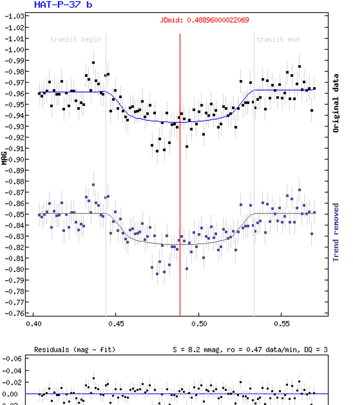

j'ai transmis les données à l'EDT , pas mécontent du résultat :)
Donc en résumé j'ai à travailler sur l'incertitude des mesures , merci pour ton aide Marc.

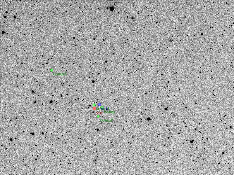

joint : image des étoiles de ref et courbe sortie ETD.
jean claude.

Très bonne initiative d'avoir soumis les mesures à ETD ;)

Dernier conseil, dans le choix des étoiles de comparaisons. Tu as intérêt à prendre des étoiles de comparaison qui ont un indice de couleur (B-V) ou (B-R) assez proche de l'étoile à mesurer.
Par assez proche, il faut comprendre Ă  +/- 0.5 par exemple.
Et si possible, il est préférable que les étoiles de comparaisons soient un peu plus brillantes que l'étoile à mesurer.
Pour ça je te conseille l'outil Aladin sur le web.
J'utilise le catalogue UCAC-4 pour les magnitudes et indices de couleur stellaires.

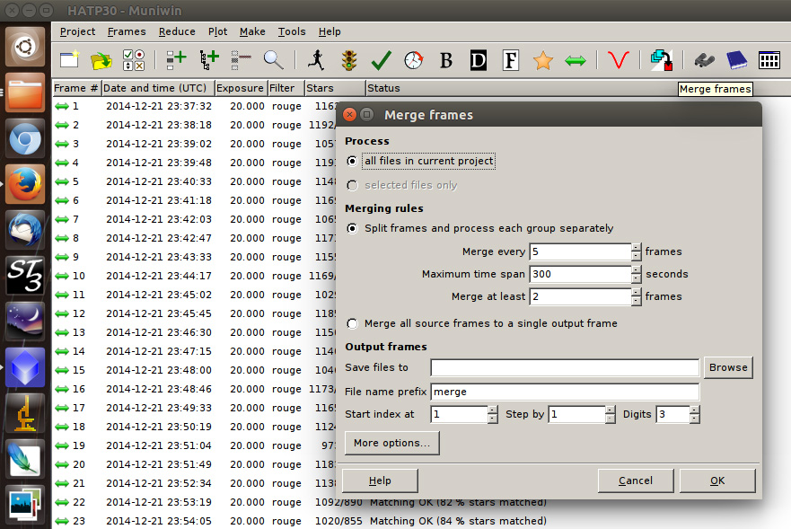

Marc, Muniwin V2 permet de fusionner des poses deux Ă  deux, voir le bouton "merge frames" sur le ruban principal.
Jp
Je viens d'installer la v 17 sur un windows 7 ; en faisant "new project" tu trouves un profil "ccd frame merging" et le bouton ad hoc apparait dans le ruban.
Voir aussi la barre de menu "make".
Jp
