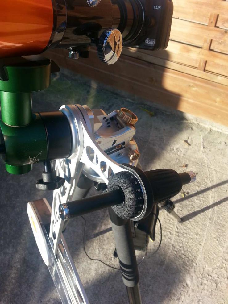

merci Brice pour ces précisions ! Tu aurais la gentillesse de mettre une photo de ton support de laser ? Du coup tu fais comment pour qu'il reste allumé ?

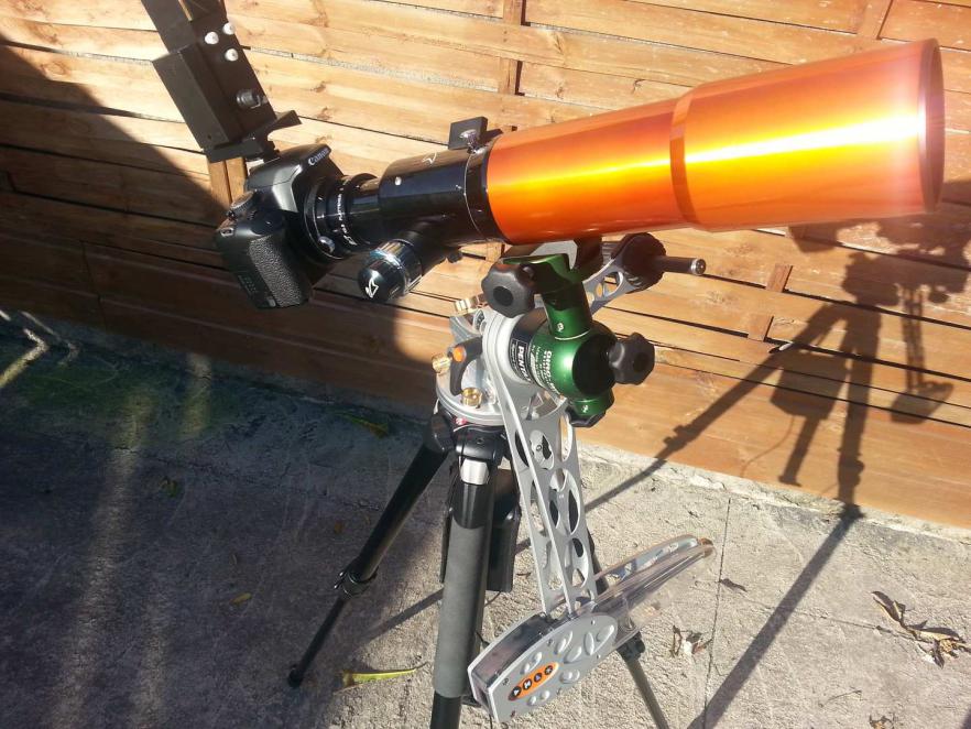

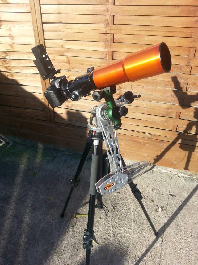

Voici le setup que j'utilise :
* Trépied Manfrotto
* AstroTrac TT320X-AG
* Wedge TW3100 (pour la mise en station)
* Giro Mini (pour le pointage)
* Lunette William optics SD66 avec son correcteur 0.8x (pas terrible dans les coins)
* Dslr Canon 450d défilré avec un adaptateur pour fixer un Rigel Quickfinder
* Pochette pour loger mes 8 batteries LR20
* Support pour laser vert, conçu par Mario Hébert (imprimante 3D)
J'utilise Backyardeos sur mon pc portable, une tablette avec skysafari pour le repérage du pôle sud céleste et une paire de jumelles pour la mise en station au laser vert.
Brice
[ATTACH]28726[/ATTACH]
[ATTACH]28727[/ATTACH]
[ATTACH]28728[/ATTACH]
* Trépied Manfrotto
Brice
Trop cool merci beaucoup Brice ! c'est vraiment sympa.
Tu es bien équipé !
Valentin
