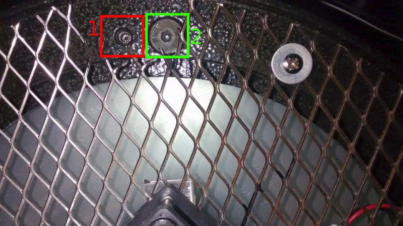

3 - Pour le primaire, le fond avait été changé par le précédent proprio. Un grillage surmonté d'un ventilo ayant été installé.
J'ai du mal à différencier les vis 1 et 2, et de fait, savoir comment agir sur ces dernières. C'est beaucoup plus facile sur une série moderne où on a même pas besoin de clés.

Bonjour pour la vis 2 il me semble que c'est bien une clef alène qu'il faut mais il faut celle qui on un trou à l intérieur
Si tu en as pas sa se trouve souvent dans des boîtes ou il y a plusieurs type d embout sa se.trouve très facilement dans les magasins de bricolage
Pour la vis 1 peux tu essayer de faire une meilleur photo
mais il me semble que c'est une vis en étoile
mais vraiment pas sur du tout désolé

Bracouda : Pour les vis en photo, j'ai trouvé des clés, donc ceux la ne me posent pas de problèmes a tourner. Par contre j'ai du mal a savoir lequel est le tirant le quel est le poussant.

J'ai un 200/1000 bleu aussi mais je n'ai pas le même type de vis (BTR pour la 1 et cruciforme pour la 2).
Dans mon cas, la vis 1 est celle qui pousse et la 2 celle qui tire (si je me souvient bien, j'ai pas accès à mon tube pour le moment).
