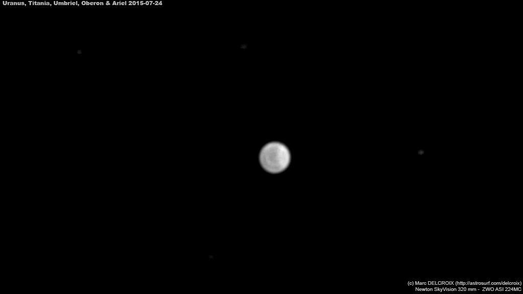

Je termine ma semaine astro assez riche (3 séances d'observations, avec à chaque fois un bon seeing), avec une Uranus faite de justesse ... j'ai du la chercher à l'oculaire, sans pouvoir pointer près au Telrad - je ne vois à l’œil nu dans ce ciel banlieusard que vers la mag 4/4.5, et pour ne rien arranger le ciel s'éclaircissait avant le lever su soleil. Donc après une grosse demi heure de recherche, la voilà, et in extremis j'ai pu faire une session de 15 minute, à une focale confortable avec l'ASI224MC, et un temps d'exposition de seulement 120ms ... :)

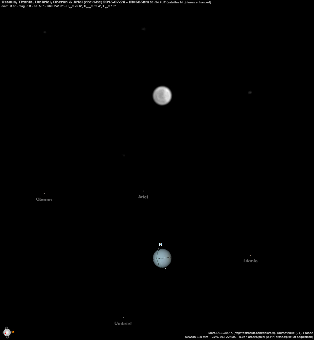

La fiche avec les détails:
Malgré le ciel très clair, le résultat est probant, on voit clairement une bande blanche vers le pole Nord. Je conclus cette semaine en étant convaincu que ce capteur Sony IMX224 nous fait faire un progrès notable dans l'imagerie dans l'infrarouge en basse lumière (CH4, Uranus, Neptune) ...
