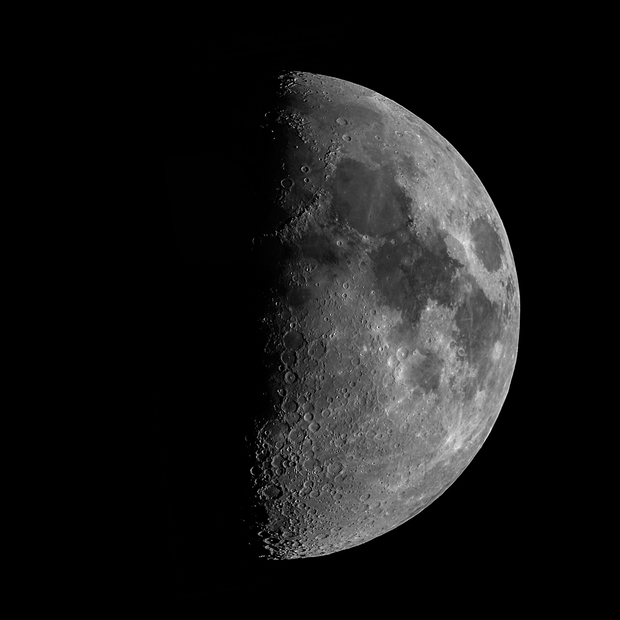

Hier soir le ciel était parfait, pas de nuages, seeing super, j'ai donc tenté d'en profiter pour essayer de faire une mosaique lunaire. J'ai pris au total 12 vidéos des différentes régions de la lune avec ma Logitech C270 (résolution 640x480, 2000 images, fps 30) au foyer du Skywatcher 150/750 (sans barlow).
Les vidéos ont ensuite était traitées dans Registax et les photos assemblées dans Autopano. Le traitement final a été réalisé dans Photoshop.
La full par ici
Je compte sur vos commentaires et remarques pour m'améliorer ;)
Jolie mosaique ! Pour une première en tout cas il n'y a pas de trous ni de chevauchements, donc c'est déjà bien ! :)
Sur le traitement en revanche je le trouve un peu dur, notamment au niveau du contraste que tu gagnerais sans doute à atténuer un peu pour que les transitions soient plus douces.
JB
Très belle mosaïque, j'en connais pas mai qui font pas aussi bien après plusieurs essais! Après comme dit JB un petit coup de flou, ou un traitement moins dur aiderait à masquer les raccords
Mais encore une fois chapeau !!
JB
Est ce que je peux appliquer différents traitements (contrast, ondelettes ...) à chacune des vidéos séparément ? Car dans mon cas j'ai utilisé les mêmes paramètres partout :?:
Si tu fais tes acquisitions avec les mêmes paramètres d'un film à l'autre tu as intérêt à utiliser ensuite les mêmes traitements
Il y a surement plusieurs techniques, mais celle que j'utilise (car ça m'a semblé spontanément la plus simple), c'est d'utiliser les mêmes paramètres pour toutes les vidéos (en réglant le gain et le temps d'exposition sur les zones les plus brillantes afin de ne pas avoir de zones saturées).
Ensuite pour le traitement, après empilage de tes images individuelles, tu crop les zones qui ne sont pas propres, puis tu les assembles sans autre traitement.
Une fois l'image complète obtenue, tu peux appliquer les réglages de gamma, ondelettes, etc.
C'est à mon sens plus simple et plus rapide que de traiter les images de façon individuelle.
JB
Même technique que JB, mais pour que tout soit uniforme après les traitements, je mets les images l'une à côté de l'autre dans photoshop pour voir si l'intensité lumineuse est la même et je corrige si besoin.
Elle est super votre technique, moi j'ai du faire ondelettes et autres traitements dans Registax pour chaque image ce qui est très long :/
Si tu procèdes individuellement (ce que je fais aussi), il faut laisser R6 ouvert et garder les mêmes paramètres (ondelettes, histogramme...), et à la fin de tous les traitements d'images, comme je te le disais, tu joue avec photoshop pour la luminosité et le contraste !
