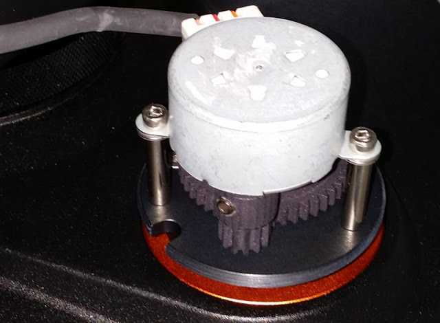

Je rencontre un petit problème pour fixer mon moteur de mise au point sur mon C9....
Je dois dévisser les 3 vis qui tiennent la platine orange, puis les récupérer pour fixer une platine livrée avec le kit.
A mon avis, ces 3 vis sont trop courtes !
Il y a t'il quelqu'un parmi vous qui aurez été confronté au même problème?

Salut Jean-Luc ! Je ne connais pas ton matériel mais tu devrais illustrer par des photos pour nous éclairer un peu plus sur ton problème (moteur, platine, référence du kit...)
C'est juste ton avis sans avoir essayé ? ou bien tu as essayé et elles sont effectivement trop courtes ?
Dans ce dernier cas, il suffit d'en trouver de plus longues, dans un brico quelconque si c'est du métrique, sur le net ou dans un magasin spécialisé si c'est du pas US.

C'est un kit de motorisation de mise au point pour C8 et C9 de chez Pierro Astro, il faut donc retirer la molette en caoutchouc ainsi que les 3 vis qui retiennent la platine orange puis réinstaller la platine orange et la platine du kit avec les mêmes vis.
J'ai beau essayé mais les vis sont trop courtes...
Si je mets des vis plus longues, il y a t'il un risque d'endommager le mécanisme de mise au point ?

Si tu es sûr de ton montage(remontage de deux platines), peut-être juste un oubli à l'emballage.
Pierro astro devrait pouvoir te renseigner rapidement.

Tu es sur que tu dois récupérer les 3 vis ?
Quand je vois la photo, on dirait que 3 vis plus longue les remplace non ?
PS : Quel interface as-tu choisi pour le piloter ?
EDIT : je crois que je dis une connerie ;)
Ok je suppose que les 3 vis d’origines servent à fixer la platine noir et donc elle doivent être plus longue en effet.
Et les 3 longs goujons servent à fixer le moteur sur la platine vu que la position des trous n’est évidemment pas la même que sur le C9…
C’est ça ?

C'est exactement ça!! mais, ce qui m'étonne, c'est que les 3 vis plus longues ne sont pas dans le kit !!!

Oui nous sommes en vacances mais contactez moi dès la rentrée et on regarde ca ensemble. Pour les C11 et C14 il faut des vis plus longues et jusqu ici les C9 qu on a équipés n en avaient pas besoin. Si c est le cas sur le votre je vous enverrai les vis plus longues sans soucis il faut juste me dire quelle est la longueur de vos vis d origine (par mail ou telephone a partir de lundi ;-) )
Astro-amicalement
Pierro
