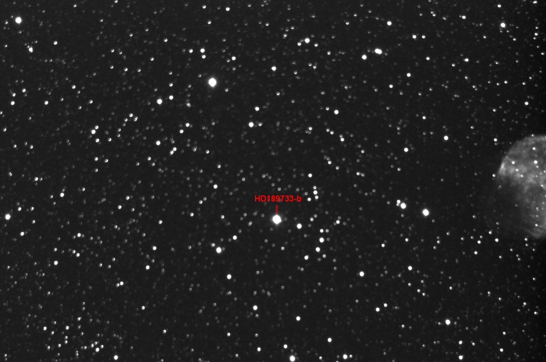

Une belle image de ciel profond:
OK la prochaine fois je ne couperai pas l'objet à photographier et je m'appliquerai à la faire la mise au point :be:
Mais il me semble que j'ai quand même l'étoile centrale de M27 !
Plus sérieusement, l'étoile HD189733 affiche une magnitude de 7.67 en V ce qui m'a obligé à défocaliser fortement pour ne pas saturer le capteur CCD.
J'ai fais des poses unitaires de 60 secondes avec un filtre rouge.
La prochaine fois je ferai des poses plus courtes en défocalisant moins pour voir si c'est mieux.
Le matériel d'acquisition est un C8 avec réducteur de focale pour être à 1480mm F/D 7.4 et une caméra SBig ST8-XME avec l'AO8, le tout sur une monture Losmandy G11 avec le système Gemini2. Le chef d'orchestre des acquisitions est Prism qui a travaillé en mode observation automatique.
J'étais présent pour contrôler la première image histoire d'être sûr de ne pas saturer le CCD.
Les mesures ont été prises dans la nuit du 19 au 20 Juillet 2015. Première image à 23h59 (local) et dernière à 03h08.

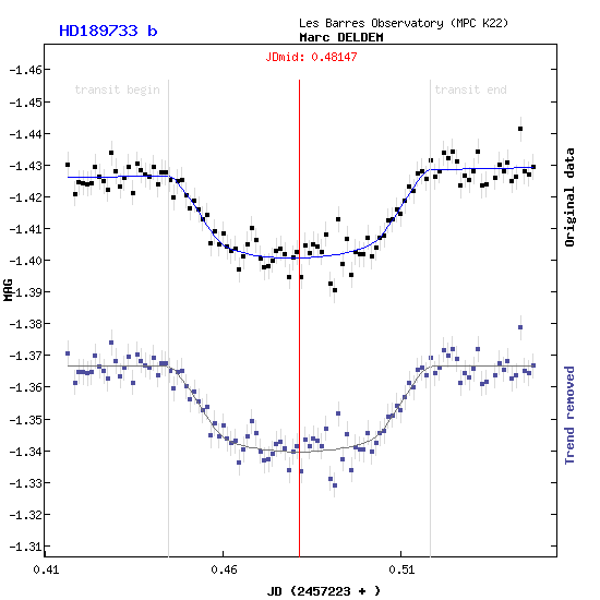

La profondeur du transit est de 0.0282 magnitude et la durée du transit de 109.6 minutes.
L'analyse de ETD sur mes mesures donne une profondeur de 0.0269 et une durée de 106.4 minutes.

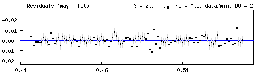

Voici les résultats une fois soumis au site ETD:
transit_FIT_detail.php?id=1437832868
transit_FIT_residuals.php?id=1437832868

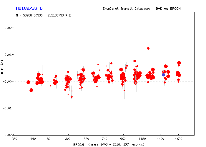

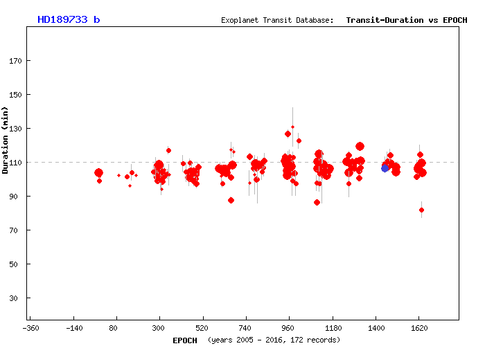

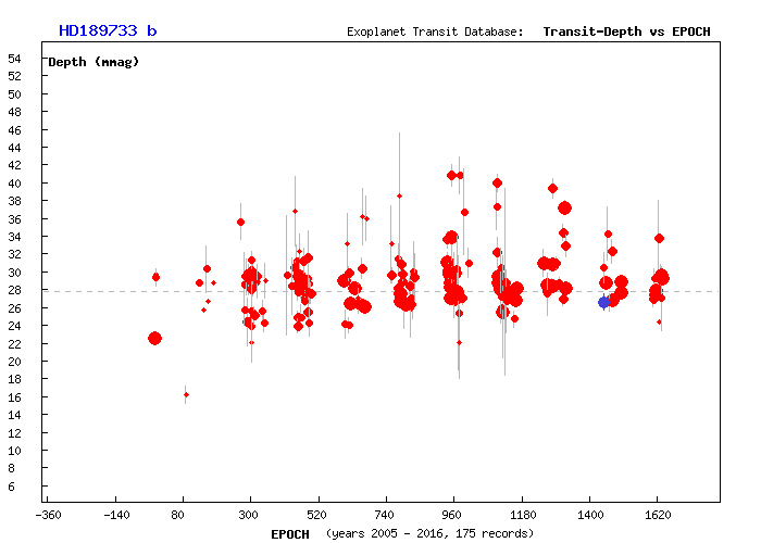

Un petit comparatif avec les mesures précédentes réalisées par d'autres astronomes (le point bleu c'est moi):
ETD_O-C_plotter.php?oid=9&obs=2457223.48573%200.00053%0A&PER=&M=
ETD_Duration_plotter.php?oid=9&obs=2457223.48573%20106.4%202.2%0A&PER=&M=
ETD_Depth_plotter.php?oid=9&obs=2457223.48573%200.0269%200.0009%0A&PER=&M=
