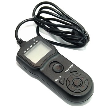

Marque de l’intervallomètre : JJC TM Series – TM-C Remote shutter Canon RS-60E3
En tapant ça sur le net on tombe sur ce modèle ci :
Je ne saurai te dire, je l'ai jamais rencontré (perso j'avais le modèle le plus courant, qui est un peu plus en longueur). En tout cas c'est pas logique que l'intervalle doive être plus long que la pose, doit bien y avoir un truc. Habituellement l'intervalle on le met sur 1 ou 2 secondes...
Tu peux mettre l'intervalle que tu veux. Après, c'est ton APN qui gère la durée dont il a besoin pour enregistrer la photo sur la carte. A toi de voir sur ton 350N la façon d'optimiser le temps intermédiaire. Mais cela ne vient pas de l'intervallomètre, ça c'est certain.
J'ai le même que celui sur la photo de popov.

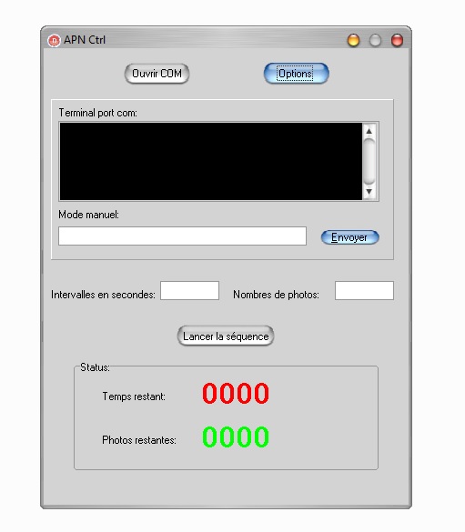

Perso j'utilise un arduino (couplé avec un simple relais & le cable du nikon) et un soft que j'ai fait pour piloter le port com via le portable.
J'essaye de tout centraliser sur le pc petit à petit de manière à ne pas à avoir une chiée de soft pour piloter le tout.
Seul bémol avec l'arduino, c'est que la commande peut varier de quelques mms.

J'ai le même que toi, celui-là (mais avec la fiche Nikon): http://www.ebay.fr/itm/Timer-Remote-pour-Canon-RS-60E3-400D-1000D-300D-700D-60D-100D-/281496164710
Je n'ai pas trop de soucis avec les piles, même l'hiver (j'utilise des NiMh 'Low Self Discharge').
Acrux, je pense que c'est la même programmation que le tien.
