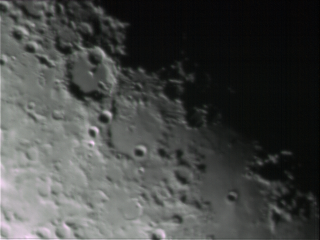

1 lorsque je fais une acquisition vidéo avec EZplanetary ou FIREcapture, à l'écran de l'ordi je me retrouve avec une trame sur l'image même après le traitement les trames sont toujours présentes. j'ai testé la camera sur différentes résolutions les trames changent de tailles mais ne disparaissent pas.
exemple d'une image sortie avec R6 issue d'une petite vidéo.

Trame : très probable que ça vienne de la matrice de bayer. En général, c'est un mauvais choix de matrice. Il y a 4 combinaisons possibles il faut prendre la bonne.
Bien sur avant débayérisation on voit la trame de la matrice de bayer.
Bref en raw (en monochrome) ou en couleur (après débayérisation) avec la mauvaise matrice, on voit une trame, c'est probablement une de ces 2 raison.

merci pour ton aide, effectivement mes problèmes venaient bien de là, mauvais choix de matrice dans EZplanetary
