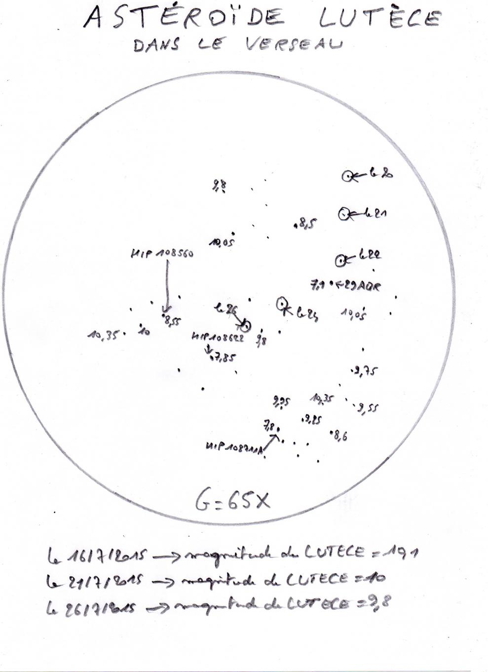

Observations et suivi de l'ASTEROÏDE LUTECE (21 Lutetia):o:)
Pendant cette semaine d'observations, je commence en ce matin du lundi 20 juillet, à 4h53, par trouver cet astéroïde, qui se déplace toujours dans la constellation du Verseau. Il est dans la région de l'étoile 29 Aqr (de magnitude 7,1), dont il va encore se rapprocher. Il se déplace lentement vers le sud-ouest. Il est dans le même champ que 29 Aqr, à 65x.
Je le trouve facilement aussi à 2h13 le mardi 21 juillet, en pointant l'étoile 29 Aqr dans mon 31mm, après avoir vu et repéré cette étoile dans mon chercheur 8x50. Cette nuit, la magnitude de Lutèce est de 10. Il s'est encore un peu déplacé, tout proche maintenant de 29 Aqr.
Puis le mercredi 22 juillet à 2h38, je le trouve, tout proche de l'étoile 29 Aqr. Il forme un triangle rectangle avec 29 Aqr et une étoile de magnitude 8,5. C'est l'astéroïde qui est à l'angle droit de ce triangle rectangle (voir le schéma ci-dessous).
Le vendredi 24 juillet à 3h37, Lutèce est encore dans la constellation du Verseau. Je le repère facilement un peu au sud-ouest de 29 Aqr, étoile visible au chercheur 8x50 et que je pointe directement à l'oculaire. Je reconnais les étoiles aux alentours. 29 Aqr et celle de magnitude 8,5 forment un beau triangle rectangle avec l'astéroïde (l'étoile 29 Aqr étant à l'angle droit, et l'astéroïde au sud-ouest de cette étoile).
Et en cette nuit du dimanche 26 juillet à 1h36, sa magnitude est de 9,8. Et il se trouve juste à côté d'une étoile de magnitude 9,8 du Verseau (voir le schéma ci-dessous). Il ne faut pas les confondre ! Puis Lutèce va bientôt entrer dans la constellation du Capricorne.

NB: et comme d'hab, je poste le schéma du suivi de l'astéroïde observé, ici LUTECE, ci-dessous:
Ahhhh, j'me disais aussi, un CROA de Philippe sans astéroïde c'est comme un repas sans dessert :D
Merci pour ce compte-rendu fidel à ton image, c'est à dire bien rédigé avec de beaux détails, riche, et enfin avec un astéroïde suivit d'un croquis :)
Et oui, j'ai continué à suivre l'astéroïde Lutèce dans le Verseau, et la nuit prochaine, il doit entrer dans le Capricorne...il va devenir de plus en plus lumineux :)!
