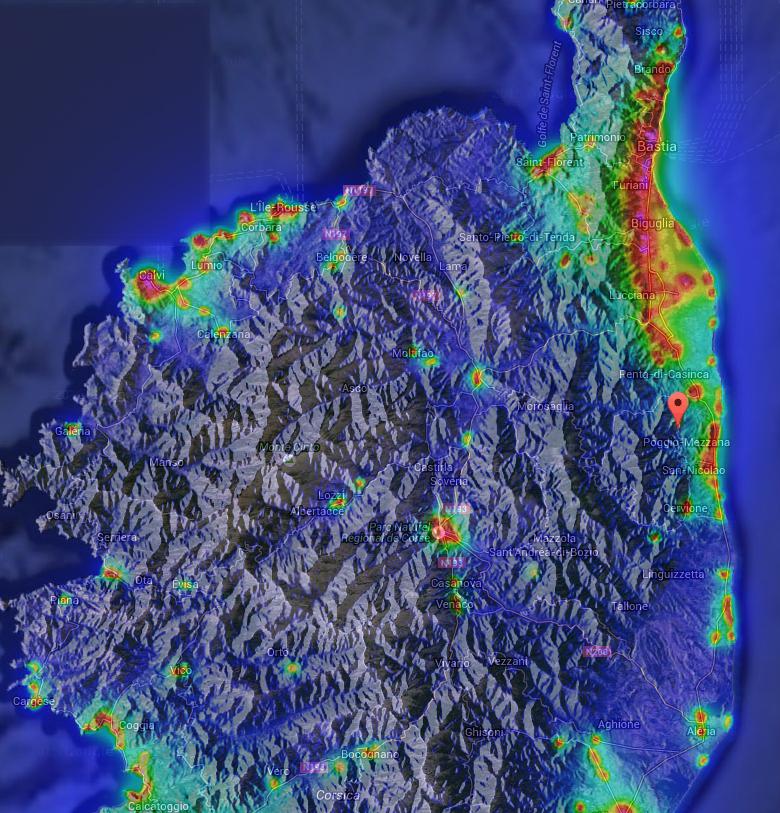

J'ai superposé une carte Avex astrophoto sur Maps :
Ca semble relativement épargné...
