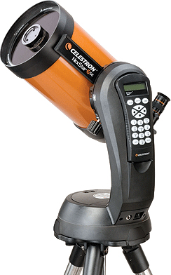

Si le nextar 6se est conforme à cette image, surtout pour la monture, la photo longue pose c'est mort.

Merci pour vos messages et merci Yves pour cette jolie photo du Nexstar!

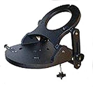

Tu sais ce que c'est que ce truc ?
Non, ça n'est pas une cuvette de toilette pour tout petit,
c'est le machin-truc equatorial pour nexstar
C'est juste un truc inclinable vendu... 500E :be:
Regardes voir comment font certains amateurs
"http://www.youtube.com/watch?v=MZj-4i1rdqg" via YouTube
Le principe ?
Incliner tout le bignou pour annuler la latitude
Comme la solution est statique il n'y a même pas d'électronique à truquer, il me semble que ce soit juste un réglage de ta raquette.

Donc j'attendrai un peu et j'achèterai soit la table équatoriale pour télescope Célestron 93664 soit une monture équatoriale CGE...d'ailleurs, un petite question : la table équatoriale 93664 remplace-t-elle bien la monture ?

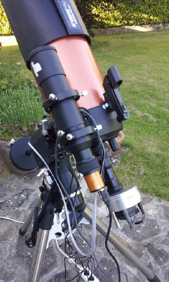

Pour info, une photo de mon setup avec le tube du nexstar 6 se :
Et encore une fois, la monture du nexstar est vraiment pratique pour certains usages (ne pas oublier la simplicité d'emploi en visuel aussi). Perso, la mienne, je la garde.
