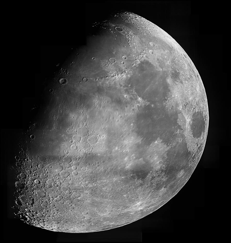

Voici mon 1er essai de reconstitution d'un quartier de lune :b:
j'ai traité les images avec Registaxe et j'ai reconstitué la lune
à l'aide du logiciel Imerge , c'est comme un puzzle !!!!!:be:
malheureusement j'ai une image un peu flou au centre car j'ai eu
beaucoup de passage de nuages et j'ai très peu d'images acceptées par Registaxe !!!!:cry:
Oups, par contre j'ai surexposé l'image dans la partie basse de la lune. :o
j'essayerai plus tard pour améliorer ce défaut .
bonne soirée au clair de lune....:be:
Pas simple sur des si grandes surfaces, il faut absolument avoir un seeing de même intensité sur toute la session d'acquisition !
Hello,
En effet, la Lune n'est pas ronde et il y a beaucoup de zones qui se chevauchent. C'est ça qui donne le flou, pas les nuages à mon sens, en l'état de ton résultat.
Je te recommande vivement de laisser tomber imerge et de tester Ice de Microsoft, gratuit et bien plus puissant : tu rentes tes images, il fait le boulot tout seul y compris pour les rotations...
Je te recommande également de limiter les zones de chevauchement en cropant plus tes images (en évitant les trous bien sur ! :)).
Pour éviter la surexposition, commence par régler ton gain / temps d'expo sur la région la plus lumineuse, et tu gardes ensuite les mêmes réglages pour toutes tes acquisitions, tu pourras retravailler le gamma ensuite au traitement sur ton image compositée.
Bon courage ! :)
jb
Modifié par Jean-Baptiste_Paris

Salut calou28,
Pas grand chose à rajouter après les bons conseils fournis par les copains.
Par contre tu ne décris pas ton matériel (lunette ou télescope, type de monture, ...) ni les paramètres de prise de vue (modèle de caméra, date et heure, framerate de la caméra, ...).
J'ai remarqué aussi plusieurs choses : bien sûr l'aspect flou de certaines zones et les différences d'expositions selon les zones (il ne faut jamais changer les paramètres de prise de vue entre 2 acquisitions), mais aussi une mauvaise superposition de 2 zones au dessus du trio (Ptolémée-Alphonse-Arzachel). Si tu as une monture altaz ça peut s'expliquer, sinon c'est pas normal :( ... coup de pied dans la monture ? Tu peux réessayer ta mosaïque avec Microsoft ICE pour voir, meilleur que iMerge ... mais c'est sans garantie :confused:

Merci à tous pour ces conseils, je vais essayé d'utiliser ICE de Microsoft
car le flou est à l'origine d'une mauvaise superposition de mes images.
Et mon quartier de lune n'est pas très rond....:confused:
Si non j'utilise comme matériels pour information :
- Télescope Celestron 800 FASTAR (C8) F/D : 10
- Une monture Advanced VX équatorial (goto)
- Camera Neximage 5 + Logiciel Icap (begining réglé à 4x4)
- Enregistrement de 600 images pour chaque zone photographier
- traitement avec Registaxe
Pascal (Calou28)
