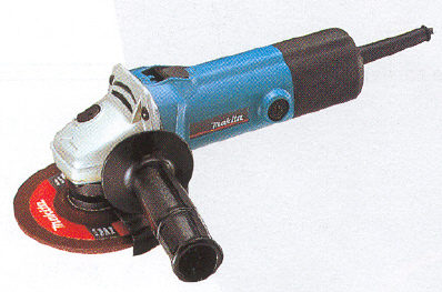

une solution pour tes traces:
et tu verras la tache rouge sur M104
ne me remercies pas :rolleyes:
très drôle:):confused: mais j'aurais préfèré une explication, car le miroir, avec la quantité de degraissant que je lui ai administré, est dégraissé je pense. et mauvais rinçage? après 2 rinçage à l'eau clair tiède assez long...de fait, quand le miroir est mouillé, il a l'air incroyablement propre. C'est une fois sec que l'on voit ces "traces" qui comme je le dit avant, sont à chaque fois differentes, plus que traces, c'est vraiment un effet de vapeur par endroit
