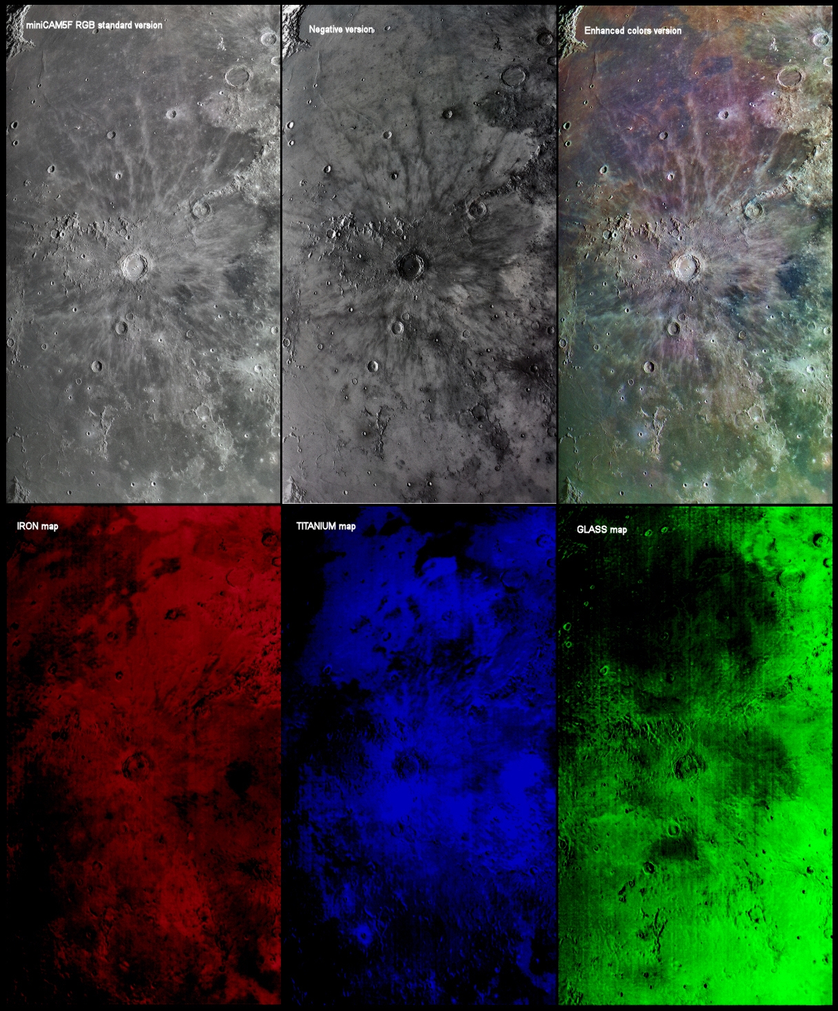

Salut à tous,
j'ai retravaillé un peu sur l'analyse spectrale pour des cartes d'éléments contenus dans les sols vu que j'étais pas du tout content du premier essai.
J'ai donc procédé autrement. J'ai extrait le signal uniquement généré par l'augmentation de la saturation des couleurs de l'image de base. De là, j'ai fait les images R V B qui correspondent (là, c'est une hypothèse plus ou moins vraie mais bon) respectivement au fer, au titane et au verre.
Pour vérifier que l'extraction du signal n'est pas complètement foireux, j'ai recombiné les 3 cartes pour recréer l'image en couleurs accentuée et le résultat est cohérent avec l'image de départ. Seules les composantes qui ne tirent ni vers le rouge, ni vers le vert, ni vers le bleu, ont été virées de l'image recomposée.
Voilà donc des cartes de composition des sols (attention toutefois à l'hypothèse de départ pour la correspondance couleur-élément).
Je suis plus satisfait du résultat.
Je tiens à préciser que ma démarche n'est vraiment pas scientifique au sens strict du terme. C'est juste un exemple de tentative d'analyse spectrale mais ça va pas plus loin.
On notera des zones intéressantes où on a ni rouge, ni vert, ni bleu. Cela veut dire pour l'image de base qu'on avait du gris quasi parfait et qu'aucune composante marquée de couleur n'est présente dans le signal. Il n'y aurait donc ni fer, ni titane, ni verre dans ces zones (ou alors, en quantités trop faibles pour apparaître dans le signal délivré par la caméra).
Voilà, c'est tout.
A plus.
Alain
