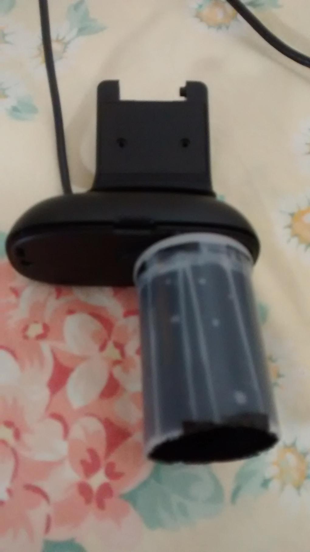

as tu une photo de ta webcam modifier ?
merci
J'ai juste retirer la lentille (simple à dévisser) et coller une boite de film argentique.

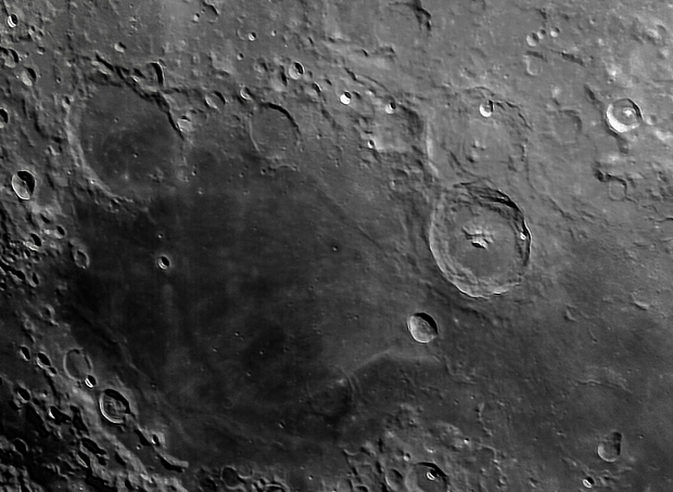

Oui une lentille de Barlow est préférable mais on peut aussi avoir de bons résultats on mettant la webcam directement dans le porte oculaire. J'ai réussi à faire une mosaique lunaire avec cette méthode.

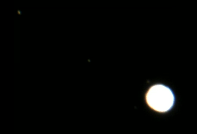

Je relance le post, j'ai un Skywatcher 150/750 et une webcam C270, quand je regarde par l'oculaire, je vois très bien Jupiter et les 4 lunes, par contre, quand je mets la webcam, j'ai un gros point brillant, sans aucun détails avec 4 points flous.
J'ai essayé avec ma Barlow x2, mais ce n'est pas mieux, si je baisse la luminosité de ma webcam, je ne vois plus les lunes et Jupiter devient un point pale, sans détails.
Ben c'est normal. On ne peut pas imager la planète et les lunes avec le même réglage. On fait généralement deux séries d'images: une avec Jupiter un peu sombre (il faut diminuer le gain) et l'autre avec Jupi cramée mais les lunes juste visibles.
Sur le film Jupiter est toujours granuleux et peu contrasté. Ce n'est qu'après avoir traité les quelques milliers d'images du film que la planète ressemble à une planète.
Et puis il faut veiller à la MAP (qui se fait à l'écran, en visant les lunes). Ce n'est pas parce que c'est net avec un oculaire qu'il suffit de mettre la caméra dans le PO pour avoir une bonne image: il faut refaire la mise au point.
Et soigner la collimation du télescope, et utiliser une barlow de qualité, et attendre que Jupiter soit au plus haut, et persévérer toute la nuit en espérant que la turbu se calme, et... ;)
