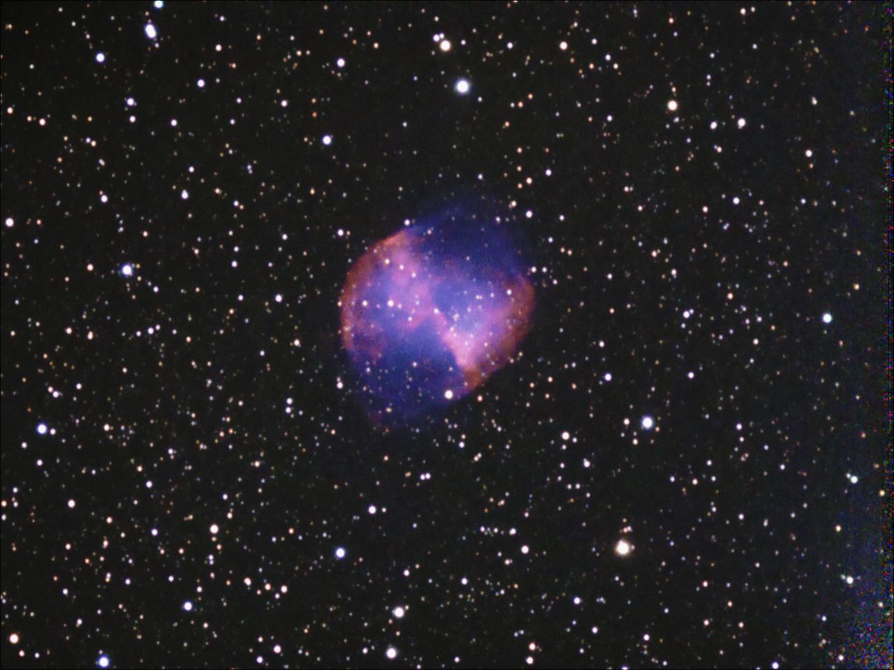

Bonjour tout le monde :)
Je continu mes essais en CP avec la petite ZWO asi 120MC.
Bien sûr le résultat final dépend du traitement
et c'est là que je pèche un peu, mais bon voila ce que je sors.

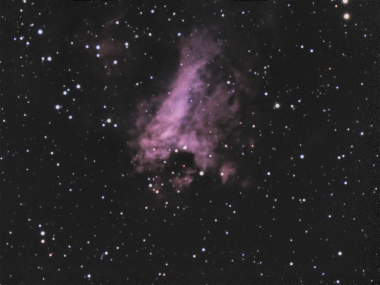

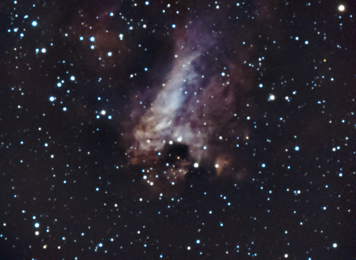

M17:

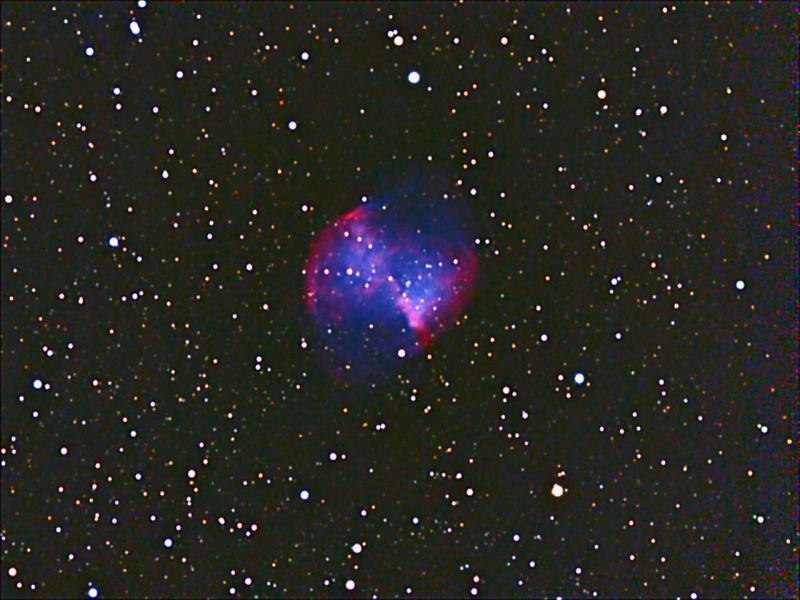

retour sur M27:
Fait avec une 80ED sur AZ/EQ5.
C'est pas mal mais ça montre aussi les limites des petites caméras planétaires quand on les utilise en CP: ça marche mais on obtient une dynamique 'zarbi' et des images bruitées, difficiles à traiter.
Tu pourrais donner plus de détails?: nombre de poses, durée des poses, usage de darks/flats/offset, etc. :?:
Et peut-être un lien vers l'image 'full' en 1280x960px.
Modifié par OrionRider
Bonjour OrionRider :) et avalon03 :) .
Mille excuse, il est vrai que j'ai été un peu avare d'informations :p,
tachons de ce rattraper ;).

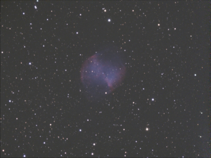

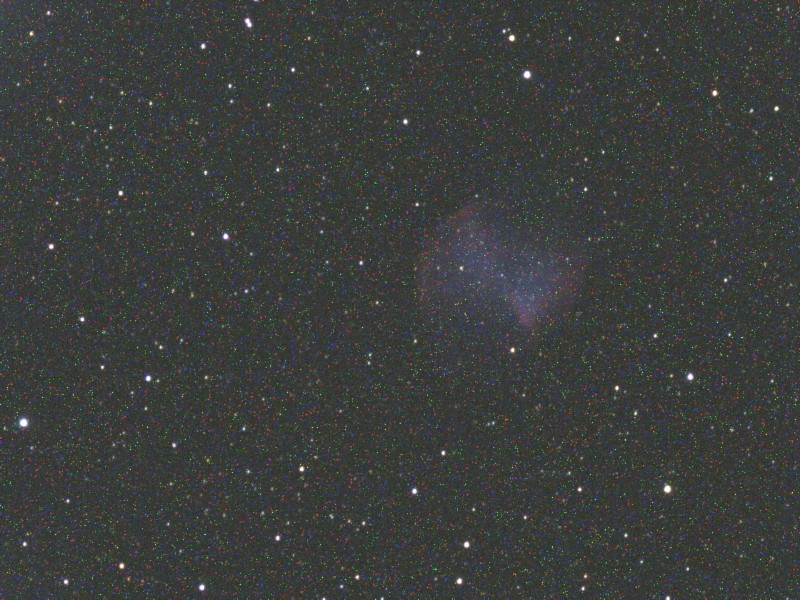

Pour M27, j'ai deux séries qui totalises environ 45 poses de 55 secondes,
gamma à 85 et gain à 85, logiciel SharpCap.
avec une dizaine de darks et 16 offsets, le tout en PNG.
Je travail en PNG pour plus de facilité lors du trie, pas mal de déchet dût
au erreur de suivis mais ça c'est une autre histoire :rolleyes:.

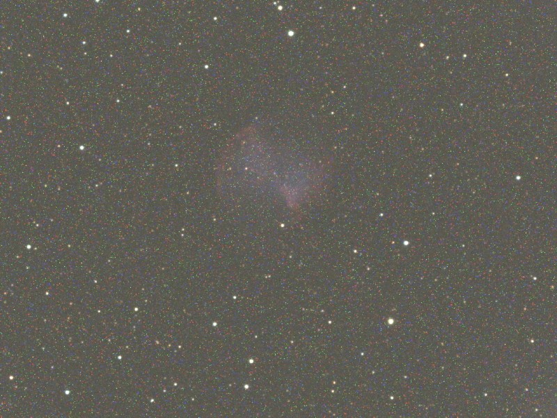

Alors voila à quoi ressemble les brutes de prises.

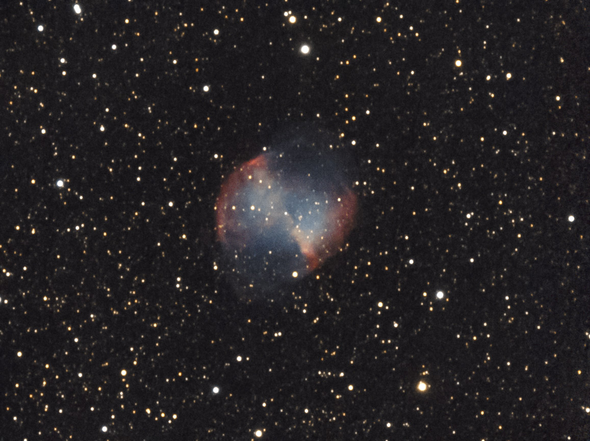

Après empilement avec deepsky j'obtiens ça:

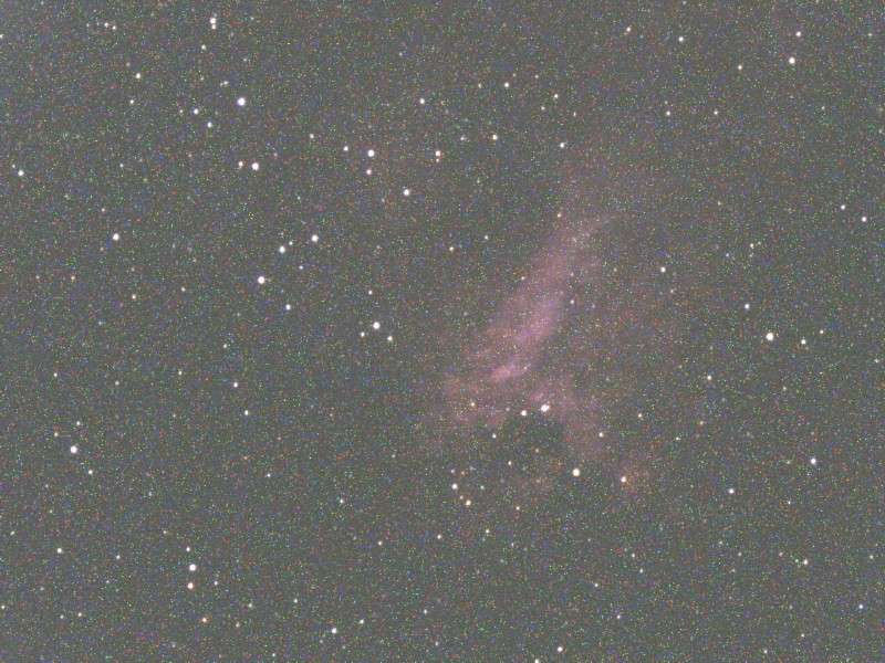

Pour M17 j'ai deux series qui totalises 49 poses de 58 secondes,
une trentaine de darks et 20 offsets
même réglage que M27 et même logiciel.

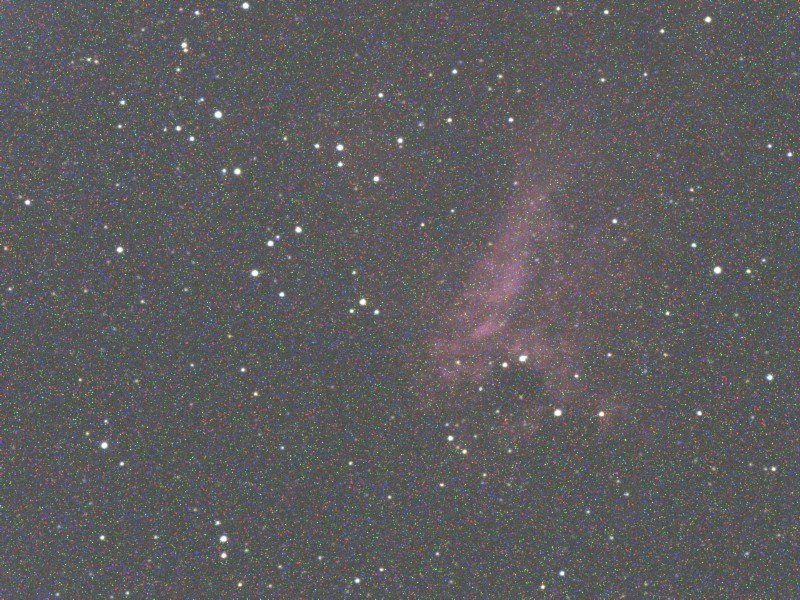

Brute de prise:
Après empilement avec deepsky:
Je pense que dans les mains de quelqu'un qui maitrise bien mieux le traitement que moi elles peuvent surement offrir un meilleur potentiel.
J'en suis plus au stade de comprendre "comment et pourquoi" que dans
la recherche de l’esthétisme ;) et l'imagerie n'est pas mon dada,
sauf en planétaire :wub:; où comme tu l'as dit OrionRider,
c'est une caméra planétaire et de ce coté elle permet à un
débutant comme moi de bonne choses :rolleyes:;)

Les brutes sorties d'empilement ont du potentiel ! J'avoue que je n'y croyais pas trop en voyant les images brutes unitaires avec un gain à 85 et le bruit qui va avec, mais au final c'est assez propre.
En fait j'ai l'impression que le traitement a fait plus de mal que de bien, car par exemple ta brute sortie de DSS de M27 est mieux que ton image finale... à ta décharge, le traitement CP et planétaire, ça n'a pas grand chose à voir ! :)

Un petit essai de traitement sur M27, 5 minutes chrono, par contre je n'ai pas réussi a traiter directement avec CS2 ton image ,j'ai du la convertir en 16 bits:
Pas évident a traiter, le bruit monte assez rapidement,les couleurs difficilement remplaçables,mais je ne suis pas un pro du traitement et fait en 5 minutes.
Apres on ne connait pas ton lieu de prise de vue et a quelle hauteur a était prise la photo.
Mais c'est quand même pas si mal pour une cam dites planétaire!!
Peut être essayer de baisser le gain et baisser le temps de pose?

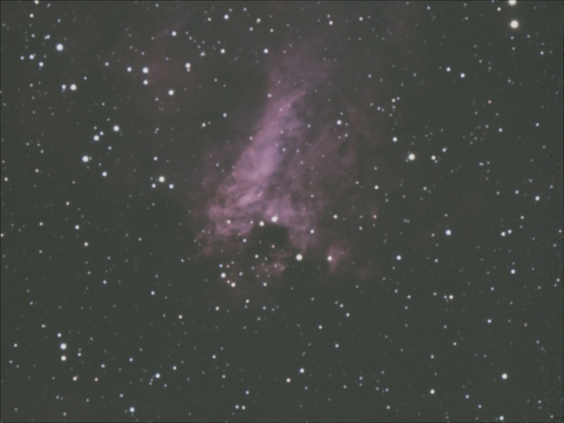

Pour M17, pas réussi a faire bcp mieux que toi.

Edit: ma tentative sur M27...

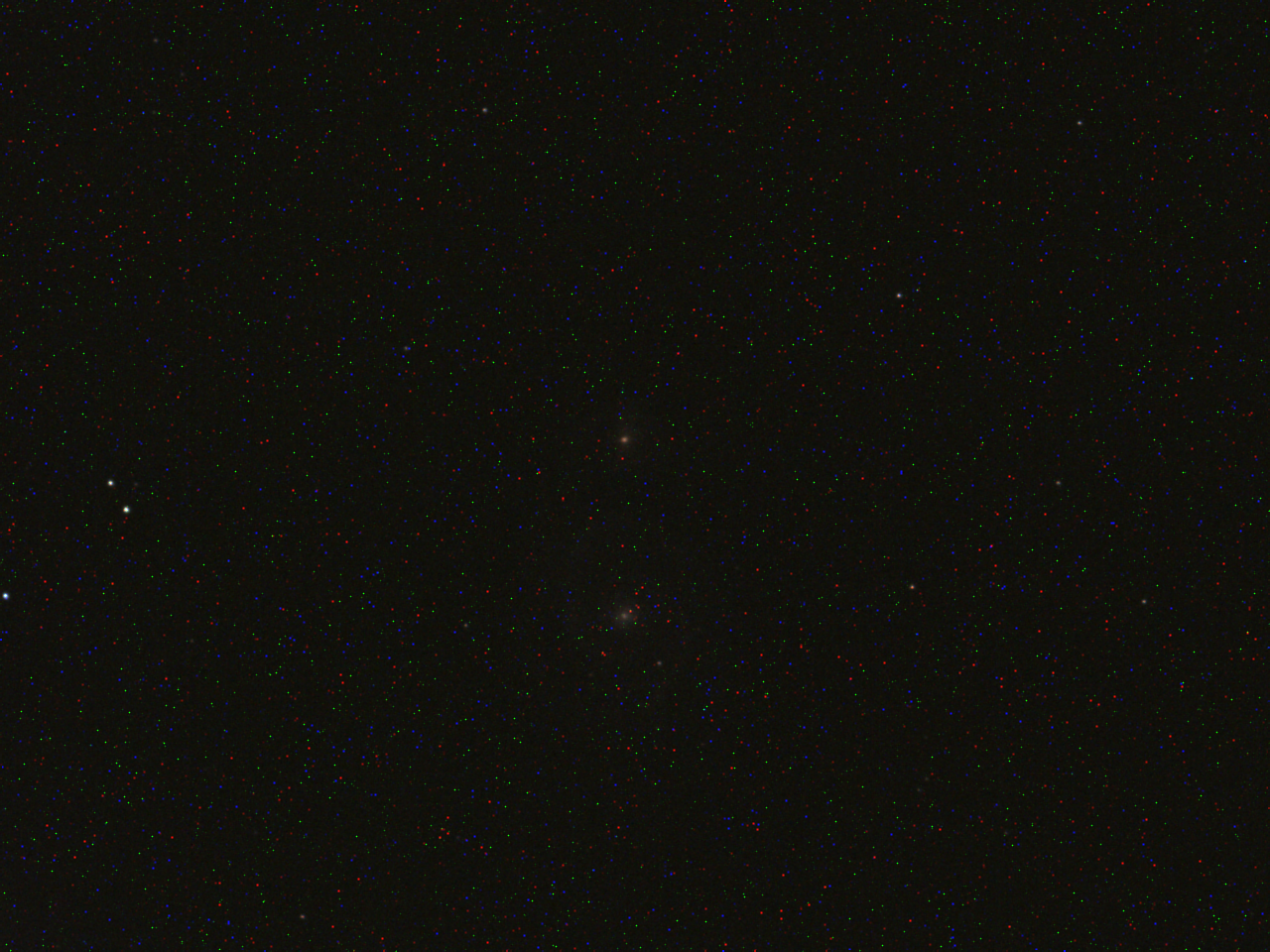

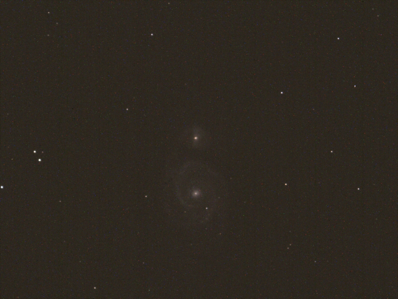

Hier soir, j'ai fait un essai avec mon Asi 120 mc + réducteur x0.85 + 80ED sur Messier 51
j'ai fait des poses de 25s et gain à 70 sous Sharpcap, la température était de 5°C, et mais mes brutes sont vraiment pleines de pixels chauds,
les darks ( réglages identiques au brutes ) et offset n'arrivent pas à "nettoyer" tout ça !
Du coup, je me pose la question comment il arrive à avoir une image aussi propre avec des poses de 55s et gain à 85 ?

une brute (25s gain 70) :
et la finale traitée :
