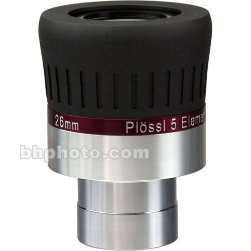

Je cherchais un plossl de 25 autour de 50E et je suis tombé là desus:
http://www.astronome.fr/produit-oculaires-au-coulant-3175mm-oculaires-meade-superpl%f6ssl-serie-5000-58.html
Un Meade serie 5000 bradé à 50E !
Un 26 à 60° qui reste en 31.75mm
Un champ sur ciel de 3.46° !!!!!
A toi les dentelles, le double amas de persée et même la Lune qui flotte sur les cumulus par temps nuageux !
Là t'aurais même plus besoin de chercheur !

Leimury, merci pour le bon plan, en effet je n'avais pas songé a l'intérêt de prendre un plossl de 25mm pour pouvoir profiter d'un grand champ et chercher dans le ciel autrement qu'au viseur. Je suis vraiment un débutant de chez débutant... En tous cas merci du conseil je pense que je vais l'acheter !

Je ne vois pas l'intérêt d'un 26mm et 3,5° de champ ...
Sur un 114 , trop peu de lumière pour espérer les dentelles à mon avis! mais je me trompe peut etre.

Le 26mm de Leimury, je le trouve quand même intriguant et tentant; sinon, tu peux prendre le temps de fouiller les petites annonces de WA: il y a des Maxvision 24mm/68° qui passent ;), mais rien ne presse: comme tu as déjà un 17 (un Explorer Orion de 50° de champ apparent je suppose: si c'est cela, ça tge procure déjà presque 2° de champ réel sur le ciel à 26x de grossissement - pas mal du tout).

Maintenant est ce pertinent de mettre des tunes dans un oculaires grand champ ?
Ce 26mm à 60° est vendu en promo destockage pour 50E, on peut pas dire que ce soit ruineux.
Moins cher qu'un Maxvision de 24 non ?
... surtout que le Maxvision 24mm/68° a augmenté en prix et n'est même plus disponible.
Quant au Maxvision 24mm/82°, faut passer en coulant 50.8mm et il est quand même 3x plus cher ...
