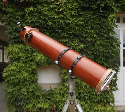

j'ai reçu, apporté par Pierre Desvaux le nouveau jouet que voici. (Je me permets de diriger vers son site n'ayant pas encore fait mes propres photos)
http://dobsonfactory.blogspot.fr/2015/07/un-vrai-telescope-termine.html
Pour l'instant je n'ai fait que des tests sur des arbres, donc évidemment, il est un peu tôt pour m'extasier, mais la mécanique est vraiment stable et le piqué est vraiment très bon, mais évidemment c'est le ciel qui jugera ; le miroir quasiment à l'air libre devrait se mettre assez rapidement à température : le fait que l'air circule presque librement le long des parois est un peu un test, mais cela devrait permettre d'éviter de trop gros remous au centre de l'axe optique.
Le coton phénolique est aussi au banc d'essai : ce soir je pourrai jauger des qualités mécaniques de ce matériau. Pour le porte oculaire : c'est tout vu : on approche de la perfection.
A ma grande surprise le météore ne sent pas mal à l'aise sur une skyview pro (dans mon 200 orion j'ai toujours aimé la monture, vraiment robuste, et beaucoup moins le télescope) en dépit de sa longueur : on a 3 s de vibrations en tapant sur le po. Plusieurs facteurs entrent en ligne de compte : le tube en lui-même est très léger, ainsi que le po et la masse se porte donc essentiellement vers le primaire. Le phénolique semble avoir des propriétés proche du bois en ce qui concerne les vibrations (beaucoup plus souple que l'acier). Et les anneaux de consolidation semblent absorber les vibrations eux aussi. Là encore c'est à l'usage et sur le ciel que je pourrai juger.

C'est le but, mais ce n'est qu'une apparence :)
C'est du coton phénolique : en gros du lin dans de l'epoxy fabriqué par Gerd Neumann
Il y a les propriétés sur son site
http://www.gerdneumann.net/english/instrument-building-parts-teile-fuer-den-fernrohrbau/fernrohrtuben-aus-hartpapier-phenolic-telescope-tubes-hard-paper.html
Je l'ai vernis avec du v33 teinte acajou, ce qui lui donne cette apparence.
:D ébévoalàà : il est beau, il est top :pou:
Bluffante, la finition - beau FT :wub: - manque plus que la première lumière.
Heureux qui comme Eratho a fait un beau Dob ;).
PS: à quand une monture assortie (ou alors une option rocker? :p)

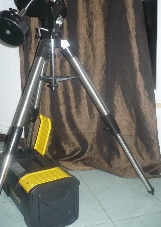

Pourquoi avoir commandé un F/D de 6 pour le poser sur monture ?
Ca te fait pas haut le PO ?
Pour les pointages vers le zénith tu vas peut être avoir besoin d'un escabeau non ?

L'idéal serait de te faire un tout petit pilier au ras du sol
En fait quand tu as une equato le PO est au plus haut quand tu pointes la polaire.
Là il faudrait que tu puisses accéder au PO sans avoir à tourner le tube pour mettre le PO en bas et sans être sur la pointe des pieds.
Quand on utilise un newton la plupart des trépieds d'équato sont trop hauts.
Tu as une SVP ? J'en avais une aussi.
J'avais coupé le trépied au ras de la partie coulissante
http://www.webastro.net/forum/showthread.php?t=82754
Il est possible de charger un peu l'avant de ton tube histoire de fausser l'équilibrage, pour que le tube descende sur les anneaux.
Tu confirmeras donc les étonnantes capacités de cette petite monture qui en donne pour son argent.
Je pense que les trépieds ont été désigné pour pouvoir servir aussi bien avec des télescopes que des lunettes (et conviennent mieux à des lulus ou des sc). Ton idée est très bonne, après, il faut trouver le bon compromis et ne pas trop scier: trop bas, l’assise au sol sera insuffisante, et il peut y avoir risque de retournement d'un télescope long, surtout si le sol est un peu meuble.
Modifié par Erathostènes
N'oublies pas que le centre de gravité du bazard est très proche de l'ouverture avant pour le VP, quel que soit le pointage.
Tu travailles toujours équilibré donc même avec un trépied court ça tiendra et le CG ne sortira jamais du triangle au sol.
Scié comme tu le vois sur l'image le trépied est encore fonctionnel en sortie
