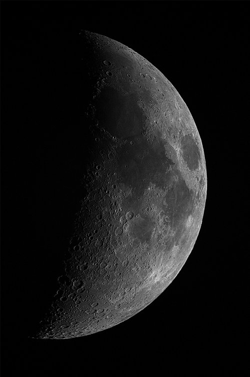

Je vais faire ce soir ou demain un test de photo lunaire avec barlow: je ne garantis rien, le réflex n'étant pas forcément ce qui permet l'image la plus précise, mais en cas de photo réussie, ça me permettrait déjà d'avoir quelques éléments plus objectifs pour donner une idée de la qualité de mon joujou dont je suis franchement fou.

Premier test photo alors que la nuit n'était pas encore tombée et que le fond du ciel restait bien bleu d'où le faible contraste. Mais j'avais peur que la lune soit trop basse. C'est plutôt prometteur en termes de détails, et me donne encore plus envie d'avoir une caméra, mais surtout cela confirme les qualités thermiques du tube (c'est tout de même ce qui peut être utile au plus grand nombre pour d'éventuelles améliorations de leurs tubes, sur 13 photos, 10 étaient bien nettes et on pu servir à l'empilement. Pour des raisons d'obstruction j'ai un faible backfocus, mais avec la baradv à 1.5 x, ça passe sans problème et reste compatible avec la lune entière.
10 images, appareil pentax k-x, traitement sous tim
