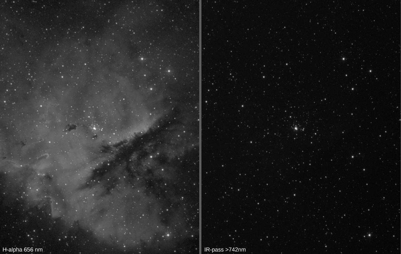

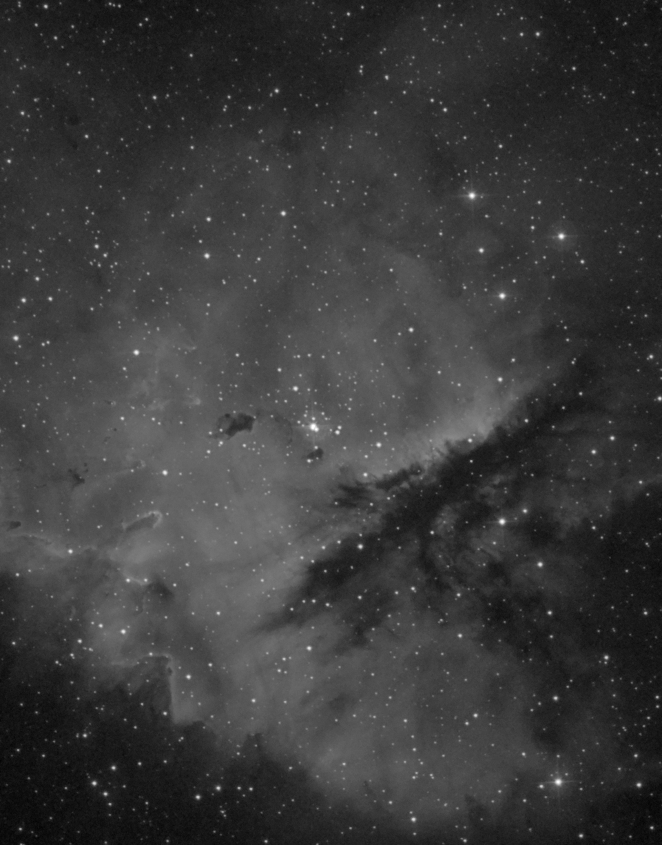

Une image souvenir de cet amas ouvert et sa nébuleuse de NGC891, lumières de cet hiver qui pionçaient sur le PC ..
Derrière un filtre H-alpha :
De la banlieue Toulousaine avec un Newton 200/900 sur azeq6 guidée au chercheur de 60, ccd 314 33x300sec
Quelques poses avec un filtre IR>742 nm (la CCD reste très sensible dans ce domaine spectral), juste 4x300sec pour s'amuser :
La différence entre l'image H-alpha de l'hydrogène excité et la proche IR est frappante ! La lumière est moins voire pas dispersée ou absorbée par les gaz-poussières interstellaires dans le proche infrarouge.

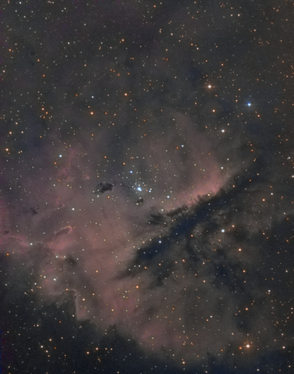

Enfin, pour jouer avec la couleur, une combinaison (Ir+R)GB en chrominance (RGB 3x9x90sec en bin 2) et l'image Ha en luminance :

Merci pour cette image. Original d'essayer le proche IR.
As tu mesuré le fond de ciel en IR pour voir la réjection de pollution lumineuse qu'apporte ce filtre ?
Christophe
Que d'étoiles!
c'est avec ce filtre que Jean-Pierre Bausoleil avait fait M42 non?
ce qui serait intéressant cela serait un comparatif avec une luminance
en tout cas bravo :)
J'avais déja abordé le sujet avec notre regretté Jean Pierre : je reste peu convaincu au vu de ces images du gain apporté par le filtre IR. Bien entendu l'image IR est dépourvue de nébulosités, c'est normal puisque le filtre les filtre ;)
Mais regardes bien la détection : il existe autant de faibles étoiles sur les 2 images.
Pour faire une bonne comparaison il serait bien de faire le même temps de pose pour les 2 images et mesurer les Rsb de quelques étoiles. Là tu serais fixé sur le gain apporté par le filtre IR.
Bonsoir et merci pour vos commentaires !
Tyco, le bruit de fond de ciel est à 9 sur la Ha empilée et 6 sur la IR empilée, 15 et 11 sur une brute respectivement. Même en ville le ciel est bien noir à >700 nm :cool:
Gérard et Christian, oui c'est bien avec un tel filtre que JPB avait joué sur M42 (http://www.astrosurf.com/ubb/Forum3/HTML/036124.html).
Spego, le mélange R+Ir c'est juste par curiosité et pour expérimenter, disons que ca serait pour rendre un rouge comme vu par un mutant qui verrait dans le visible + un peu d'infrarouge :be:
Christian, je pense que ça reste intéressant de regarder aussi au dessus de 700 nm, justement pour voir "à travers" les poussières, ou encore pour les étoiles très froides comme les carbonées ;)
