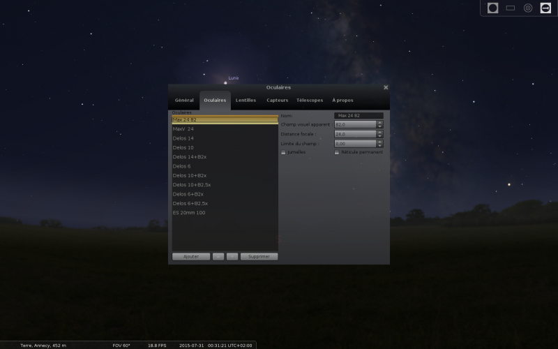

bonjour,
j'ai installé ce logiciel extraordinaire que vous m'avez conseillé.
je ne sais pas trop quoi rentrer pour créer un oculaire:
champ visuel apparent ?
distance focale ? (ici je crois que c'est le diamètre de l'oculaire ex:25mm)
limite du champ ?
merci par avance et je m'excuse par avance de cette noob's question :?:

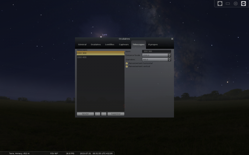

Il faut certes ajouter les oculaires, par défaut à chaque fois il s'appelle « My Ocular », mais aussi ton instrument.
Voici deux captures d'écran, avec un exemple pour l'oculaire, et un exemple pour le télescope :
Pour se rendre compte de ce qu'on voit à l'oculaire, enfin à peu près vu que ce n'est pas réel, il faut approcher la tête de l'écran afin de n'avoir que le champ.
Il faut noter que les images des satellites des planètes sont grossies quand on utilise la simulation d'oculaires, alors qu'au zoom normal ils sont à taille réelle.
