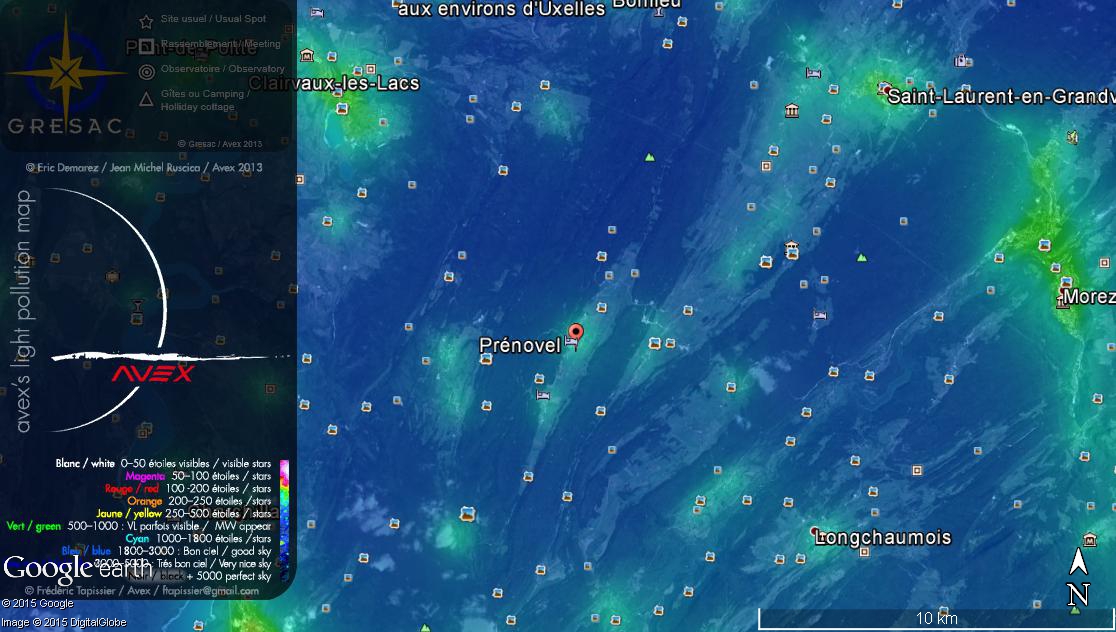

J'ai travaillé depuis la petite plateforme en béton ci-pointée:
https://www.google.fr/maps/place/46%C2%B030%2759.0%22N+5%C2%B050%2738.6%22E/@46.516385,5.844058,207m/data=!3m2!1e3!4b1!4m2!3m1!1s0x0:0x0?hl=fr
J'ai donc pu pousser mon matériel à son maximum, et voici mes constatations:

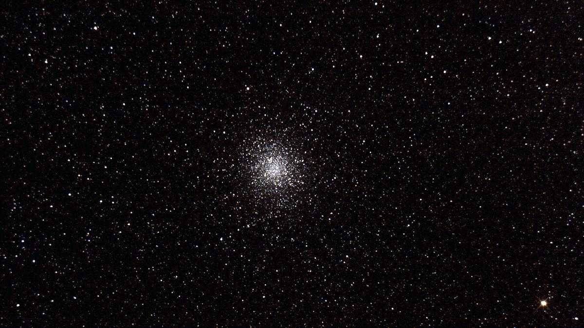

Les amas:
M2, un "petit" amas globulaire (32*6s):
M13 que l'on ne présente plus (44*6s + 13*6s):
M22, qui n'a rien à envier à M13 à mon avis, et donne un superbe résultat en visuel, même sous nos latitudes (21*6s):

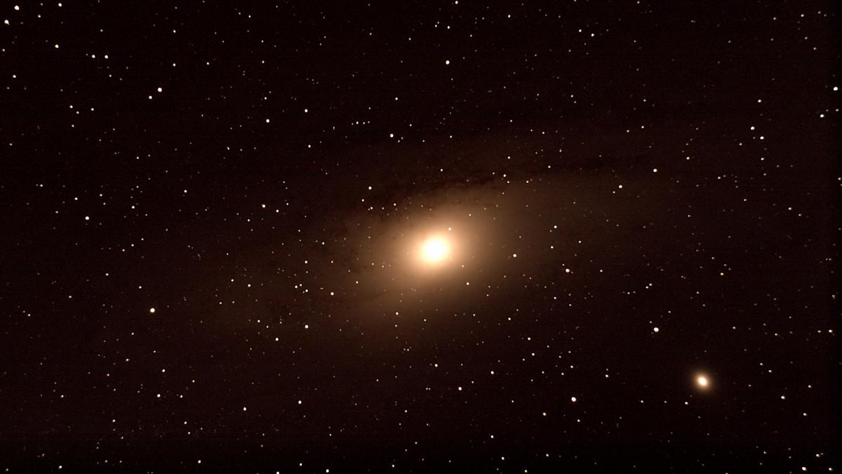

Les galaxies:
M31 + M32 (66*6s):
On voit bien nettement le piège que constitue M31 : officiellement, elle est très brillante, mais en fait, seul son cœur est vraiment visible, le reste est vraiment très peu brillant, rendant sa photographie "à durée raisonnable" finalement peu intéressante et accessible.

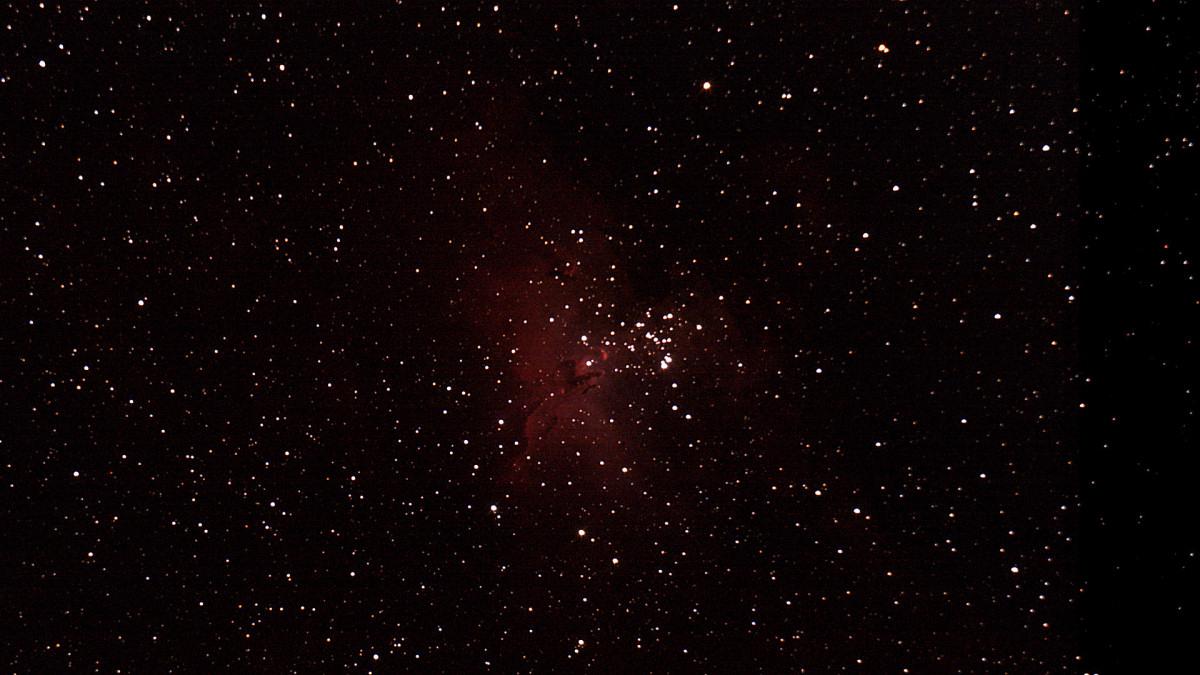

M16 (40*6s):
J'ai manqué de temps pour celle-ci, qui mérite également un traitement Halpha + OII + SIII pour faire ressortir les piliers de la création comme Hubble. Mais elle est cependant tout à fait plaisante. J'ai manqué de temps pour l'exposer plus longuement.

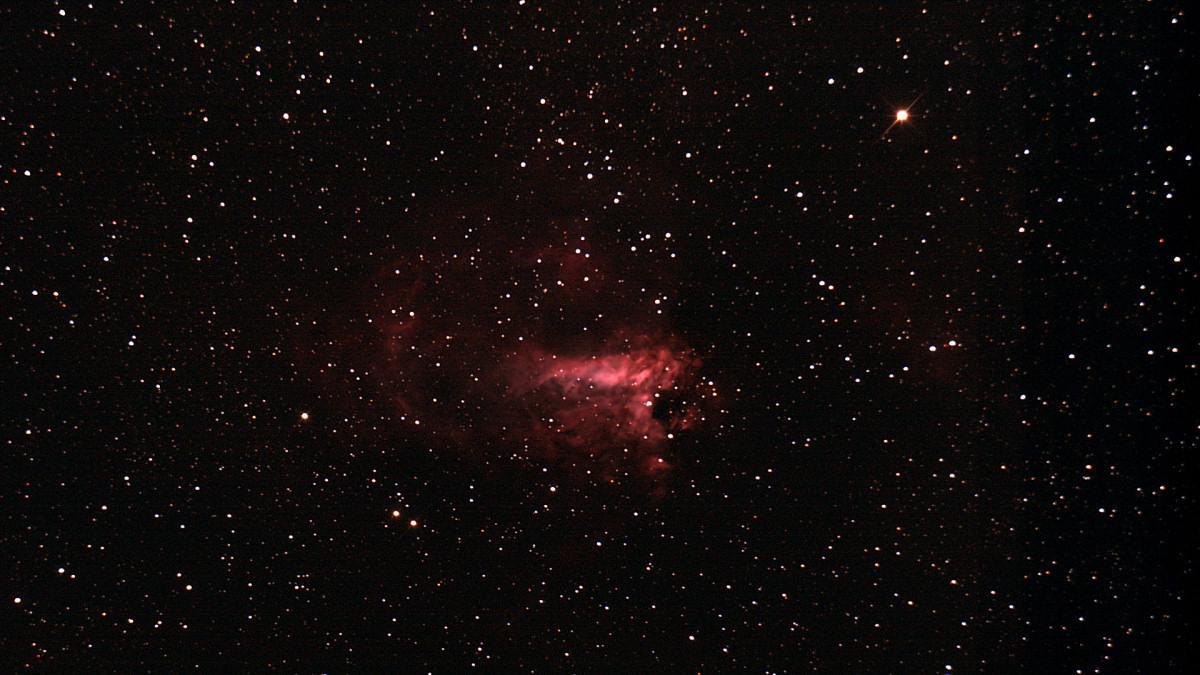

M17 (30*6s):
Là encore, l'utilisation d'un APN défiltré partiel prend tout sont intérêt... J'ai manqué de temps pour l'exposer plus longuement.

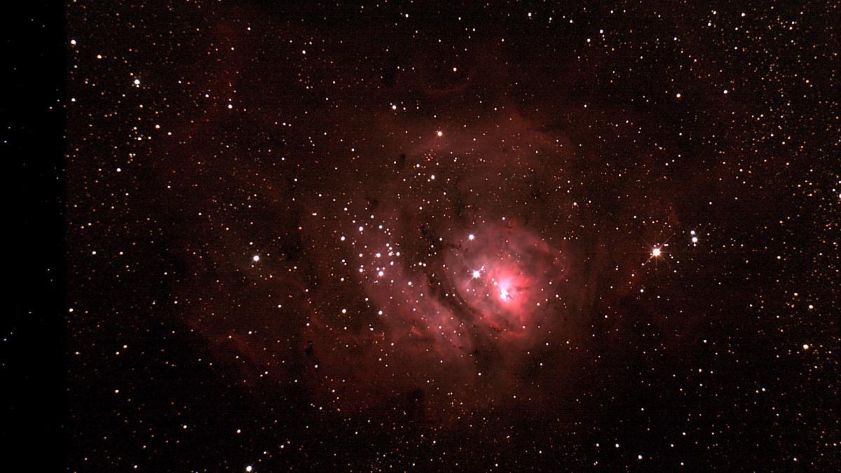

M8 (la Lagune) : 59*6s :
On ne la présente plus, mais force est de constater qu'un strock suffit à la mettre en boîte dans toute sa magnificence.

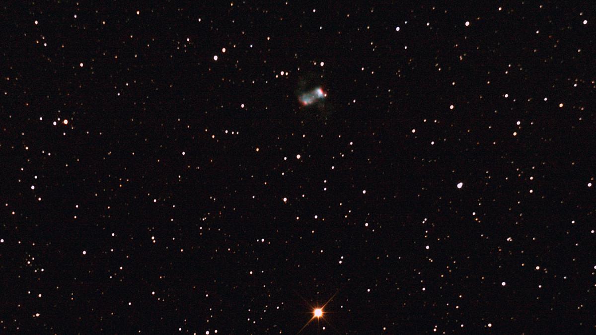

M76 (62*6s):
Très petite nébuleuse planétaire (simple crop et non resize 50%):

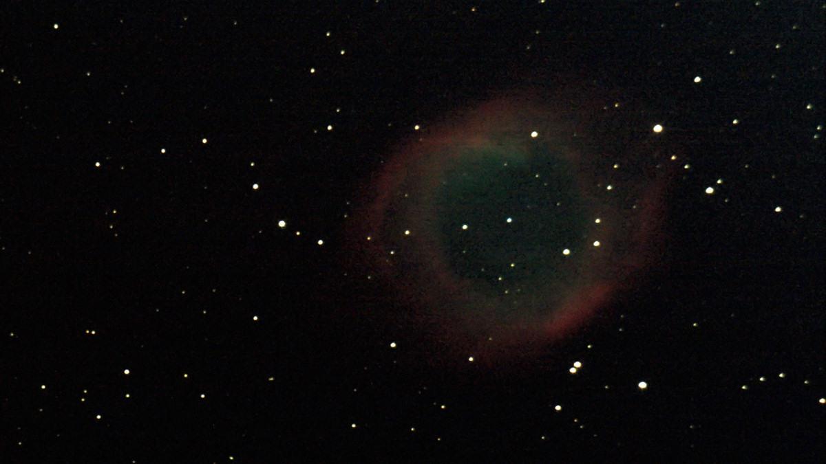

NGC7293 Hélix (2*20s + 150*6s):
On notera que le gros a été fait par les poses de 20s. Nous sommes donc réellement à la limite de ce que l'on peut capter en 6s - l'image est donc assez bruitée. Le resize n'est pas tout à fait le même (un peu moins réduite) que pour les autres:

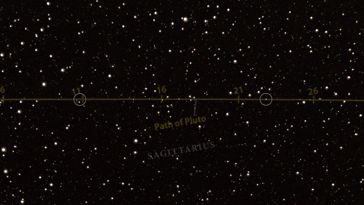

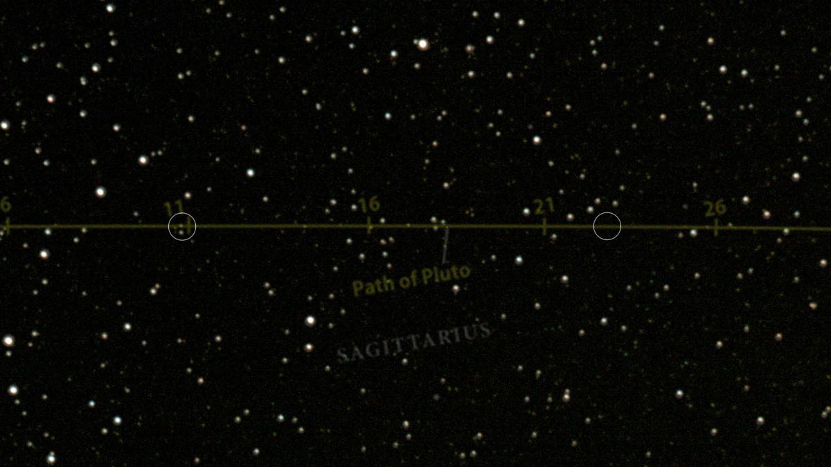

Pluton (56*6s) (simple crop et non resize 50%):
Le 11 juillet:
Le 23 juillet: elle a bougé!!!

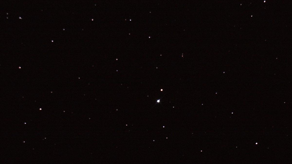

Neptune (à confirmer par une seconde photo de la zone dans les jours qui viennent) (32*6s):

On peut je pense en tirer une première estimation pour ce qui est des limites techniques du T200 en photo:
- Il faut bien comprendre qu'avec des poses de 6s, on touche à la limite de sensibilité du capteur de l'APN puisque l'on a que 6s pour faire "+1" sur la valeur de chaque pixel. On atteint donc les limites suivantes:
- Magnitude surfacique : 12? 13.5? (Hélix).
- Magnitude ponctuelle : au moins 15 voire 16 (cf. photo de Pluton du 23 juillet en particulier, vu que Pluton est à la magnitude 14.5).

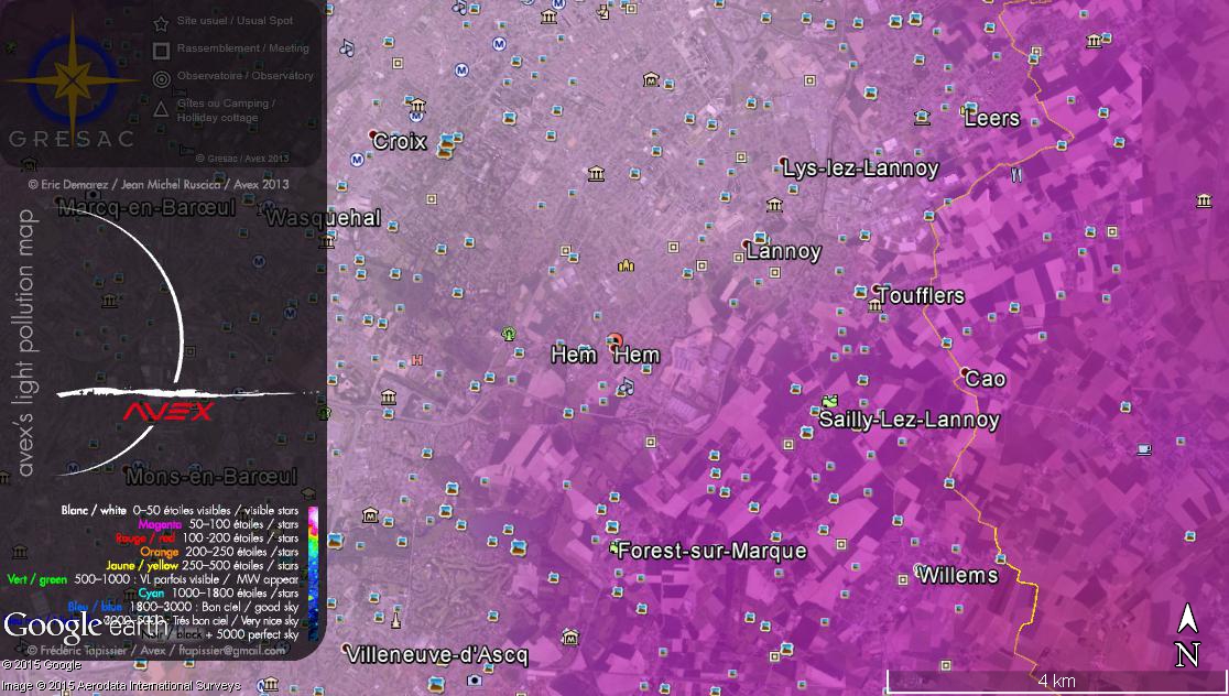

Edit : Je me suis permis de faire un petit comparatif entre le site d'observation près de chez toi (Hem) et ton lieu de villégiature (Prénovel) en termes de pollution lumineuse avec les cartes AVEX et google earth :
Sacré différence est-ce pas ? Tu passes du Magenta au Bleu !

J'ai édité mon précédent message ! Je me suis de voir quelle pollution lumineuse tu avais (ou pas :be:) !

J'ai édité mon précédent message ! Je me suis de voir quelle pollution lumineuse tu avais (ou pas :be:) ! !
En gros, presque rien!

Après vérification, il semblerait que j'ai capturé Triton en plus de Neptune:
En effet, sur ce post et sur wikipedia, on peut estimer la différence de magnitude entre Triton et Neptune, ainsi que la magnitude absolue de Triton :
http://www.webastro.net/forum/showthread.php?t=130492
https://fr.wikipedia.org/wiki/Triton_(lune)
On doit s'attendre à un objet à la magnitude 13.5 environ,
Or j'ai capturé Pluton (mag 14.5) ici, ce qui veut dire que je suis capable d'atteindre ce résultat. Le rendu des photos semble similaire (et la pose de Neptune est un peu plus courte), donc on y est très certainement!
