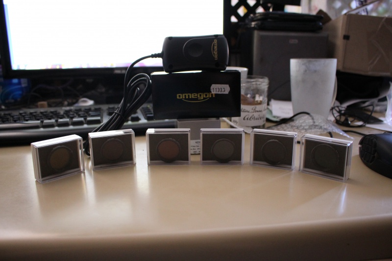

Avec le mec ma fourni une camera omegon ccd solar system imager ainsi qu'un lot de filtres qui n'ont jamais servi.
Est ce d'une grande utilité ?
Est ce que ca peu se revendre ? Si oui combien s'il vous plait.

Pour ce qui est des filtres les voici aussi :
http://www.astroshop.de/fr/omegon-lot-de-filtres-colores-31-75-mm-6-pieces-/p,11333
Mais pour les filtres au final je vais les garder car je viens de voir qu'il ne sont pas destiné qu'a la camera. ( super boulet est làààààààààà ;) ).

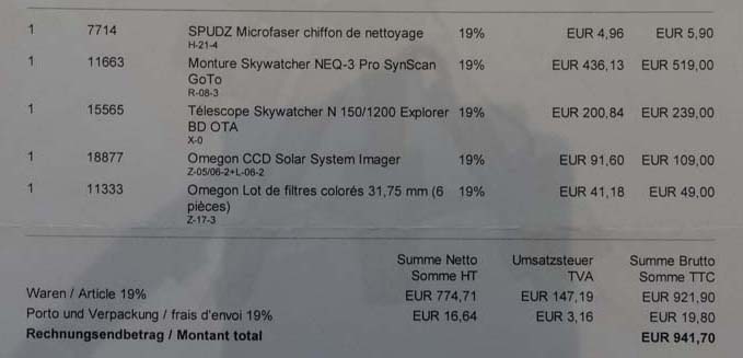

J'ai vu sur astroshop qu'elle était à 150 euros est ce normale qu'elle est augmenté de 50 euros par rapport a 2011 ? ( ce que l'on peu voir ici sur la facture que le vendeur m'a fais parvenir ).
