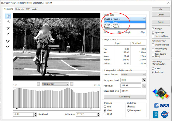

Après, si tu veux ouvrir un fit couleur avec Photoshop, saches que le fichier contient trois couches
RrWyLRqaxGwLoeuchPxsCs-t3fN-EWAiKmDIbgF15eU=w566-h400-no
tu ouvres les trois et tu les assembles en mode RVB

A tu essaye avec artemis rgb? Normalement il est dans ton cd d'installation de l'atik. Ils ne le mettent que quand le capteur est en couleur. C'est ce que j'utilisais avec ma titan couleur au début car c'était le seul qui m'ouvrais mes images et ça fonctionne très bien.
Gerard33, je n'ai pas fits liberator, et toshop n'ouvre pas les FITS

Merci pour le lien et l'info, Fits liberator est super pratique pour analyser les fits rapidement, avec une stat sur toute l'image.
ça fait partie des logiciels à avoir sur le terrain.
