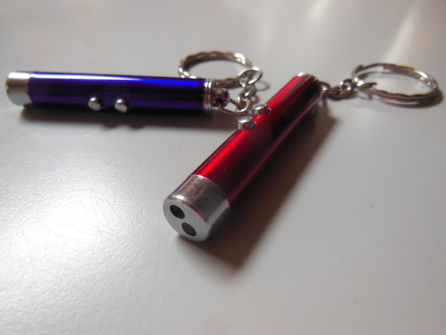

Bien que mes Maks ("habitant" et voyageant une partie de l'année en camping-car) aient été contrôlés par un ami, il y a peu de temps, il faudra bien un jour, si nécessaire, faire la collimation moi-même...

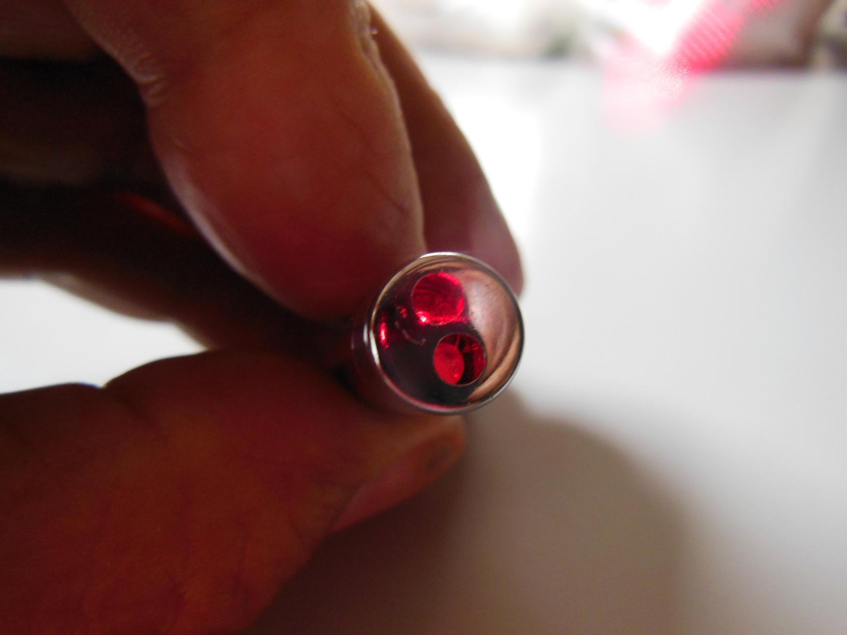

Au Portugal (où j'habite une partie de l'année) les nombreux bazars chinois sont autant de nombreuses cavernes d'Ali-Baba.J'y ai trouvé des petits porte-clés-lampes à deux leds : une blanche puissante, et un laser rouge ( portée vérifiée de plus de 100m).
Je vous propose de me suivre dans mon bricolage d'une étoile artificielle. Toutes suggestions, remarques et conseils sont, bien entendu, les bien-venus !
A suivre...

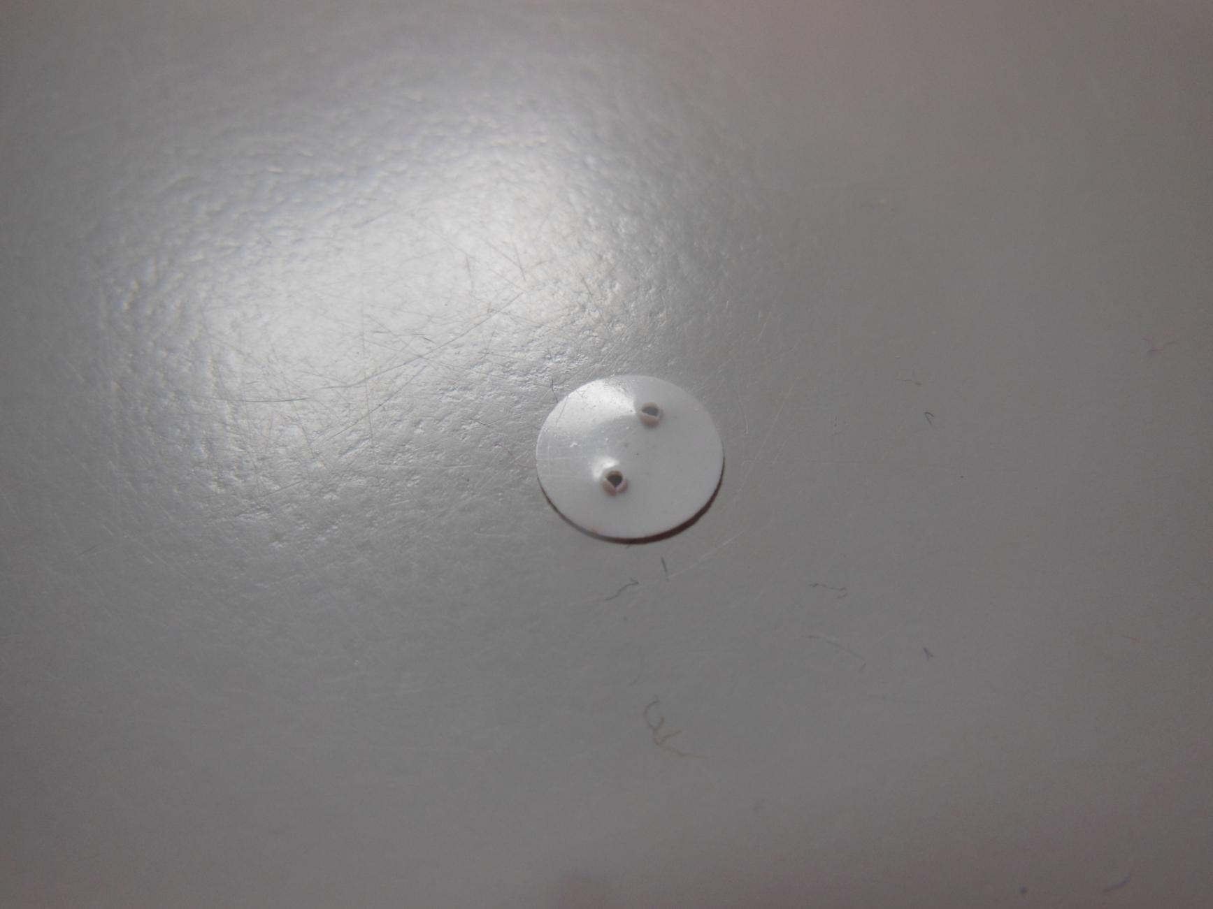

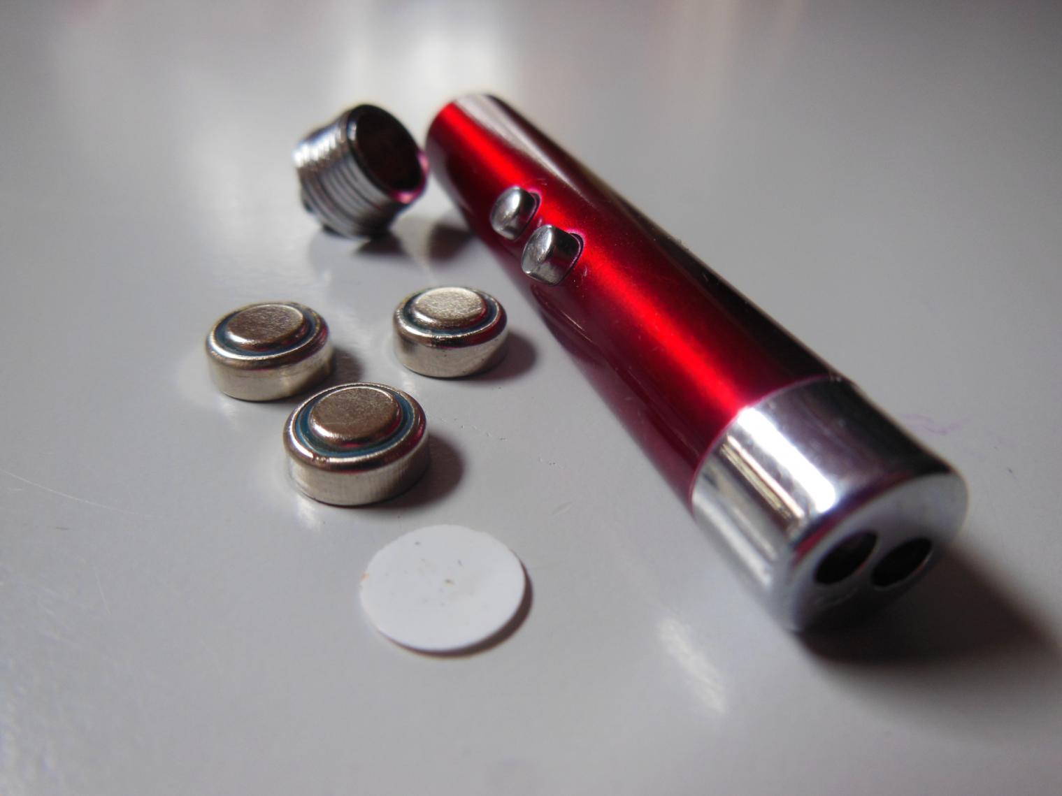

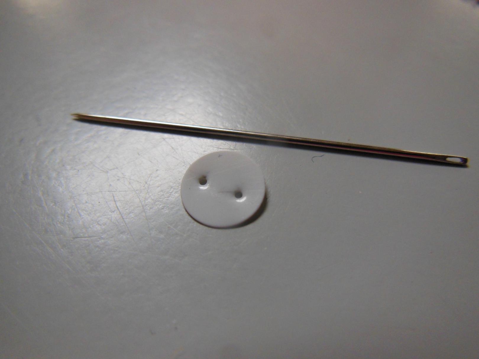

Trois piles-boutons (genre piles des prothèses auditives) sont fournies avec , à 2€ le porte-clé! Un petit "confetti" en plastique blanc a été inséré entre deux piles pour le stockage, je vais m'en servir.
Deux petits trous avec une aiguille, et j'ai collé la pastille à la néoprène (pattex).
A suivre...

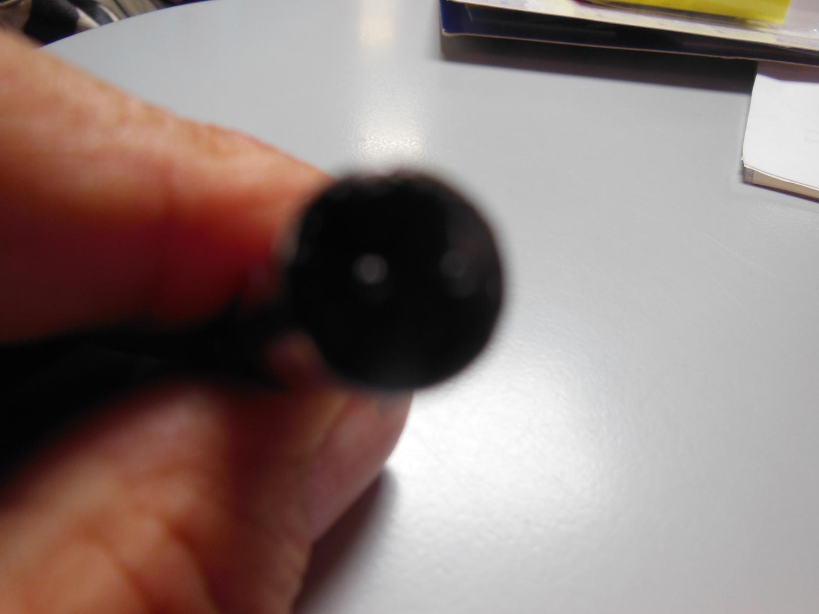

une fois collée,le plastique blanc de la pastille étant un peu translucide à l'éclairage de l'une ou l'autre des leds, le l'ai barbouillée au feutre noir indélébile.

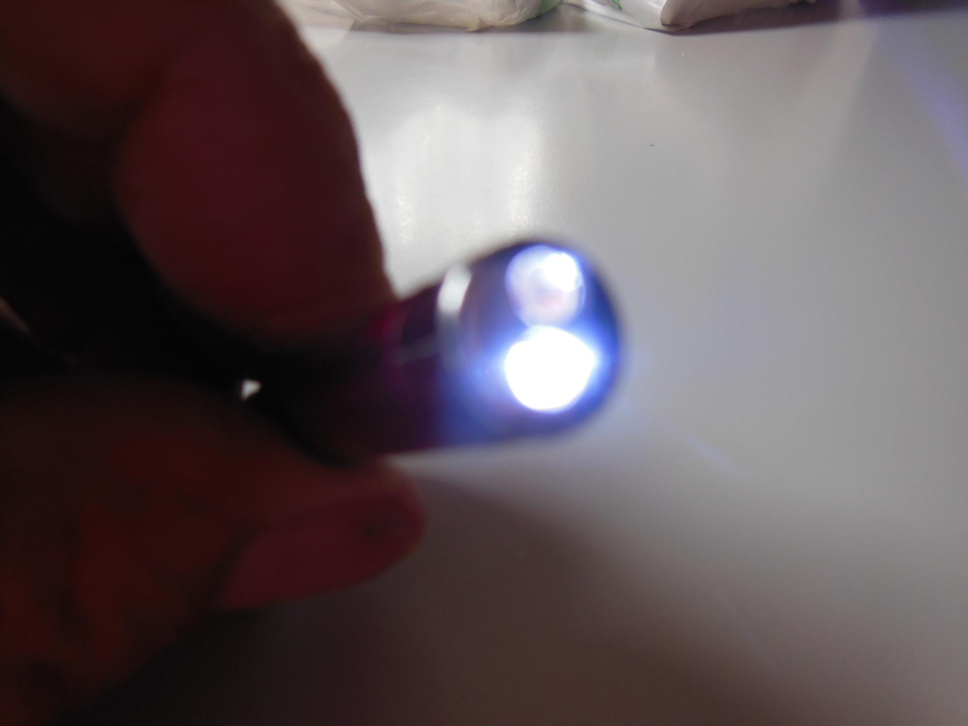

Problème : Les deux boutons commandant l'éclairage sont juste de simples poussoirs (marche: appuyer, arrêt : relâcher). Il faut, que lors du système de fixation ( à découvrir !), je trouve le moyen de maintenir enfoncé l'un ou l'autre des boutons...
J'en suis là !!!
Trop grand le trou! Tu devras placer ta lampe très très loin.
Peut-être même que la puissance ne sera plus suffisante.
Et le front d'onde doit être parfaitement circulaire, comme avec une étoile.
Je me rappelle d'une discut' où on suggère de faire un trou minuscule dans une feuille alu...conclusion, ça ne marche pas non plus: un trou avec une épingle ne sera pas assez rond pour que ça marche, impossible alors de "lire" une figure d'Airy.
Patte.
J'en suis là !!!
on peut soit démonter le pointeur laser pour remplacer le bouton poussoir par un autre type d'interrupteur, soit maintenir le bouton appuyé avec une pince à linge.

Patte, je suis ok avec toi, moi aussi après réflexion j'ai trouvé les trous un peu gros ! Mais comme j'ai plusieurs "confettis" ( j'ai ramené plusieurs portes-clés pour mes petits-enfants), je vais refaire des tentatives de piquage plus fins ( le plastique est suffisament épais pour tourner l'aiguille plusieurs fois; j'ai regardé à la loupe il "semble" parfaitement rond. Quand à la puissance, je ne me fais pas de souci, elle "crache".
LEIMURY : Le 127 Apex Orion est monté habituellement sur une EQ3, mais pour des raisons de place et de charge dans le camping-car, elle reste en France, et je monte le 127 sur la monture Nexstar du SE4.
eroyer : la lampe en question à un diamètre de 10 mm; les micro-interrupteurs font à tout cassé 3mm et sont montés sur un petit circuit imprimé de 8mm x 15 !!pas question de pouvoir changer ! la pince à linge est une solution, merci.
