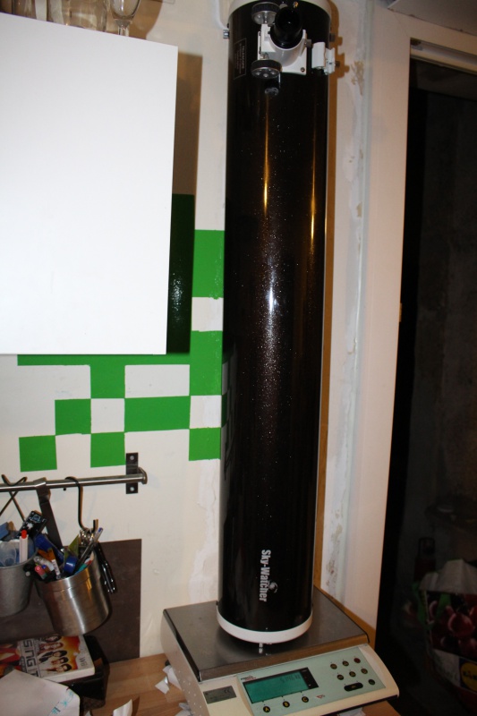

Voila j'ai récemment acquis ce télescope : telescope skywalker N 150/1200 explorer bd ota avec Monture NEQ3.2.
Qu'on peu trouver dans ce magasin : http://www.astroshop.de/fr/telescope-skywatcher-n-150-1200-explorer-bd-neq-3-pro-synscan-goto/p,20296
Je vais vous fournir ici le poids de chaque composant de l'appareil avec photo.
Je fais ca pour les débutants qui souhaite acheter ce même télescope.
J'ai pesé le tout avec une balance bien calibrée et bien posé au niveau. cette balance viens de la Poste.
On commence :

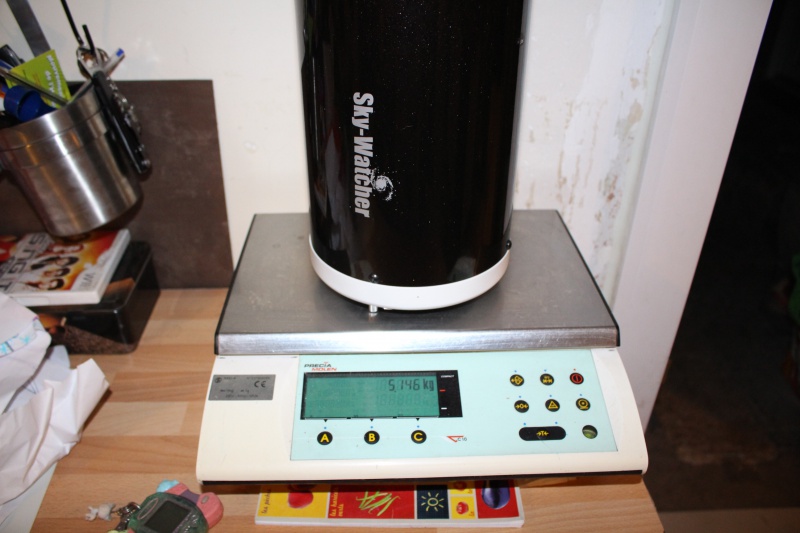

Le tube seul sans protection ni cache

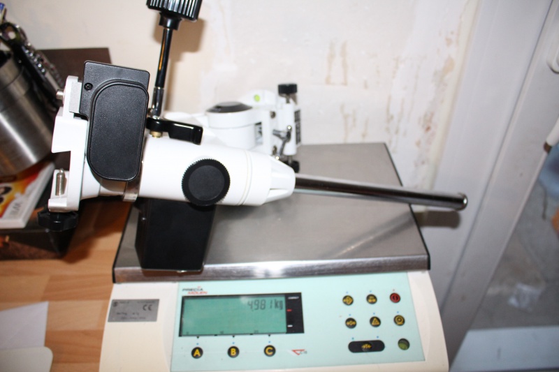

MONTURE ( avec moteur ) :

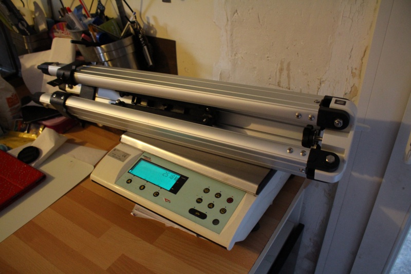

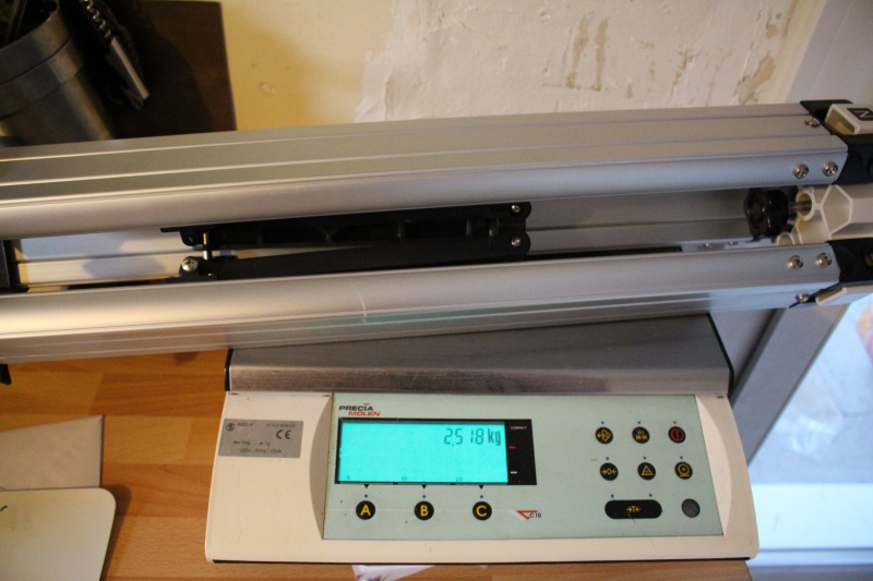

TREPIED :

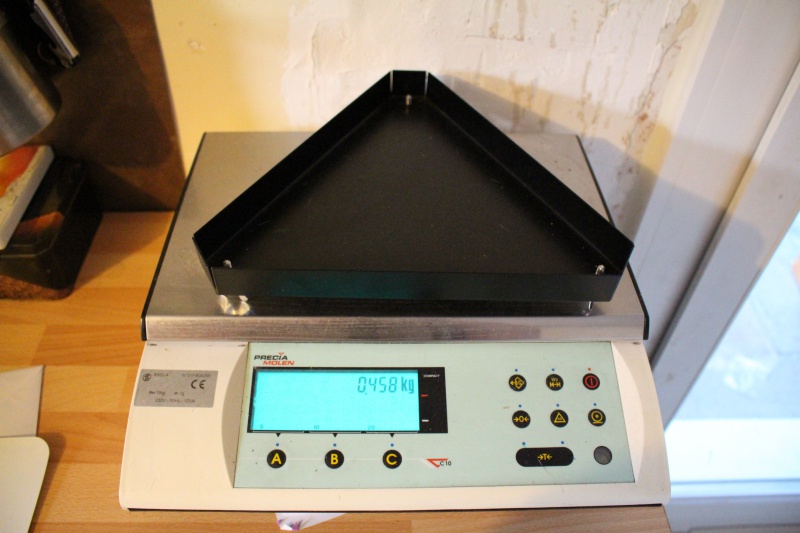

PLATEAU TREPIED :

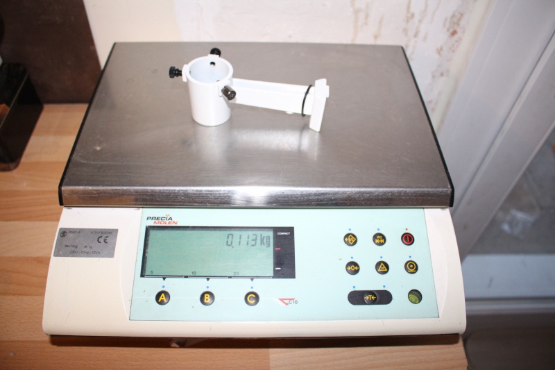

LE SUPPORT DU CHERCHEUR :

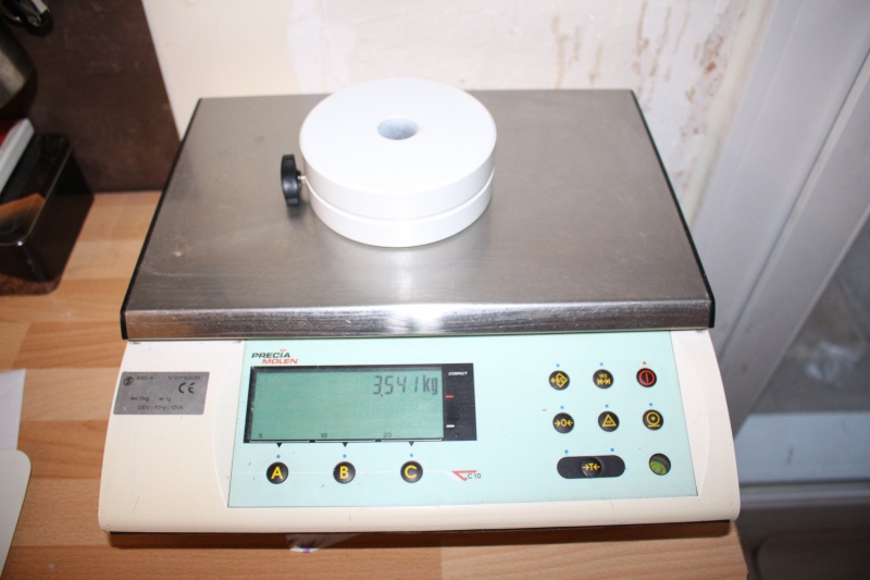

CONTRE POIDS 1 :

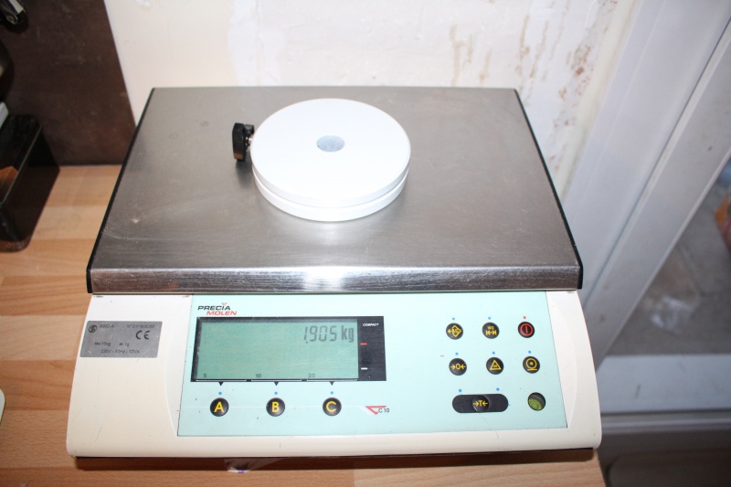

CONTRE POIDS 2 :

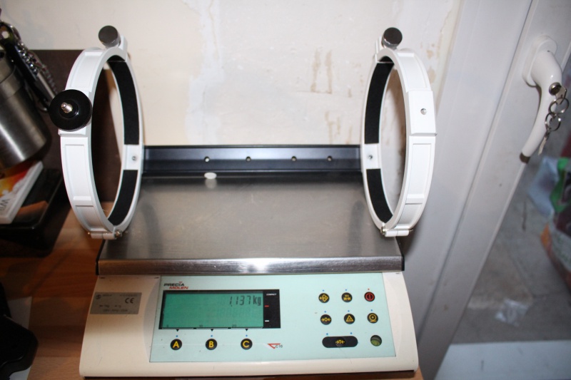

SUPPORT DU TUBE (désolé je connais pas le nom exacte ) :

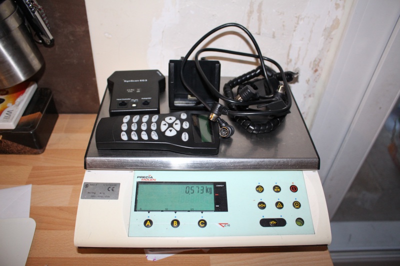

GOTO ET SYNSCAN ( sans les moteurs) :

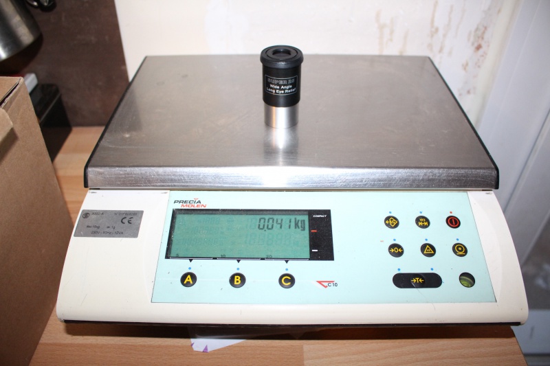

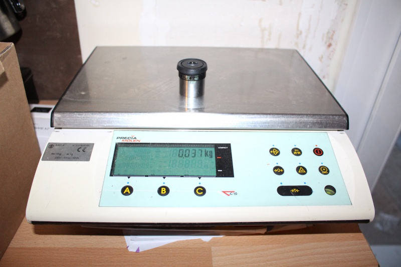

OCCULAIRE 25MM FOURNI AVEC TELESCOPE :

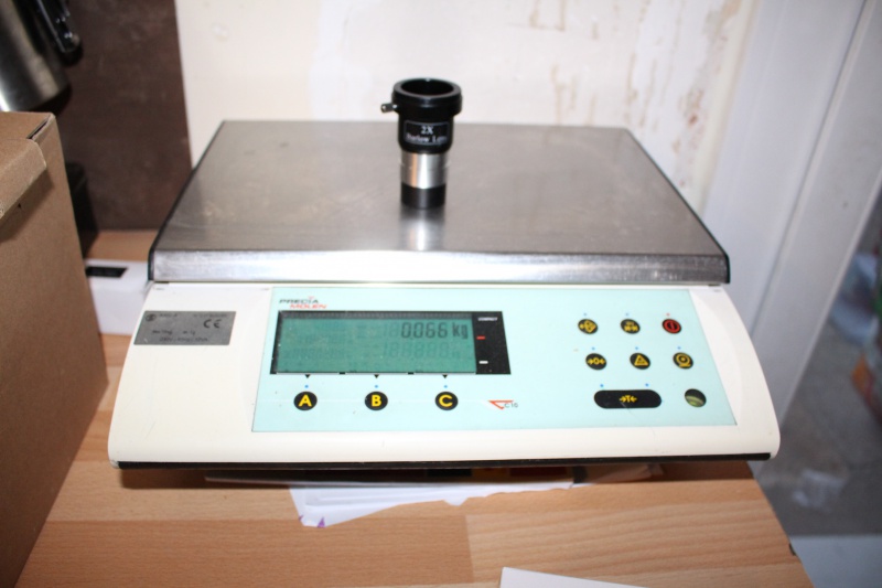

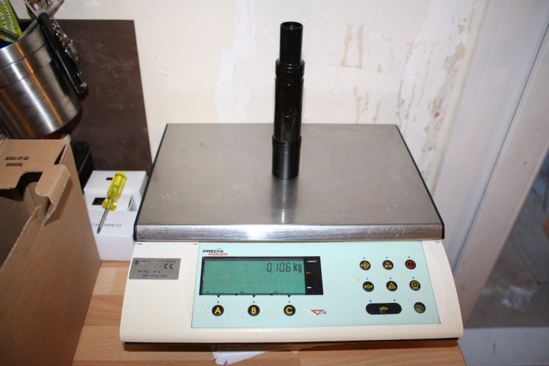

BARLOW X2 FOURNI AVEC LE TELESCOPE :

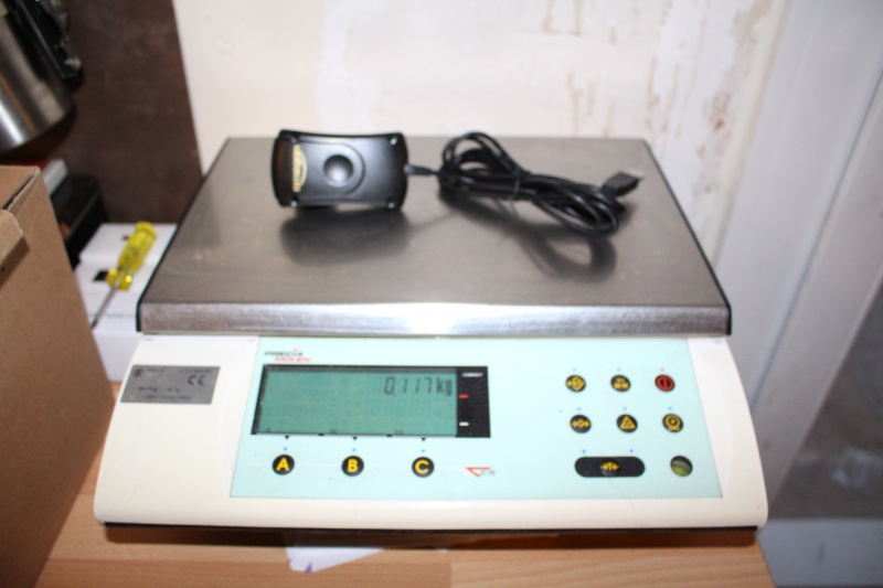

CAMERA OMEGON CCD ( NON FOURNI ) :

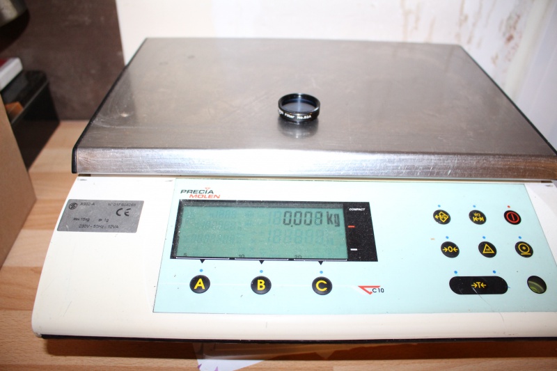

FILTRE ( NON FOURNI ET JE SAIS PAS ENCORE A QUOI CELA SERT) :
Maintenant voyons voir combien tout cela pèse :
TOTAL ( avec 1 occulaire 25mm, Barlow X2, Filtre ) : 20.592 KG
Poids de la monture avec moteurs GOTO et raquette : 15.113 KG
Poids du tube avec chercheur occulaire, barlow X2 et filtre : 5.479 KG
J'espère qu'on t'as fourni un chercheur aussi car avec le support tu vas pas aller très loin ;)
Anneaux avec queue d'aronde. Cette dernière est au standard vixen utilisé sur le matos skywatcher. Elle doit avoir une trentaine de cm de long. A noter le raccord kodak au sommet de l'anneau de gauche et qui permet de mettre un APN en parallèle pour la photo ciel profond grand champ (mieux vaut alors démonter le tube qui ne servirai pas, ça fera plus léger).
Si tu nous dis ce qui est écrit dessus on te dira à quoi il sert :)

Alors pour les filtres j'ai regardé plus en détails ici pour l'utilisation : http://www.astroshop.de/fr/omegon-lot-de-filtres-colores-31-75-mm-6-pieces-/p,11333#tab_bar_0_select

Changer le trépied alu peut déjà améliorer les choses.
Patte.
Le poids est quand même un peu contenu sur ce SW. Mon 150/1200 russe est à plus de 8 kg tout nu (hors PO et chercheur avec ses anneaux en fonte...). Pour la stabilité dont parle Patte certains chargent le plateau. Par exemple une brique pour que le trépied appuie plus fort au sol.
Cela ne changera pas la spaghettitude des pieds alu: le problème, c'est que ça se tord.
J'ai changé pour l'AZ4 le même trépied par un tubulaire acier et l'amélioration est spectaculaire.
