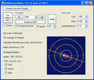

Bonjour tout est dans le titre comment faire une mise au point avec une camera ccd ? J'ai essayer avec nebulosity mais je ne comprend rien du tout :s
Il y a la HFR et le max ...
J'ai essayer avec bahtinov mais je ne suis pas convaincu non plus
y aurait il un logiciel qui fasse cela simplement ?
Merci

+1 pour le masque de bahtinov
Une pose de qqs secondes sur une étoile brillante
Tu regardes le résultat
Tu tourne ta map un peu dans un sens
Re-pose de quelques secondes
Tu regardes le résultat.
Tu affines ou bien tu corriges ta map dans l'autre sens
Et ainsi de suite jusqu'à ce que les 3 traits se coupent au milieu
+1 pour le masque et l'appli qui va avec. c'est très facile (pour la MAP de départ...)
sinon avec Nebulosity tu as un bon tuto bien détaillé ici :http://www.stark-labs.com/movies/Capture_BasicFocus.html
Tu sais, avec le bahtinov, pas besoin de logiciel. A l'oeil c'est déjà très bien.
C'est ce que j'ai fait hier a l'oeil , sa marche bien a l'apn mais à la ccd c'est pas assez precis je trouve , j'espère qu'avec bahtinov grabber sa va s'arranger
