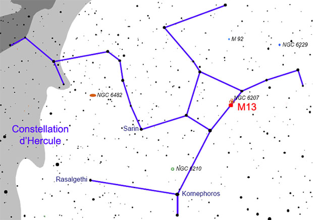

Profiter de sa bonne position dans le ciel d'été, pour rechercher Albiréo ( une belle étoile double de la constellation du Cygne)
Dire ensuite si on l'a trouvé et ce qu'on a vu ;)

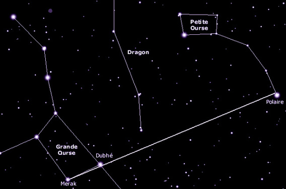

Et pourtant elle a quelques avantages la polaire :
- elle ne bouge pas, toujours au même endroit
- elle est facile a trouver en partant de la grande ourse ou de Cassiopée
- elle est un peu seule dans son coin, dure à confondre avec autre chose
- elle est pas trop haute dans le ciel donc on se casse pas la nuque
- à l'oculaire on peut voir qu'elle est double, comme ça on sait qu'on
tient la bonne (ok la secondaire est faible mais tout à fait jouable avec
un petit instrument)

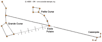

Cette étoile est bien visible partout en France, et facile à trouver:
C'est la plus brillante de la Petite Ourse. Les autres étoiles de la Petite Ourse (à part Kochab qui est presque aussi brillante) sont assez faibles. C'est d'ailleurs un bon test de la qualité de ton ciel: si tu vois les 7 étoiles de cette constellation, c'est que tu as un bon ciel. :)
C'est la plus brillante de la Petite Ourse. Les autres étoiles de la Petite Ourse, à part Kochab qui est aussi brillante, sont assez faibles. C'est d'ailleurs un bon test de la qualité de ton ciel: si tu vois les 7 étoiles de cette constellation, c'est que tu as un bon ciel. :)

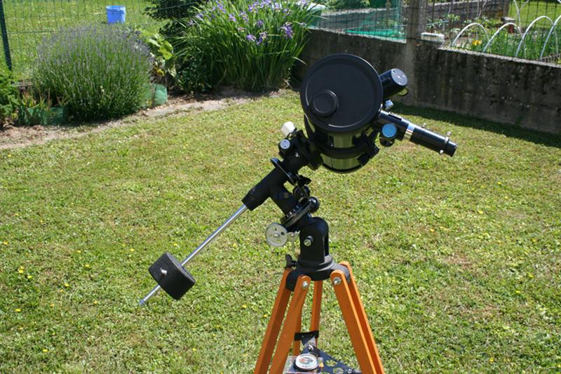

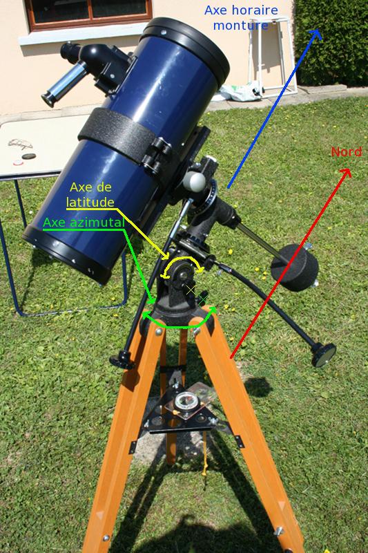

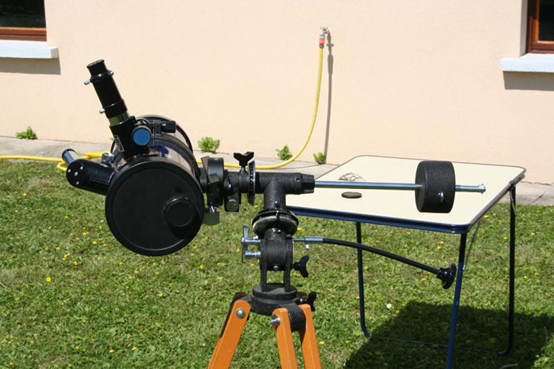

Bonjour, c'est la monture que tu doit régler vers l'étoile polaire.
l'axe de la monture doit être orienté vers la polaire (flèche bleu).
Le réglage se fait grâce aux deux réglages de latitude et de l'azimute.
Quand le réglage est ok, on n'y touche plus, pour orienter le télescope vers une cible on utilise les deux autres axes (déclinaison et ascension droite).
Dans les deux cas la monture est toujours en direction de l'étoile polaire, mais le tube lui ne pointe plus sur la même région.

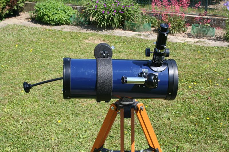

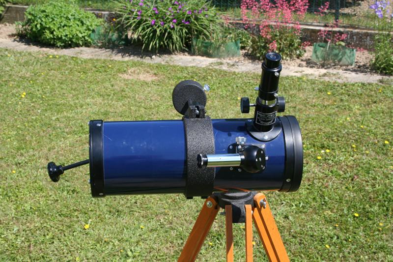

Mais avant utilisation, il ne faut pas oublier l'équilibrage.
Sur le premier axe, c'est en bougeant le télescope dans les anneaux.
Dans le deuxième axe, c'est en déplaçant le contre-poids.

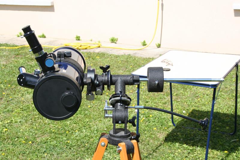

Parfois l'emplacement de l'oculaire est mal placé, si ça arrive, on tourne le tube dans les anneaux pour observer plus confortablement, il faut parfois également retoucher légèrement l'équilibrage.
