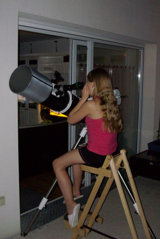

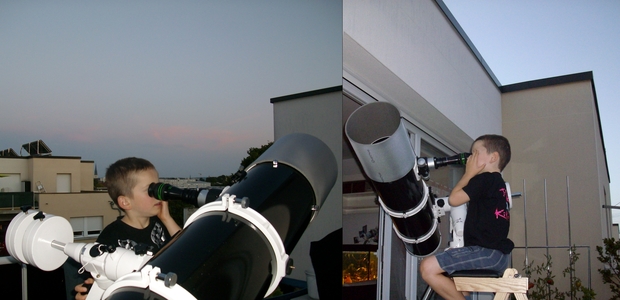

Rien a voir avec des NP, mais, avant hier soir, mon doudou sur Saturne au Delos 3.5 sur le N200. Quand cela passe, c'est wouahhhhhh
Avant avant hier soir, ma Princesse pareil ;)
Hier soir, c'était Delos 6 max.
Donc envoi à 4.5, 3.5, ......avec ton 300 et n'hésite pooooo ;)
