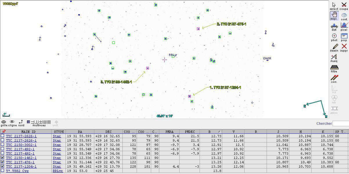

Voici le champ montrant la variable et les étoiles références choisies.

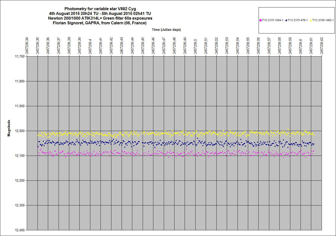

Dur dur de trouver des étoiles à cette magnitude, qui ne soient pas saturées et présentes dans le catalogue Tycho :
La photométrie a été de nouveau réalisée avec IRIS.
Le choix des rayons des cercles de mesure était difficile, cette zone du ciel étant hyper dense en étoiles.

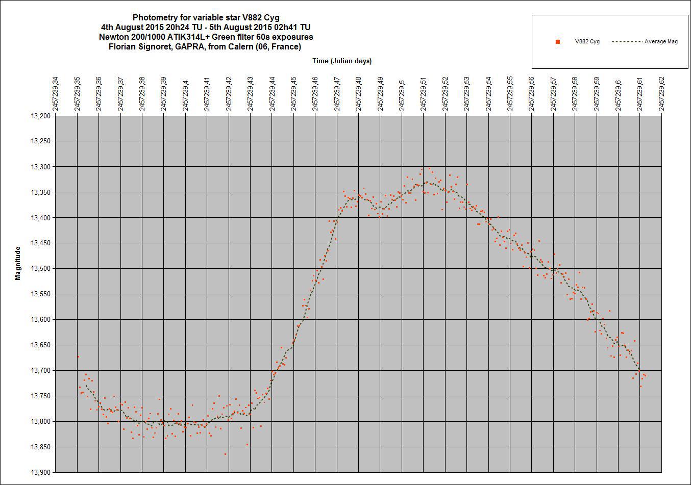

Plusieurs surprises/questions concernant ce résultat :
  • La magnitude, calculée à partir de la formule de transformation des magnitudes B et V du catalogue Tycho, est-elle toujours valide avec mon filtre vert ?
    J'obtiens entre 13.3 et 13.8. Sur AAVSO, ils indiquent entre 13.8 et 14.6 (photographic).
    Ai-je bien fait d'utiliser le filtre vert, ou devrais-je m'abstenir la prochaine fois ?
  • La période semble être de 0.26 jour, soit environ 6h14.
    Sur AAVSO, ils indiquent 0.2726626, ce qui fait tout de même plus de 18 minutes d'écart...
    Est-ce lié au manque de précision de ma mesure ? Autre raison ?
  • L'AAVSO prévoyait un maximum à 2457239.555
    J'obtiens deux pics bien distincts (est-ce normal ?) et bien avant l'heure prévue.
Apparemment, personne n'a encore mis en ligne de courbe pour cette variable sur l'AAVSO (seulement quelques mesures éparses). Dommage.
Merci pour vos retours.

Chouette manip Florian.
Le décalage de ton observation par rapport à l'éphéméride de l'aavso pourrait être due simplement qu'il y a peu d'observations dans leur base, d'ou une imprécision importante ?
