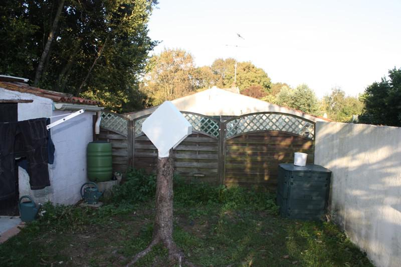

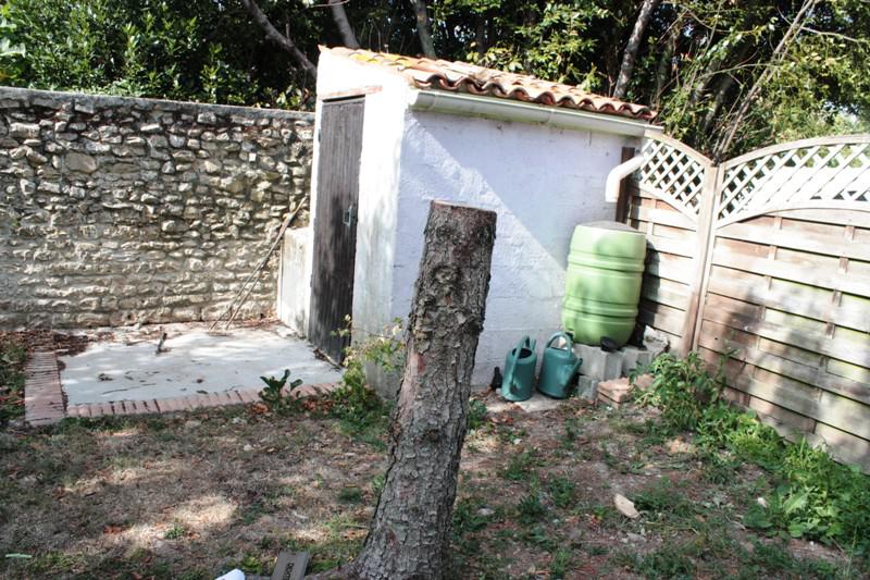

donc cogitation.. en observant le nouveau jardin il y avait un sapin qui me cassait les pieds pour observer à l'emplacement idéal pour mettre mon cabanon à roulettes. j'ai décidé de le transformer en combustible de barbecue et en pied colonne. et pour ne pas m'encombrer du cabanon (un peu casse pied les rails au sol j'ai décidé de faire juste une mini boite sur la monture.
Hop le sapin raccourci de 7 mètres

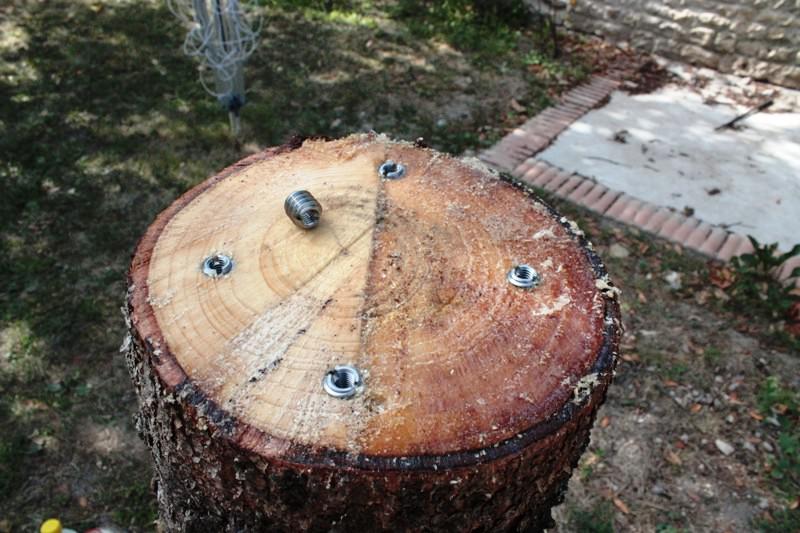

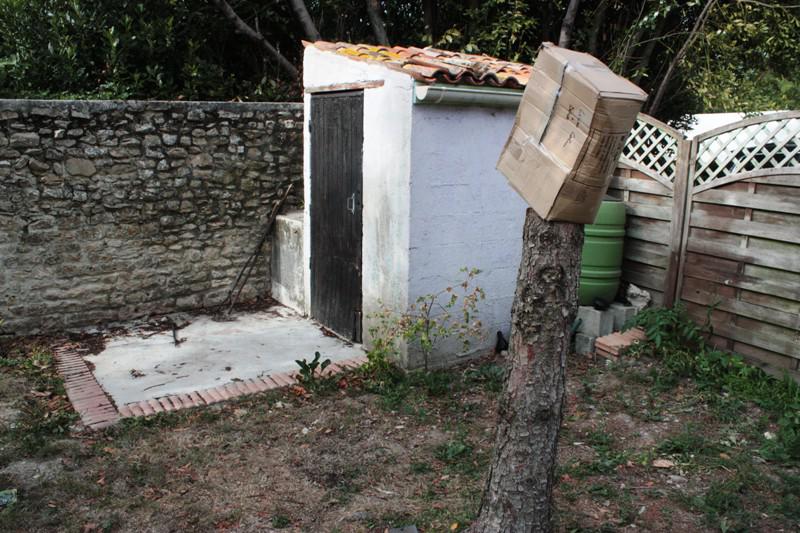

Préparation du montage de la platine avec des inserts à visser
chat perché!

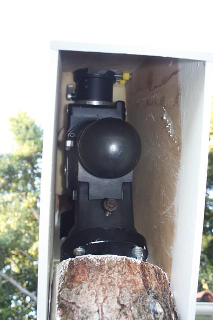

et voila pour le concept de boite minimaliste... en version béta.
j'ai un peu cherché des exemples mais c'est la première fois que je vois cette idée un peu plus "durable" que la bâche.
j'ai d'en l'idée d'en faire une version "durcie anti-vandalisme" pour mettre au club, qui sera solidement fixée sur un pied béton.

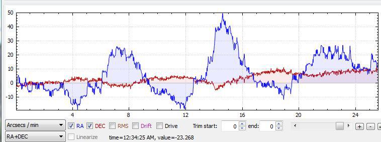

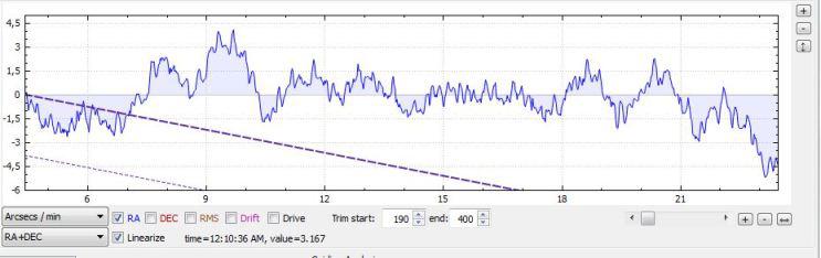

oui elle avait été bien améliorée mon EQ6 mais elle a aussi beaucoup tourné et les réglages n'étaient pas bon. voila une courbe d'EP après les NAT suite au démontage, graissage, réglage. avant ça devait être pire, j'avais des soucis depuis un basculement du trépied, heureusement sans optique dessus.
il y a des hautes fréquences liées au pignon intermédiaire. j'ai donc augmenté les jeux au niveau du pignon pour adoucir la courbe.

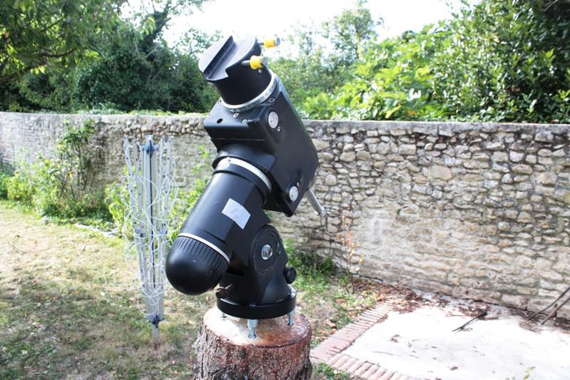

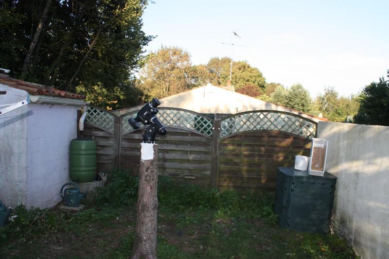

ça y est j'ai quasi fini le chapeau de l'EQ6 et mise la monture en station. ça a été tout un cirque car les lauriers du voisin me cachent la polaire à 30cm prés. j'ai commencé par faire le guignol à gripper dedans pour sangler 2 troncs ensemble vers 5m de haut afin de dégager celui qui me cache la polaire, sans résultat. donc j'ai fait la MES en bigourdan. c'est pas aussi long que ce que je pensais et assez précis :)
voila l'installation finale, il ne reste plus qu'a boulonner le chapeau au tronc et ça ne bougera plus même par grand vent!

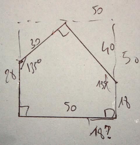

il y a moyen de faire un peu plus petit et avec une base horizontale. voici le plan

ayé l'EQ6 va beaucoup mieux dans le sens ou l'EP est très bonne sans le PEC (et la MES pas bonne, ça dérive :be:)
par contre j'ai toujours autant de pics mais un peu moins prononcés... ça sent les courroies
en guidage je suis à +/-2 arcsec, il y a surement moyen de faire mieux (idéalement je voudrais que ça soit dans les +/-1) mais peut être pas avec la transmission par pignon.
quelqu'un a un avis sur la question ou un conseil pour l'améliorer?
