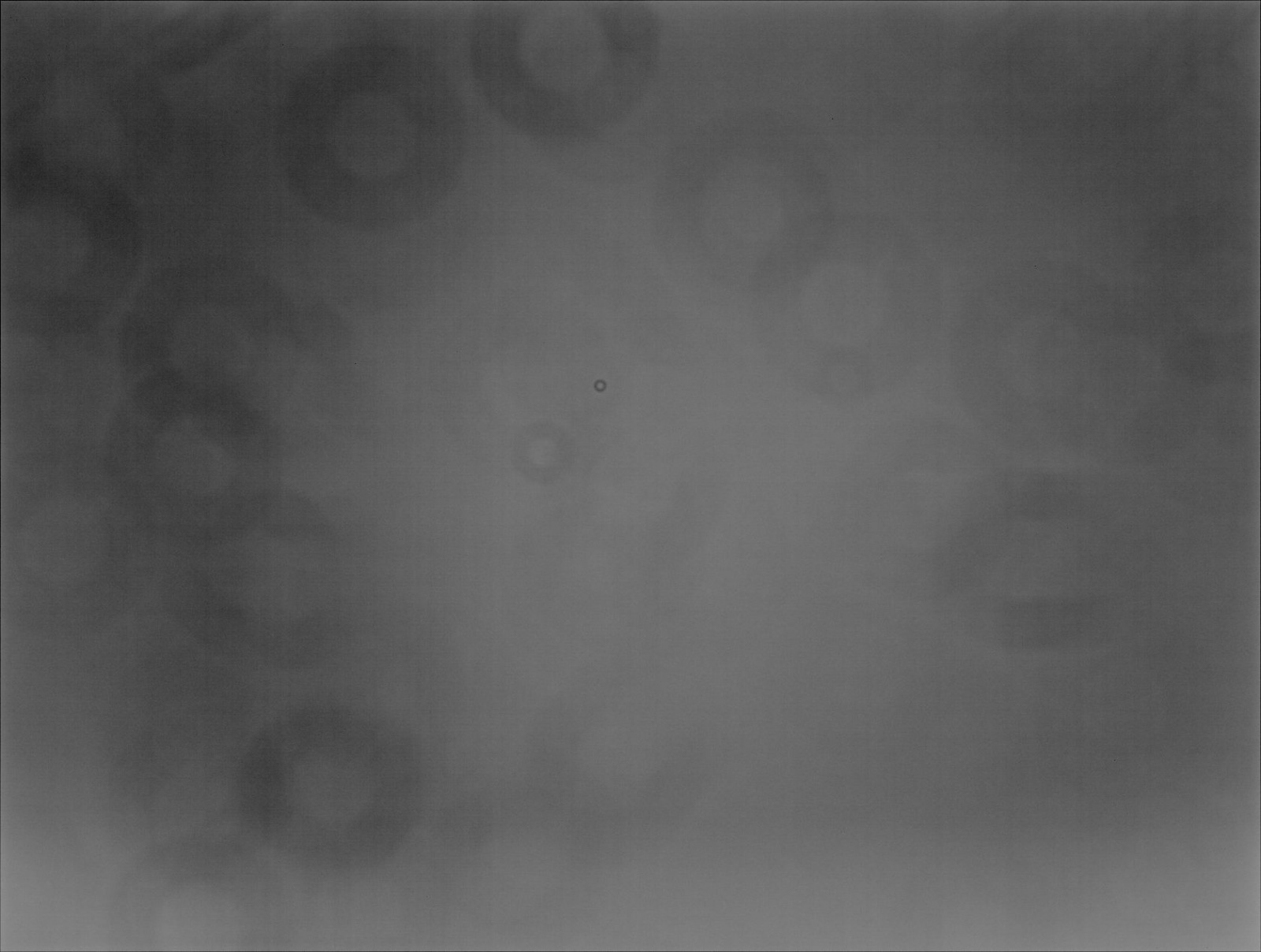

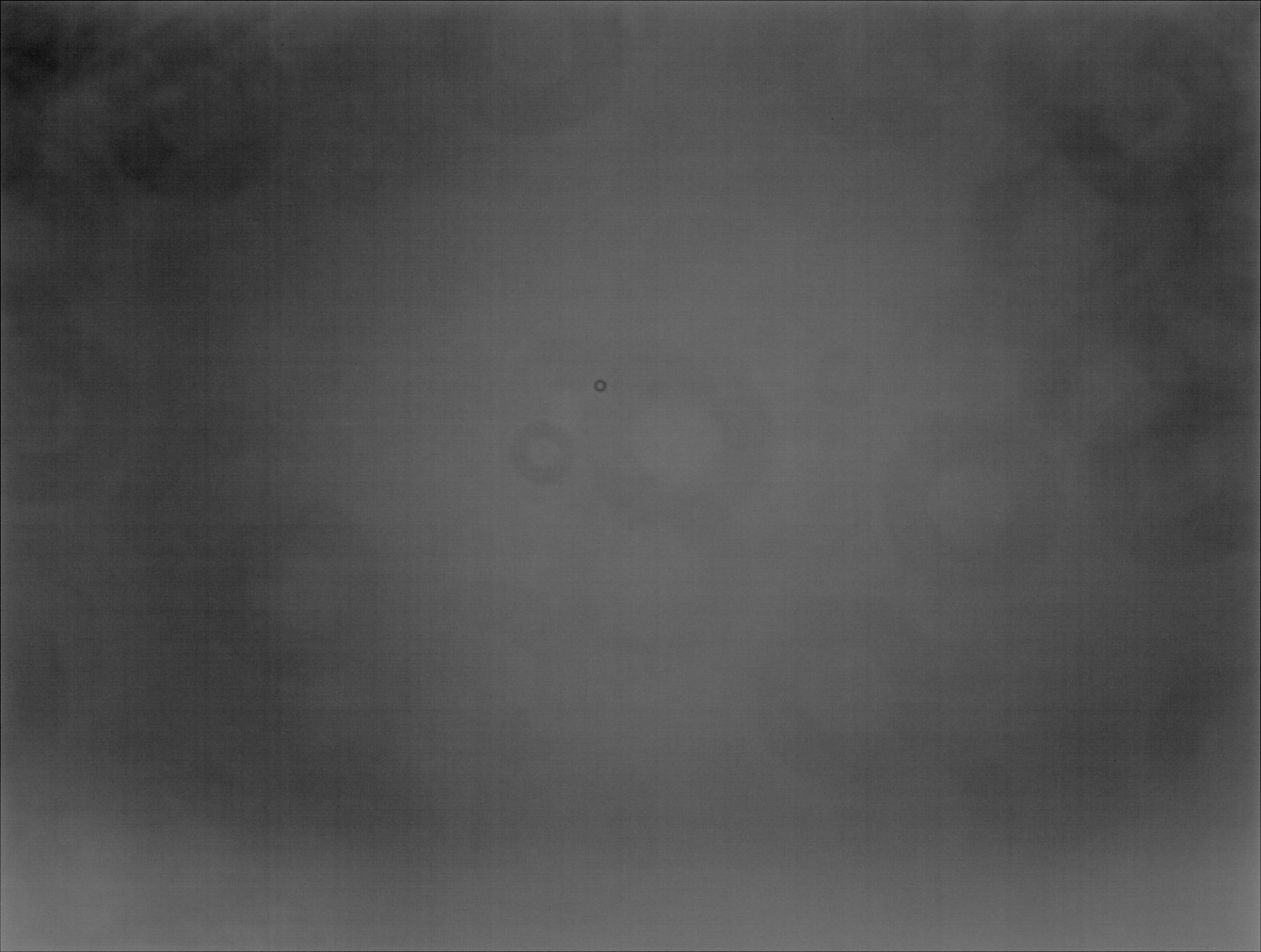

Voici 2 flat fait sur mon RC250mm avec une Moravian G2-8300 avec le filtre vert et rouge.
VERT:
ROUGE:
Cela vous semble t'il normal?
Je précise que j'ai ce genre de motif sur tout les filtre (LRVB )!
Mon problème c'est que ce motif arrive sur l'image final et m'oblige à noircir le fond du ciel.
Certes j'arrive presque à le supprimer complètement en utilisant les flat mais il m'en reste toujours un petit peu!
Merci pour votre expertise.
Cordialement
Sébastien Kuenlin
Oui, le motif parait normal. Après il faut voir le mode d'acquisition du flat et la façon dont tu l'utilises pour ton corriger ton image.
Houu pinaise le beau plateau de donuts :D
Si je peux me permettre, il faudrait un peu les nettoyer ces filtres de temps en temps ;)
Ensuite pour être sûr que mes flats soient bons, j'ouvre iris au moment de la capture et je vérifie avec l'histogramme que je me trouve environ à 20000ADU avant de les enchaîner :) et cela pour chaque filtres.

Merci pour vos commentaires, oui je vais déjà donner un petit coup de nettoyage aux filtres.
Pour le flat j'ai un écran à flat field et bien entendu je vérifie pour être à 1/3 1/2 de la dynamique.
