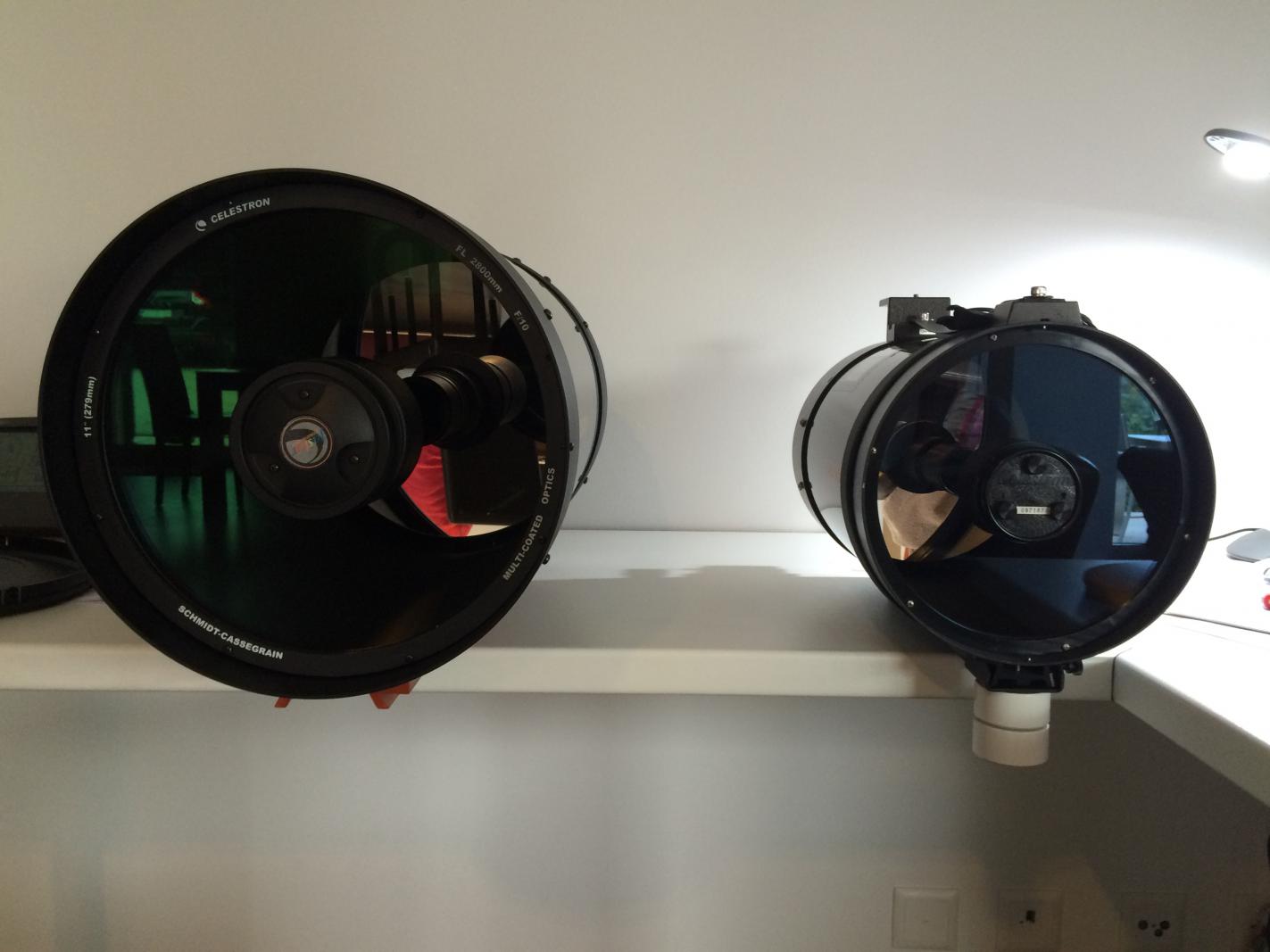

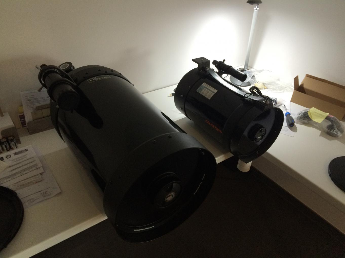

1er constat: wouah, put* c'est gros ! Mon point de comparaison est mon vieux C8, et bien, on est pas dans la même catégorie:

J'ai été frappé par la différence dans le traitement des lames. Sur le C11, neuf certes, on a vraiment l'impression que la lame n'existe pas, pas un reflet. Après, suivant la lumière et l'angle, c'est sûr qu'on en voit. D'ailleurs, il n'est pas de la même couleur sur les 2 tubes: vert pour l'un et bleu pour l'autre. Mais mon C8 date d'avant le Starbright coating...
Le poids.C'est plus lourd, c'est clair, mais tant que ça. J'ai presque été surpris... Jusqu'au moment où je l'ai monté pour la 1re fois sur ma AZ-EQ6:be: Avec cette abberation que représente cette unique put* de poignée mal placée :mad:, ça n'a pas été de la tarte. Crampe au bras gauche, suées, stress.... Déjà angoissé à l'idée de le démonter...
Mais depuis ça va mieux, je vous rassure :cool:. Pour le monter et le démonter, je commence par mettre le tube à l'envers, pointé vers le bas. Ca permet à la vis qui sert de butée à l'arrière de la queue d'aronde (indisensables, ces 2 vis) de buter justement sur la machoire de la monture. Ensuite j'ai pris 2 sangles d'escalade (pratique...) et j'ai bricolé de manière à pouvoir saisir avec une main l'avant du tube, et de l'autre l'arrière avec la poignée.
Maintenant j'ai reçu ma 2e queue d'aronde et ma poignée Baader (merci pour l'idée obtenue sur le forum). Le tout est fixé sur le dessus du tube, et roule ma poule, plus de problème ! :D:D

Merci :). Pour l'installation, ça va beaucoup mieux dès que tu as un 2e point d'accroche: sangle ou poignée. Il suffit de la poser sur la monture, et après il n'y a plus qu'à serrer :cool:
