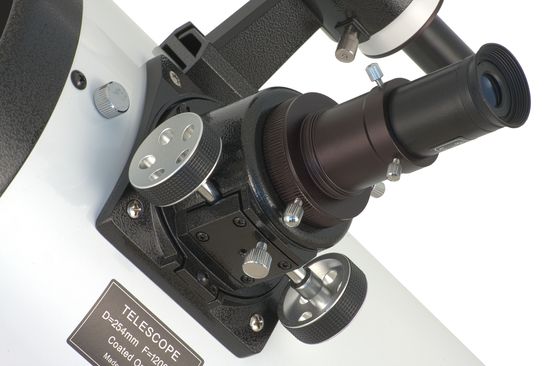

Bonjour je fais appel a vous car j'ai un problème sur mon porte oculaire ( telescope : dob SW 250/1200 )
À l'horizontal ( a peu près quoi ) la mollette de mise au point tourne quasi dans le vide et le PO descends direct au minimum :(
Avant ca ne le faisait pas ... Serait ce une vis ou autres chose de desséré ?
Je n'ai pas osé touché ...

Bonjour, votre porte oculaire c'est ce type
histoire que l'on parte sur de bonne base.
Yves.

Sans anticiper Yves Alarcon, on peut essayer (avec la clé Allen adéquate) de serrer pas à pas la vis située derrière la vis argentée de blocage (sur la photo).
Trop serrée, elle va rendre impossible la sortie et la rentrée du porte-oculaire;
Pas assez serrée, le porte-ocuéaire se balade comme il veut.
Au besoin, vérifier l'état de serrage des 4 petites vis noires qui tiennent le support de l'axe des molettes.
S'il y a encore des couacs, on peut avec les précautions d'usage démonter le système de mise au point et nettoyer un peu à l'intérieur ...
