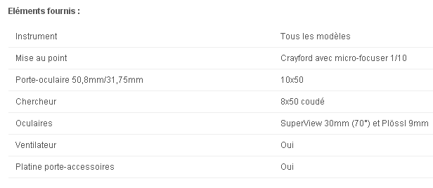

Chaque marque a son bundle, fais ton choix selon les accessoires que tu souhaites :
- Porte oculaire avec microfocuser ou pas ? (Pour moi c'est indispensable)
- Tube plein ou serrurier ?
- Chercheur droit, coudé ou point rouge ? (Très pratique et intuitif le point rouge)
En tout cas je ne peux que plussoyer le choix du Dob 254mm l'ayant moi-même choisi. :p

-Je ne sais pas ce qu'est un microfuser... mais si tu dis que c'est utile je veux bien te croire
c'est une petite molette sur le PO qui aide au réglage fin
-Pour le chercheur d'après ce que j'ai lu il vaut mieux que ce soit un "telrad" (point rouge) ou un quickfinder, à moins qu'on puisse combiner les deux ?? je ne sais pas.
les deux c'est inutile car ils font le même boulot
Le Crayford avec microfocuser (ou démultiplié) permet une mise au point bien plus précise qu'avec un Crayford classique.
Tu peux regarder vers un Kepler GSO à 700€ neuf ou un Meade LightBridge (plus cher) et remplacer le chercheur par un Telrad ou un QuickFinder à 50€.
Orion, Skywatcher et Perl ne font pas de microfocuser sur les versions non-goto mais ils se trouvent pour 500€. Il sera toujours possible de remplacer le porte oculaire par un modèle avec microfocuser si le besoin s'en fait ressentir plus tard.
Dans tous les cas, si tu veux Telrad/QuickFinder et microfocuser sur un Dobson 10', il faudra débourser environ 700-750€ en neuf, alors regarde un peu du côté de l'occasion, il y a souvent de bonnes affaires à ne pas louper.

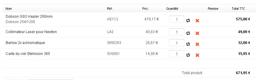

pour un 254 c'est 575€ avec déjà le microfuser regarde là
http://www.pierro-astro.com/materiel-astronomique/telescopes/newton-dobson/dobson-gso-kepler-200-a-300mm_detail
chercheur quikfinder 55€ là
http://www.astronome.fr/produit-chercheurs-chercheur-quickfinder-218.html
pour la carte là à 11€là
http://www.astronome.fr/produit-cartes-celestes-carte-celeste-alpha-2000-junior-broquet-278.html
pour la collimation 49€ là
http://www.pierro-astro.com/materiel-astronomique/accessoires-astronomie/collimation/collimateur-laser-pour-newton_detail
Pour la lampe rouge 27€ là
http://www.amazon.fr/gp/product/B00T61YWBM?psc=1&redirect=true&ref_=oh_aui_detailpage_o02_s00
Pour la chaise je pense que tu peux voir plus tard
soit un total de 717€ hors frais de port on va dire en gros 800€ tout compris
donc maintenant tu sais où ty vas;);)

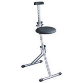

Le siège, bien entendu, n'a rien d'urgent ni de crucial, d'accord avec manudu74, mais observer assis est un réel confort, contribuant à une bonne observation des objets, personnellement j'ai attendu trop longtemps, je conseille donc de ne pas trop attendre non plus.
Un modèle costaud et pas cher, Leifheit, 40€ port gratuit : http://www.amazon.fr/Leifheit-71310-Chaise-Repassage-Ajustable/dp/B0000DH7KA
Bien vu. :)
Sinon, le siège c'est un accessoire indispensable avec un 254/1200, à moins de mesurer 1m20. :p
Quand j'en ai parlé dans les accessoires, je ne pensais pas à l'achat, tout le monde a une simple chaise ou un vieux tabouret qui traine chez soi.
Bien vu. :)
Pour le siège j'avoue que moi avec mon 300/1500 ça commence à faire et même si je mesure 1.80m un bon siège comme paradise sur amazon ça me tente vraiment bien car toujours debout:cry::cry:
Ne fais pas comme moi : achète-le tout de suite, et tu pleureras de joie, conseil d'ami ! ;)

Cela fait quelques années que j' ai adopté la chaise de repassage, et suis du même avis que toi, elle me permet d' être plus stable ( sur les objets bas et moyennement hauts ou il faudrait se baisser ) et de me concentrer plus facilement sur l' image a l' oculaire, pour les objets au zénith ou presque avec le XX14i la position debout est parfaite ;)
Salut
Pareil avec mon 12".
Se priver de ce confort pour 40 roros, c'est vraiment dommage.
Le 10" de notre ami est même plus bas, siège encore plus utile que pour nous deux. :cool:

Après avoir lu les récents messages, je confirme l'utilité d'un siège qui est, également, bien agréable derrière un Schimdt Cassegrain catadioptrique ou une lunette ;).
Je n' avais pas précisé ce point vu que la discussion portait sur un dobson, mais ma chaise de repassage me sert également avec le µ210 ;)

Après avoir lu vos conseils avisés et autres posts sur ce forum je me suis décidé à commander un GSO Kepler 254 :
Avec en + les accessoires suivants
Sur le site Pierro Astro
Qu'en pensez vous ?
Qu'en pensez vous ?
Enlève ta barlow et prends toi un quickfinder à la place
ET si tu veux une barlow je te vends la même pour 20€
Modifié par manudu74
Très bon choix que ce GSO, vendu par les distributeurs français en version Deluxe : PO avec micro-mise au point, et costaud, il encaisse de gros oculaires, les Barlow, il a un bon système d'équilibrage du tube, un bon rocker bien fluide.
En astro, chaque détail compte, parce qu'observer des objetrs très ténus, très petits, demande beaucoup de précision à tous les niveaux. :cool:
Le 10" commence à envoyer du lourd, et le système Dobson permet d'y accéder à un tarif trèèèès doux !
