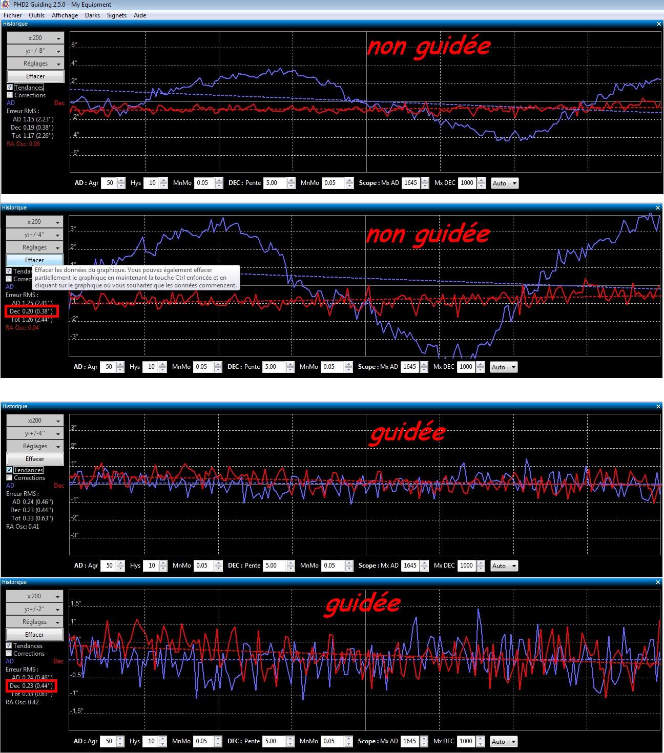

sinon, je suis peut être le seul à l'avoir remarqué, mais les courbes 1 et 2 ainsi que 3 et 4 sont les mêmes respectivement,
les 2 et 4 sont tout simplement comprimées niveau temps ...
