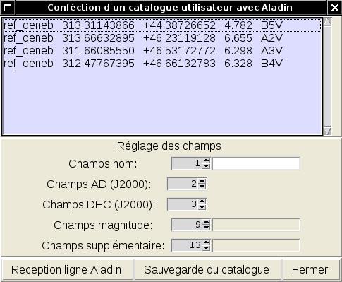

Dans le logiciel capoca, choisir le menu "Outil->Confection d'un catalogue avec Aladin", dans la nouvelle fenêtre, réglez les numéro de champs, dans notre cas (1,2,3,9 & 13), veuillez à bien avoir les données dans le presse-papier, car c'est là que capoca vas les rechercher. Une fois les numéro de champs en place, cliquez sur le bouton [ Réception ligne Aladin ], à se stade vous devez avoir dans capoca le résultat suivant.
Vous pouvez sauvegarder le catalogue au format "cat" avec le bouton qui vas bien, et fermer cette fenêtre.

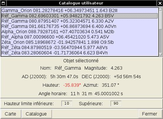

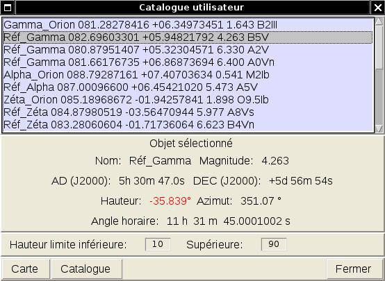

Dans la fenêtre principale de Capoca, choisissez "liste utilisateur", appuyez sur le bouton "validez" et chargez un catalogue, une nouvelle fenêtre s'ouvre avec la liste.
Ici en exemple un catalogue avec des étoiles de la constellation d'Orion.
Avant de continuer avec capoca, il faut avoir carte du ciel d’opérationnel, après dans capoca choisir dans la liste l'étoile qui vous intéresse, et appuyez sur le bouton "Carte", à se moment là, carte du ciel vas pointer cette étoile, libre à vous dans carte du ciel de faire déplacer le télescope vers elle (fonction goto). Bon avec -35° sous l'horizon c'est pas gagné pour faire son spectre :be:.
